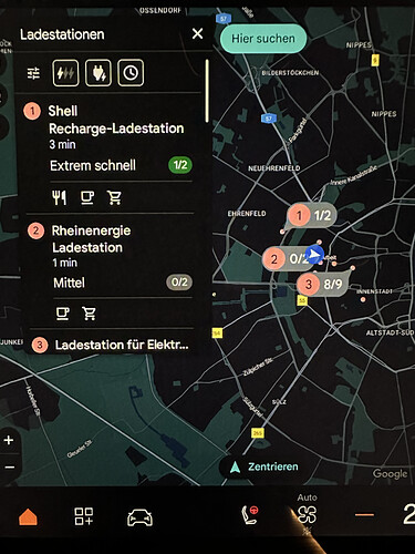

Hier die Screenshots dazu:

Sieht aus, wie wenn zunächst nur die Nahesten angezeigt werden, welche in der Liste oben stehen.
Scolle mal in der Liste nach unten.
Es werden nur diese 3 angezeigt. Aber in der Karte im ersten Bild sind ja deutlich mehr Ladestationen zu erkennen, die dort nicht aufgeführt werden.
Die Liste sollte eigentlich „unendlich“ weit scrollen können.
Du kannst auch manuell die Karte in einen Bereich verschieben, wo du suchen möchtest. Dann erscheint ein Button „hier suchen“, und es sollten nur Ladestationen innerhalb des Bildausschnittes gesucht werden.
Edit: So sieht das dann aus, wenn ich das im Emulator ausprobiere (nicht wundern, der Emulator hat keinen CCS Combo 2 Anschluss :upside_down_face: ):
Und noch als Anmerkung: Die niedrigste Stufe bei der Ladeleistung sucht nach 50kW und mehr.
Ja, so sollte es aussehen… tut es aber nicht. :slight_smile:
