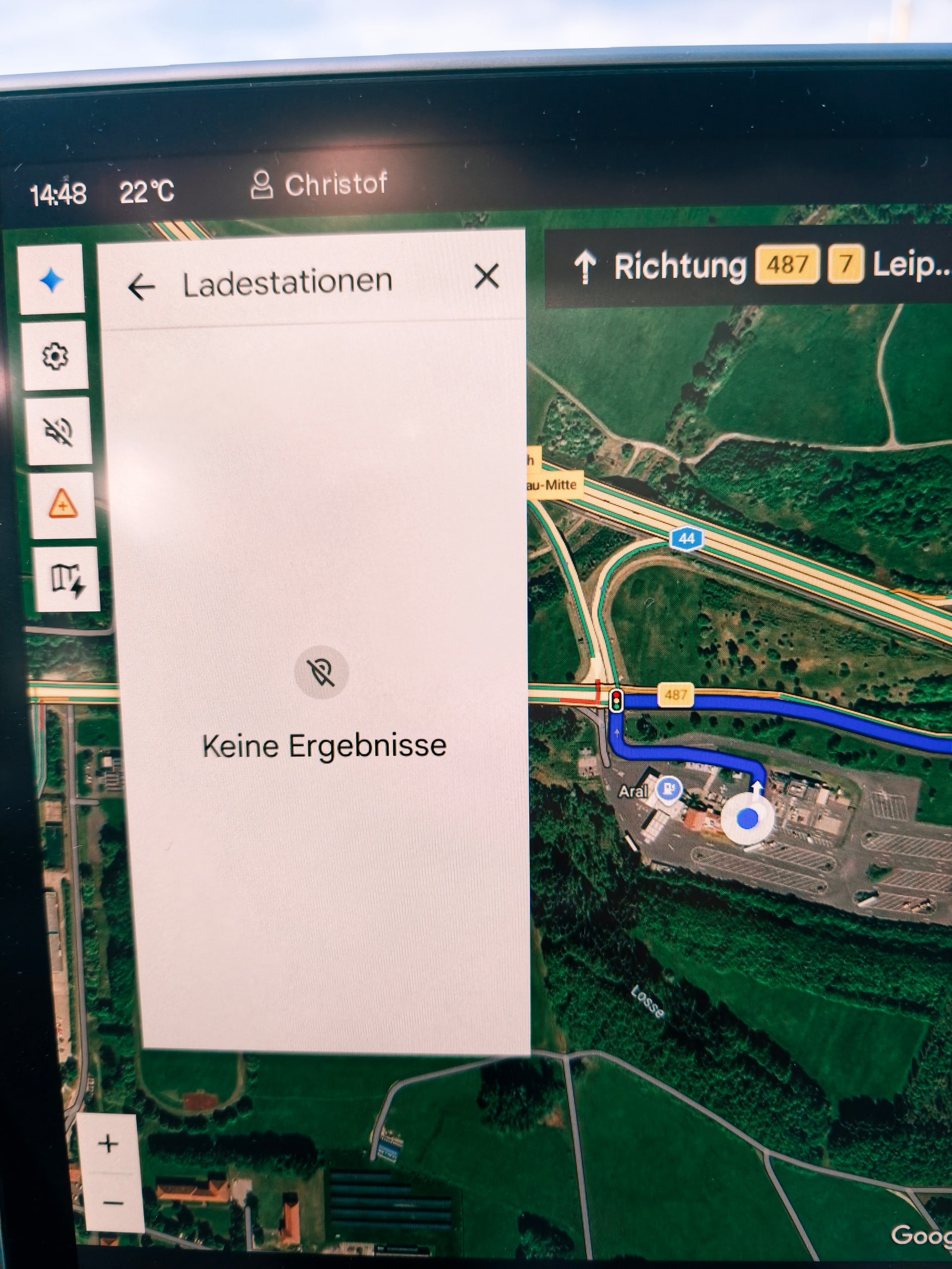

Also irgendwas stimmt bei mir nicht, oder ich verstehe es nur nicht.
Seit geraumer Zeit werden bei mir keine Tesla Supercharger mehr angezeigt, nur wenn ich Sie aktiv als „Bezahl Ladenetzwerk“ (oder wie das genau heißt) aussuche, dann bekomme ich die auch angezeigt.
Heute bin ich mal wieder 500km nach Leipzig gefahren. Nach 10km ist mir aufgefallen, das genau 0 Ladestationen angezeigt werden, also wirklich keine einzige. Angehalten und Softreset gemacht, danach gingen wieder welche, aber nicht alle. Es gibt so Ladepunkte, z.B. von EnBW oder Ionity da weiß man wo die sind. Viele wurden mir gar nicht angezeigt. Ich stand sogar auf einer Raststätte und konnte die Ionity Ladesäulen sehen, die wurden mir aber nicht angezeigt.
Mein normaler EnbW Ladepark, also wo ich immer halte wenn ich nach Leipzig fahre, war auch nicht auf der Map, er war aber trotzdem da und ich konnte laden.
Jemand eine Idee was ich noch versuchen kann ausser Softreset?

Also laut meine P4 kann man GoogleMaps nicht deinstallieren.
ich habe aber gerade noch andere Sachen „herausgefunden“ während ich auf einem Supermarktparkplatz stand.
Unter dem Suchfeld sind ja 4 Zeichen für Ladestationen, Restaurants, Supermärkte und Cafes.
Egal welches Zeichen ich gedrückt habe, das Ergebnis war „nichts gefunden“. Auf GoogleMaps auf meinem Handy wurde dabei zugeschmissen von Ergebnissen.
Da ist doch der „Wurm“ drin, oder?

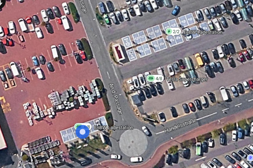

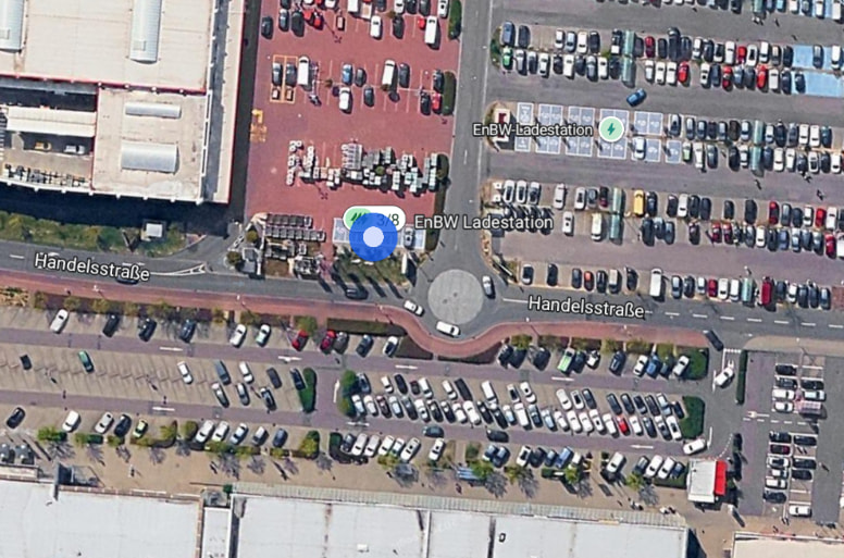

Hier Mal ein Beispiel von gerade.
Ich stehe auf einer EnBW Ladestation alleine (6/8) wird angezeigt
Auf der anderen Strassenseite sind nochmal 16 EnBW Säulen und 8 Tesla Supercharger.
Auf meinem Display (Normalanzeige) werden nur die EnBW Ladesäulen angezeigt auf denen ich stehe.

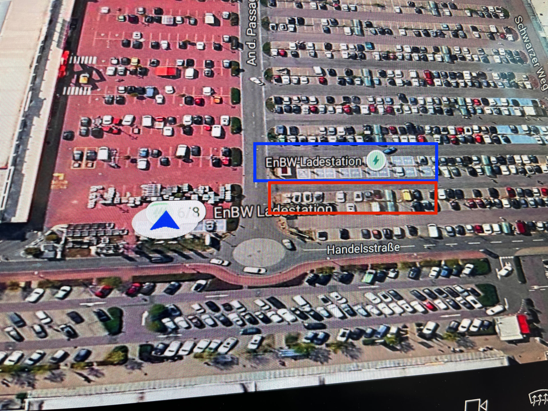

Nach 1 x Zoom sieht es wie folgt aus:
Das blau markierte sind die 16 EnBW Ladesäulen, da wird gar keine Zahl angezeigt.
Das rot markierte ist der 8er Tesla Supercharger, auch hier sieht man nichts.

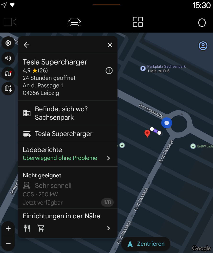

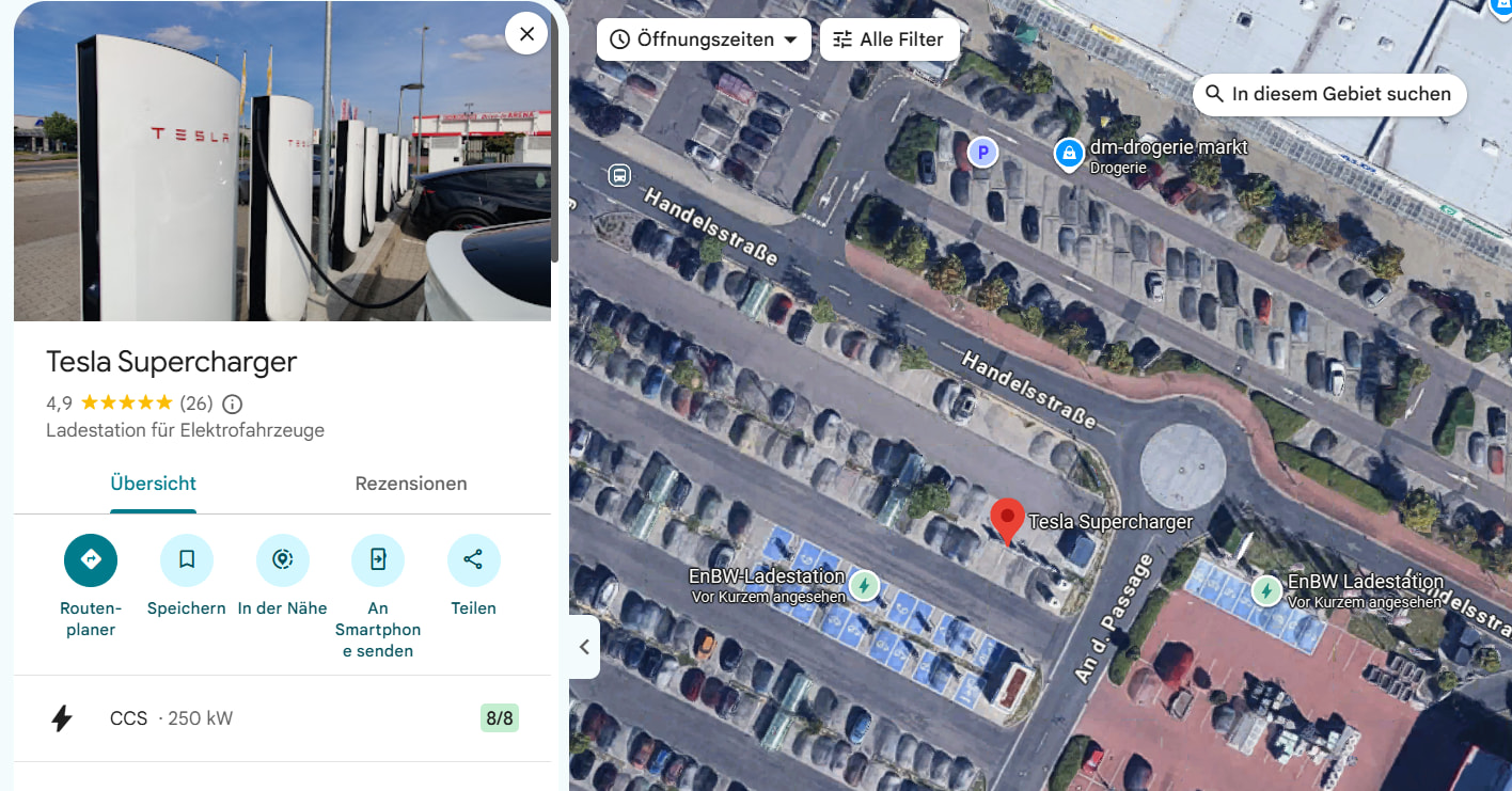

Den Tesla Supercharger kann man in Maps auch finden, wenn man danach sucht. Hier werden die Lade-Standorte wohl so nahe beieinander sein, dass Maps die einfach nicht alle anzeigt, wenn man nicht danach sucht.

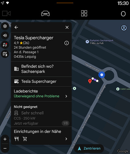

(Das Bild von Maps aus dem CD kommt vom Emulator, der mit US-Steckern konfiguriert ist, darum ausgegraute Steckerbelegung.)

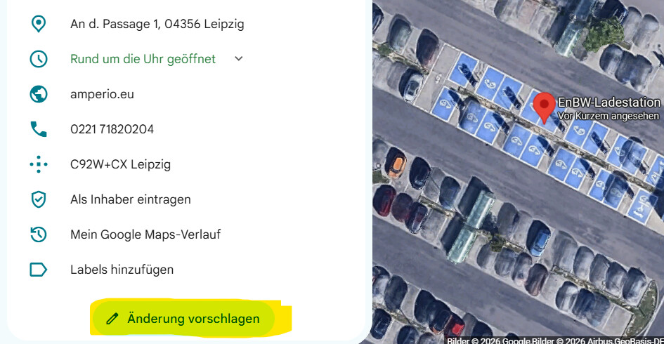

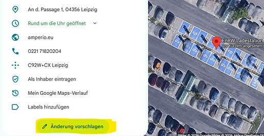

Was ich bei dem konkreten Fall festgestellt habe: Der große EnBW-Standort sagt bei Maps am PC was von 2 x 22kW. Da wurden wohl schlicht die Daten nicht ordentlich gepflegt. Als Link ist auch Amperio angegeben, die etwas weiter auf dem selben Parkplatz tatsächlich einen AC-Lader stehen haben. Hier kann man als Maps-Nutzer (nicht direkt im Auto) übrigens auch Änderungsvorschläge machen und zur Verbesserung beitragen:
So oder so, das sind alles dinge, die von der Serverseitigen Datenlage abhängen. Lokal auf dem Auto können weder du noch eine Werkstatt da wirklich was bewirken. Man sieht leider immer mal wieder einzelne Ladeparks, die nicht sauber gepflegt sind oder bei denen die Echtzeit-Anbindung fehlt oder nicht ganz sauber ist.

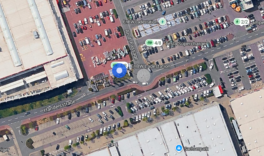

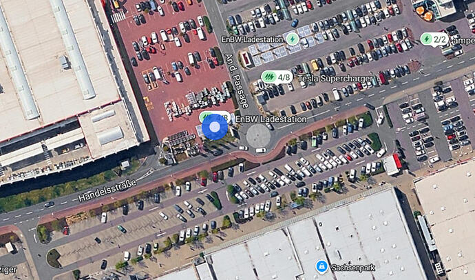

Ich habe das ganze mal mit dem richtig konfigurierten Stecker im Emulator nachgespiel und versucht, deine Situation exakt nachzubilden:
Erstes Bild: Der Text „EnBW Ladestation“ ragt wie bei dir auf die andere Straßenseite, der SUC ist nicht sichtbar.
Zweites Bild: Ich habe die Ausrichtung der Karte ein kleines bisschen gedreht, sodass der Text der EnBW nicht mehr „über“ dem SUC liegt, und siehe da, der SUC wird angezeigt.
(Bei einer 180°-Drehung des Bildes ist übrigens immer noch EnBW „dominant“ und Tesla verschwindet, sobald der Text zu nahe an EnBW heran reicht. Wie Google da priorisiert kann ich nicht sagen.)
Drittes Bild: Noch etwas näher ran gezoomed wird auch bei der zweiten, falsch eingepflegten EnBW-Station die Steckerbelegung angezeigt.
Bis auf die Kartenposition habe ich sonst nichts an den Einstellungen verändert. Ich will nicht gänzlich ausschließen, dass dein Maps irgendwo einen weg hat. Aber aus meiner Erfahrung ist Maps gerne mal etwas störrisch, was diese Anzeige angeht, und man muss nur bloß nahe genug heran zoomen und die Ladestationen erscheinen.
