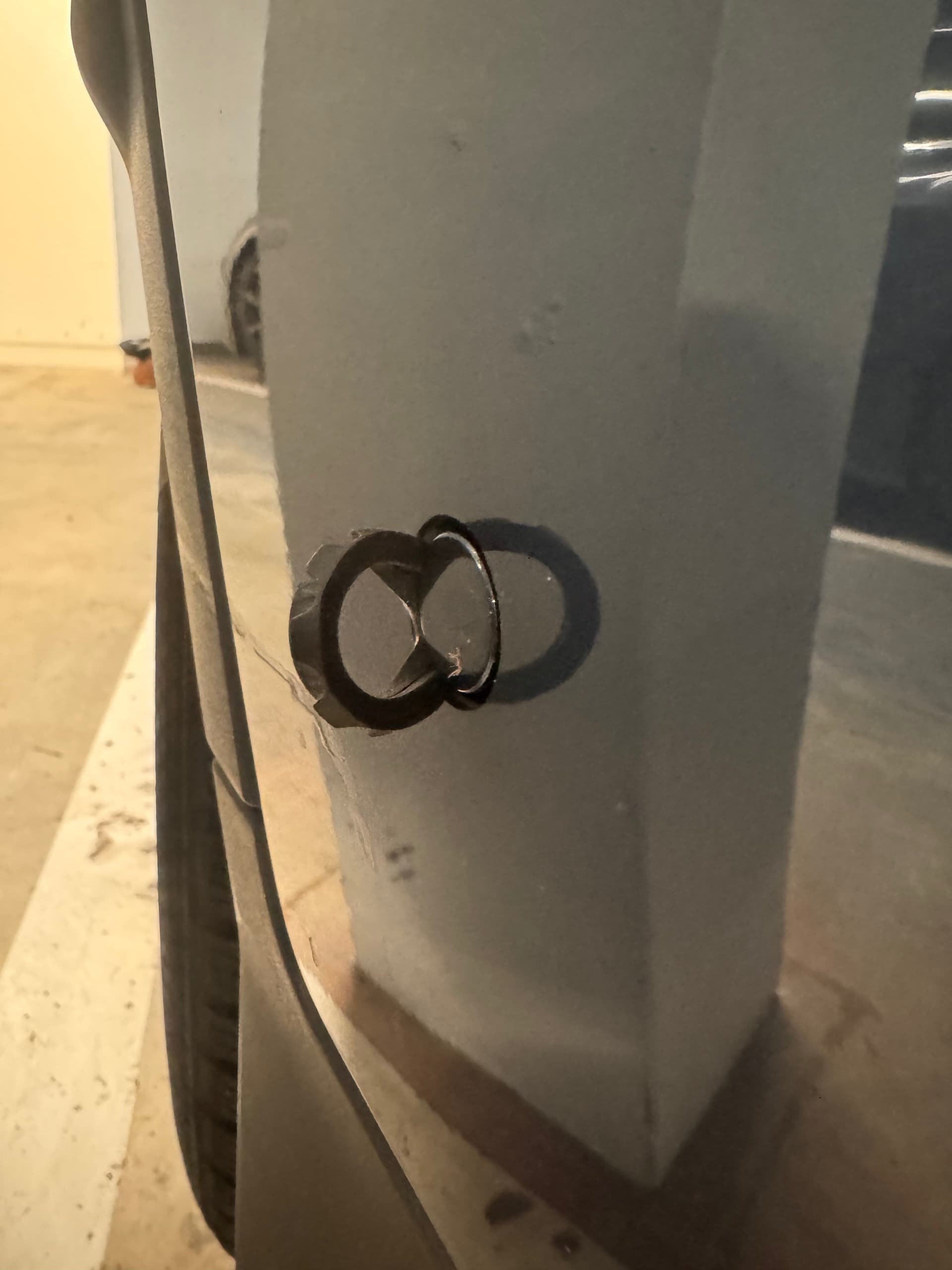

Beim linken hinteren Parksensor schauen 3/4 des Gummirings (Dichtung) plötzlich raus. Weiss nicht, wie das passiert ist und wie man das beheben könnte. Einfach abschneiden? In die Garage gehen? (habe noch Garantie). Danke für eure Ratschläge.
Vermutlich muss der Sensor „Ausgeclipst“ und der Gummiring wieder aufgezogen werden. Dann wieder einclipsen. Da kommt man aber nur über die Rückseite der Stoßstange ran.
Wahrscheinlich treib sich dort ein Kea rum…
Wenn ich mutmassen darf und die horizontale Beschädigung, im Bild links vom Sensor ersichtlich, richtig interpretiere, dann hat es den Ring wohl bei dieser Feindberührung rausgedrückt :person_shrugging:
Danke für eure Antworten. Habe es der Parkschadenversicherung gemeldet. Muss wohl so geschehen sein.
