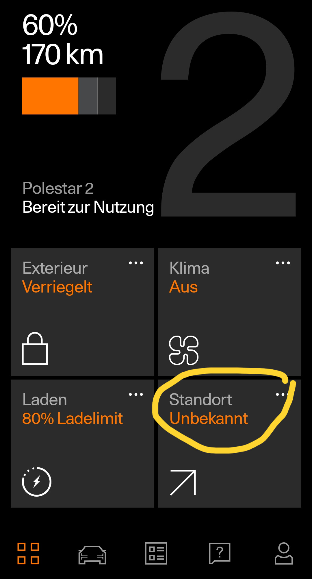

c.) In der App wird der Standort nicht oder nicht korrekt angezeigt, wenn das Fahrzeug an einem Ort ohne GPS Empfang (Tiefgarage) parkiert wird. Vorher wurde der letzte bekannte Standort übernommen, was irgendwo im Bereich der Einfahrt der Tiefgarage war. Jetzt entweder „Unbekannt“ oder der letzte Ort wo ich parkiert hatte, auch wenn das 100km entfernt ist.

(c) habe ich auch ohne IHU-Upgrade.
Erst beim nächsten stopp außerhalb der Tiefgarage sehe ich wieder den Standort.
