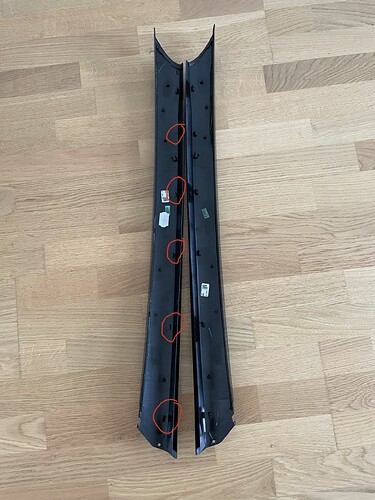

Tatsächlich kam heute früh schon der Rückruf, dass die neuen Blenden eingetroffen sind. Bin am Nachmittag kurz rumgefahren und sie sind anstandslos ersetzt worden.
Also falls mal jemandem die Frontscheibe gewechselt werden muss: Stellt euch drauf ein, dass bei der Demontage der Blenden die extrem dünnen Clips aus Hartplastik(!) mit hoher Wahrscheinlichkeit brechen. Auf jeden Fall nach dem Ab/Anmontieren der Blenden auf den richtigen Sitz prüfen.
/edit:
Das sind die alten Blenden, links sind sämtliche Clips ab bzw gebrochen, rechts lediglich zT verbogen.
Dafür dann hoffentlich mit Polestar-Logo drauf :wink:

Ich weiß nicht ob das über die TK geht oder über carglass, aber ich muss da natürlich nichts extra bezahlen. Deswegen immer gleich nach Reparaturen, die die Demontage von den Plastikblenden erfordern, nachschauen/nachfragen und dann gleich reklamieren. Nur vom draufschauen erkennt man es nämlich nicht, es muss fest an der Strebe haften und darf sich nicht bewegen/kippen lassen.
Wenn einem das später erst auffällt oder bei der Fahrt sogar wegfliegt, ist es halt zu spät. Nachdem ich hier im Forum schon von solchen Fällen gelesen habe, war ich vorgewarnt und konnte das dann gleich noch im Hof bei carglass klären.

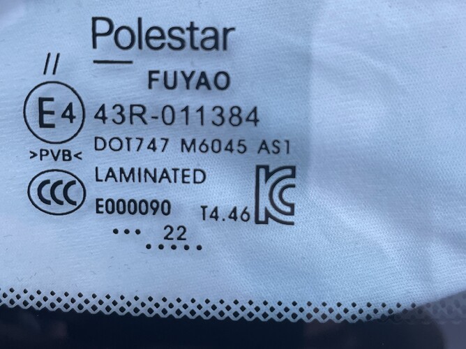

Ich kann es Dir sagen:
Original-Hersteller ist FUYAO. Foto ist von einem MY2023.
PS: Für die bessere Lesbarkeit haben wir ein helles Tuch dahinter gelegt.
Dachte ich mir schon, Fuyao beliefert ja auich deutsche Hersteller wie BMW zum Beispiel. Ich gehe dann eigentlich von gleichwertiger Qualität aus. Lediglich das Polestar-Logo fehlt jetzt…
