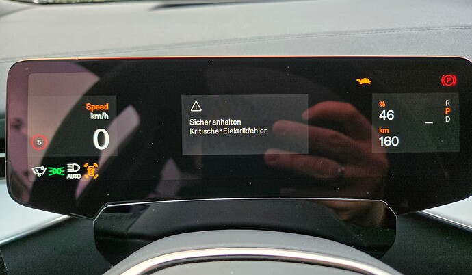

Heute habe ich den OS 3 abgeholt mit 35 KM. Nachhause gefahren- alles super - naja, Kleinigkeiten…
Zuhause angekommen- wurde mir das neue Update angeboten- wie vorher gewohnt- habe ich gemacht. Nach 2 Stunden bin ich mal zum PS 3 rausgegangen und sah das das Update abgebrochen war. Kein Thema dann lade ich mein Auto für morgen, weil wir über das Wochenende weg wollten.
Auto an und dann fing das Feuerwerk an .
Feststellbremse Fehler - dauerhaftes Gebimmel und Alarm im Innenraum.
Reset - keine Änderung. Connect Taste gedrückt und die haben gleich den ADAC gerufen und gemeint… ach, dass kennen wir - morgen hat nach dem Update das Auto bei jemanden gar nicht mehr gestartet.
ADAC kam und klemmte die 12v ab - keine Änderung- er verbot mir den Wagen zu bewegen.
Wieder Connect gedrückt- sofort drann - Abschleppwagen kommt morgen um 08 Uhr und es wurde mir direkt ein Leihwagen besorgt (23:30 wurde er geliefert) VE Passat Kombi….

Ich hatte das ganz gleich, mein P3 musste auch abgeschleppt werden, auch am großen LKW. Bei mir fiel zuerst die Servolenkung aus, dann kam die Meldung mit der Feststellbremse, die sich dann nicht mehr lösen ließ.
Ursache war Feuchtigkeit in einem Stecker nach Besuch der Waschstraße (obwohl die Rückrufaktion mit dem Kabelbaum gemacht war). Konsequenz: wieder einmal mindestens 1 1/2 Wochen Werkstattaufenthalt. Dann lief er wieder.

Gestern hat es mich auch voll erwischt, schwerwiegender Elektronikfehler mit Schildkröte und Abschleppen vom ADAC. Mietwagen aufgrund Feiertagen nicht genug Personal für Zustellung, darf ich mir im Nebenort 30-40km entfernt abholen… Zum Glück alles vor der Haustür passiert und nicht im Winterurlaub.
