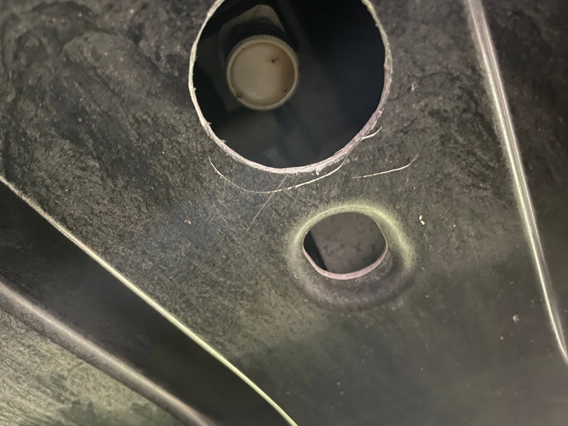

Klar, Ölablassschrauben an beiden Achsgetrieben rausdrehen, Öl ablassen. Adapter jeweils einsetzen, Öl mittels Hand- oder 12V Pumpe o.ä. auffüllen. Bajonettverschluss abziehen, fertig ohne Sauerei. Bedenken muss man, dass die Teile höher aufbauen wegen des Unterbodenschutzes.
Bei DM waren es 2x M12x1.5 Adapter,
Das sind ja coole Adapter. Eine Entlüftung beim Füllen war also nicht nötig? Meine bisher nur englische Anleitung wurde ja oben schon gepostet. Hätte ich die Adapter früher gefunden, hätte ich mir das auch sparen können.:rofl:
Ergibt sich daraus ein Problem? Muss der Unterbodenschutz ‚gelocht‘ werden? Ragen die Adapter so weit nach unten raus, dass Abrissgefahr besteht?

Für den nächsten Wechsel deutlich bequemer. Vorn wie hinten.
