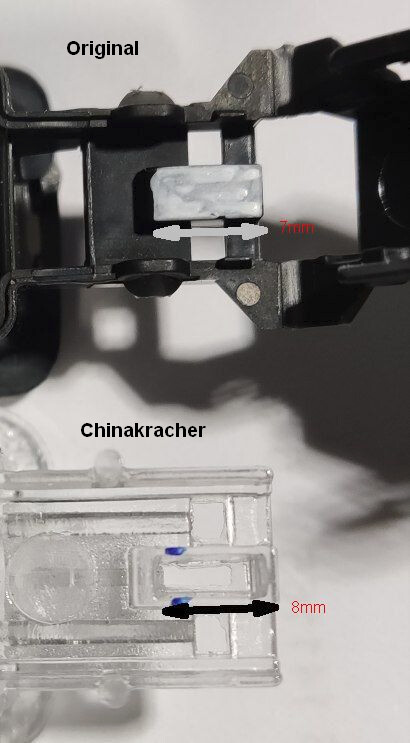

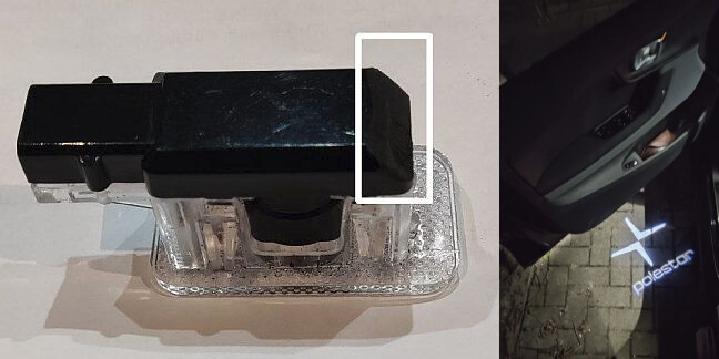

Die Türeinstiegsbeleuchtung ist da.
Der Winkel der Projektion ist etwa 30° einstellbar und die Verarbeitung ist auch gut.
Aber sie passt nicht. Eine Nase ist 1mm länger als im Original.
Somit rastet der grüne, dreipolige Stecker nicht ein.
Wahrscheinlich liegt das an Unterschieden zum Volvo.
Die generelle Größe macht auch Probleme.
Bei 4,94€ für zwei Stück werde ich wohl Hand (oder Dremel) anlegen
und die schwarzen Ecken gegenüber des Steckers etwas beischleifen.

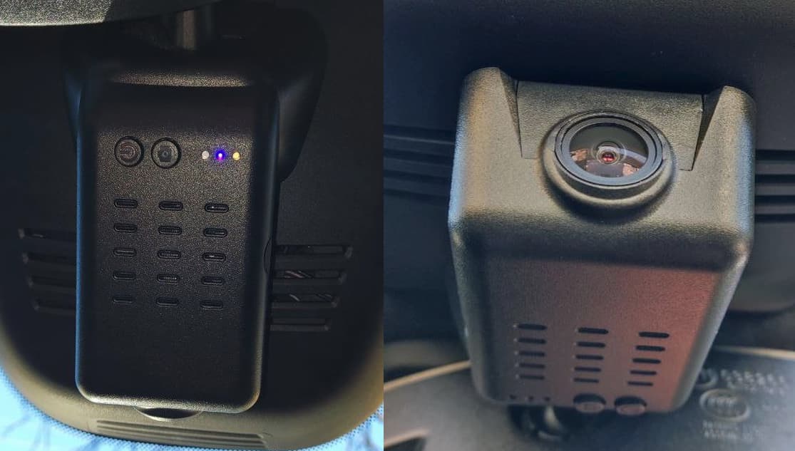

Die 4k-Kamera mit Novatek 96670 und 30fps ist eingebaut. Die techn. Daten scheinen mit der FitcamX übereinzustimmen. Ich benutze sie mit viidure und das klappt erwartungsgemäß sehr gut. Mit Rabattcode für 75,03€.

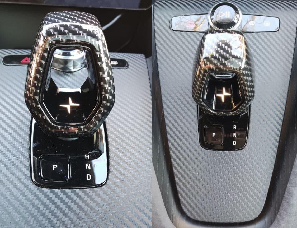

Das Cover für den Wählhebel ist auch da und passt perfekt, auch wenn er den Hebel natürlich etwas dicker macht.
Es sieht aber richtig schick aus, finde ich.

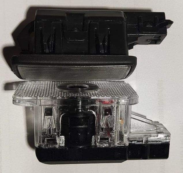

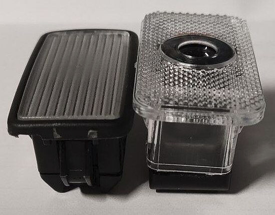

Nachdem eine Kante und die Nase der Buchse abgeschliffen war,
konnte man das Teil problemlos anklemmen und einklipsen.
Ich habe welche mit Logo und Beschriftung bekommen, die m.M.n. scharf und groß genug projezieren.
