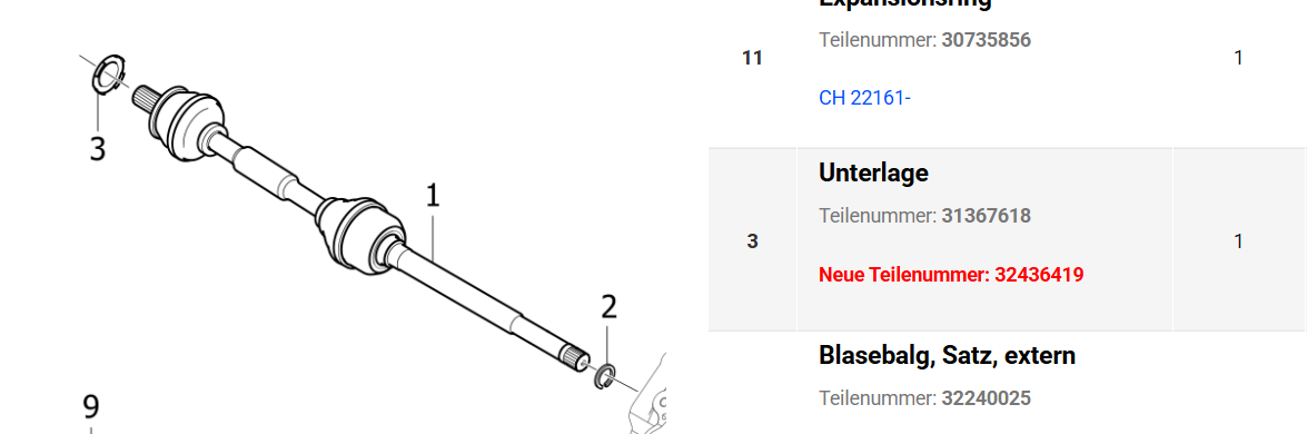

Nach langer Suche kam ich darauf, dass es wohl an fehlenden Unterlegscheiben liegen könnte, die aus Kunststoff sind und auf die Antriebswelle aufgesteckt werden. Diese sind ca. 1,5mm dick und über Skandix bestellbar siehe hier. Angeblich soll das auch für die Hinterachse gelten.
Ich habe die Scheiben probehalber bestellt, meine freie Werkstatt gebeten, nachzusehen und siehe da - sie fehlten.
Die Scheiben wurden eingebaut und seitdem ist Ruhe. Anscheinend sind die Scheiben nicht immer dabei - man sollte also vor dem Einbau darauf achten und diese ggfs. zukaufen.

Kannst du beschreiben wo diese Scheiben an der Welle gebaut sind, ev. auch ein Bild?
Edit: ich beantworte meine Frage einfach selbst.
Die Scheibe dürfte ohne Demontage der Welle nicht sichtbar sein, da diese am Flansch im Radlager liegt.
Für mein Verständnis ist deren Funktion eine akkustische Entkopplung der Welle. Ohne diese Scheibe werden Geräusche bei Längsbewegung der Welle (=Ausgleich beim Federn) ungefiltert auf die Radaufhängung übertragen.
Edit2: lt. Ersatzteilkatalog werden de Scheiben an allen Wellen eingebaut, sowohl VORN als auch HINTEN.
Könnte das evtl. auch der Grund für das hier öfter mal beschriebene Knacken beim Lastwechsel sein? Nicht unbedingt vergessene, aber verschlissene Scheiben?

Spät, aber: Es müsste in der Tat die 3 sein. Und stimmt - einzubauen an jeder Antriebswelle.
