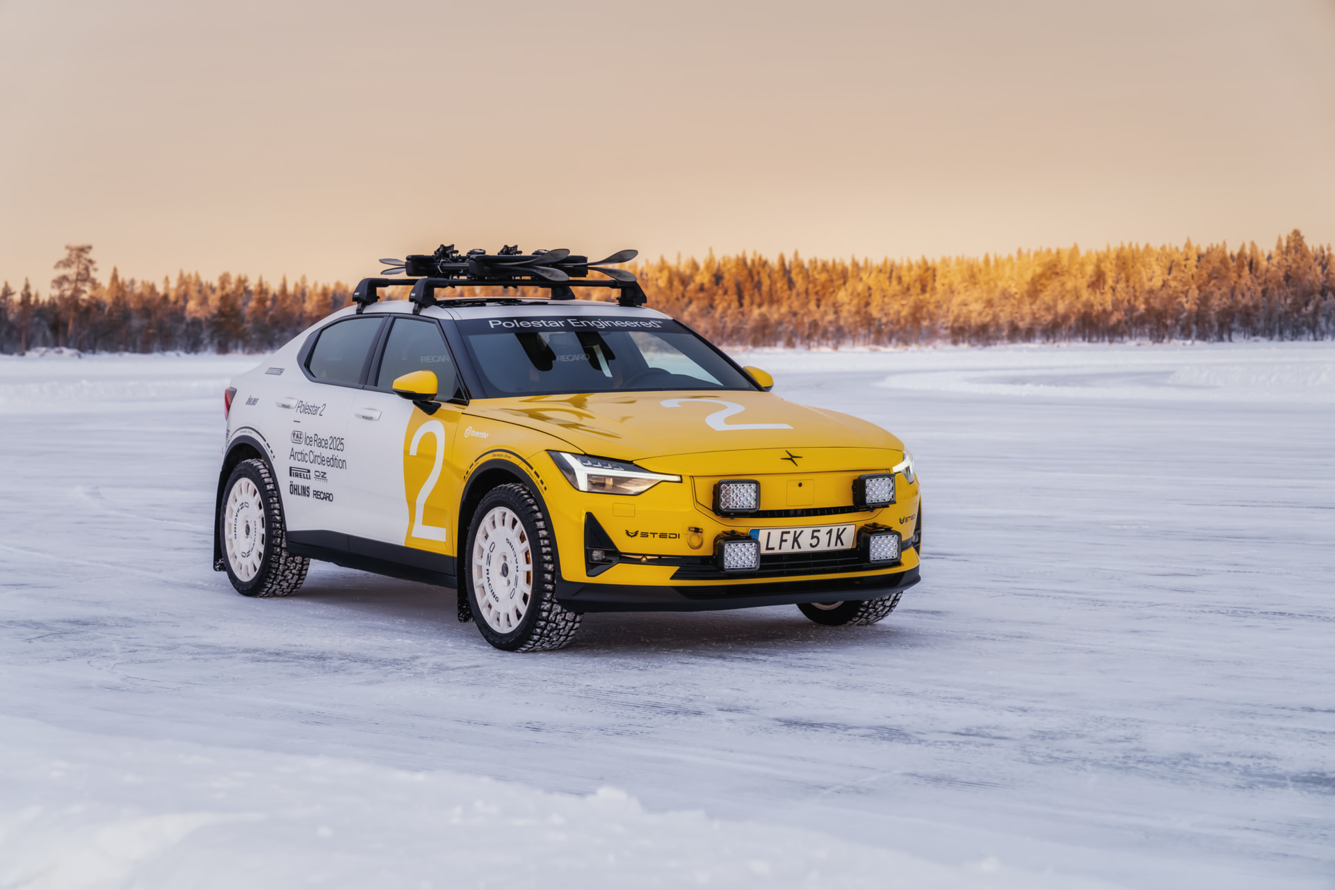

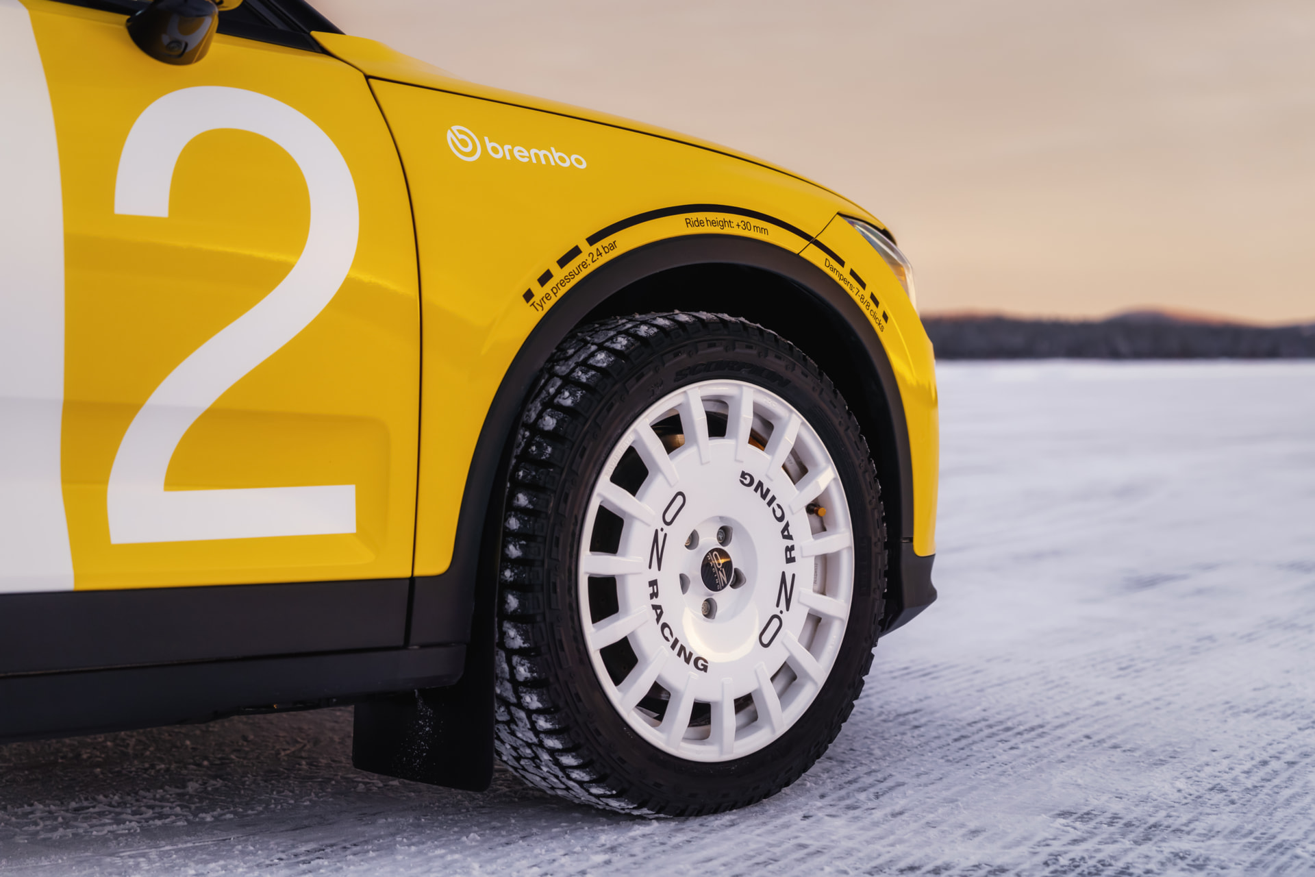

Polestar höchstpersönlich hat es auch schon mal getan. :joy:Und zwar im Polestar 2 Arctic Circle. Das Fahrzeug wurde 30mm höher gelegt und mit extra abgestimmten Öhlins Dämpfern ausgestattet. Wie genau hier die 30mm technisch zustande gekommen sind, kann ich dir leider nicht beantworten. Ich denke aber durch Abstandhalter und nicht zwingend ein anderes Fahrwerk.
Schau dir gerne mal das Auto an. Es sieht auf alle Fälle toll aus.

ja, genau den habe ich gesehen und mich sofort verliebt. Schade nur, dass Polestar das Offroad-Öhlins-Fahrwerk nicht seperat anbietet, immerhin bieten sie bekanntlich ein Tieferlegungs-Federsatz an.
