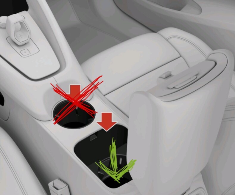

Ich persönlich bin sehr froh ein Fahrzeug zu besitzen, welches in der Lage ist einen oder mehrere Schlüssel allein durch die Stromversorgung des RFID-Lesegeräts in der Mittelkonsole (Position siehe grüner Pfeil im Bild) zu erkennen. Das in meinem Fahrzeug verbaute Lesegerät entspricht also dem RFID-Standard und die induzierte Spannung genügt um den Chip zu betreiben (in meiner EC-, Kredit- und Ladekarte habe ich auch noch nie eine Batterie gesehen oder gar tauschen müssen). Hierdurch ist es mit meinem Fahrzeug auch möglich zu fahren wenn die Knopfzelle im Schlüssel versagt. Dies wird komischerweise für alle MY auch als Nothilfe in der Betriebsanleitung so beschrieben.
Anscheinend aber ist diese generelle Aussage falsch, denn es gibt wohl Ausnahmen.
Ich persönlich bin sehr froh ein Fahrzeug zu besitzen, das der Anleitung entspricht und mich nicht durch Ausfall eines 1€ Teils im Stich lässt. Da es hier offensichtlich Varianten gibt, wie das ehemalige Auto von @Wirsch , kann ich nur jedem Fahrer ans Herz legen dies bei seinem Fahrzeug zu testen und ggf. für den Notfall eine CR2032 Knopfzelle dabei zu haben. Was natürlich keine Lösung für den Aktivitykey darstellt, aber mit dem kommt man mit leerer Batterie ja schon gar nicht erst ins abgeschlossene Auto hinein.
Edit: der vordere Becherhalter (rotes X) funktioniert natürlich nicht, darunter ist halt kein Lesegerät.
Edit2: hier hatte noch jemand das gleiche Problem wie @Wirsch → mögliche Problemursache waren ein defektes TCAM und/oder ein fehlerhafte ID
Danke. Ich habe es sicher 20x an der mit grün markierten Stelle probiert gehabt. Es hat ja damals auch geklappt, aber eben vier Jahre später dann nicht mehr.
