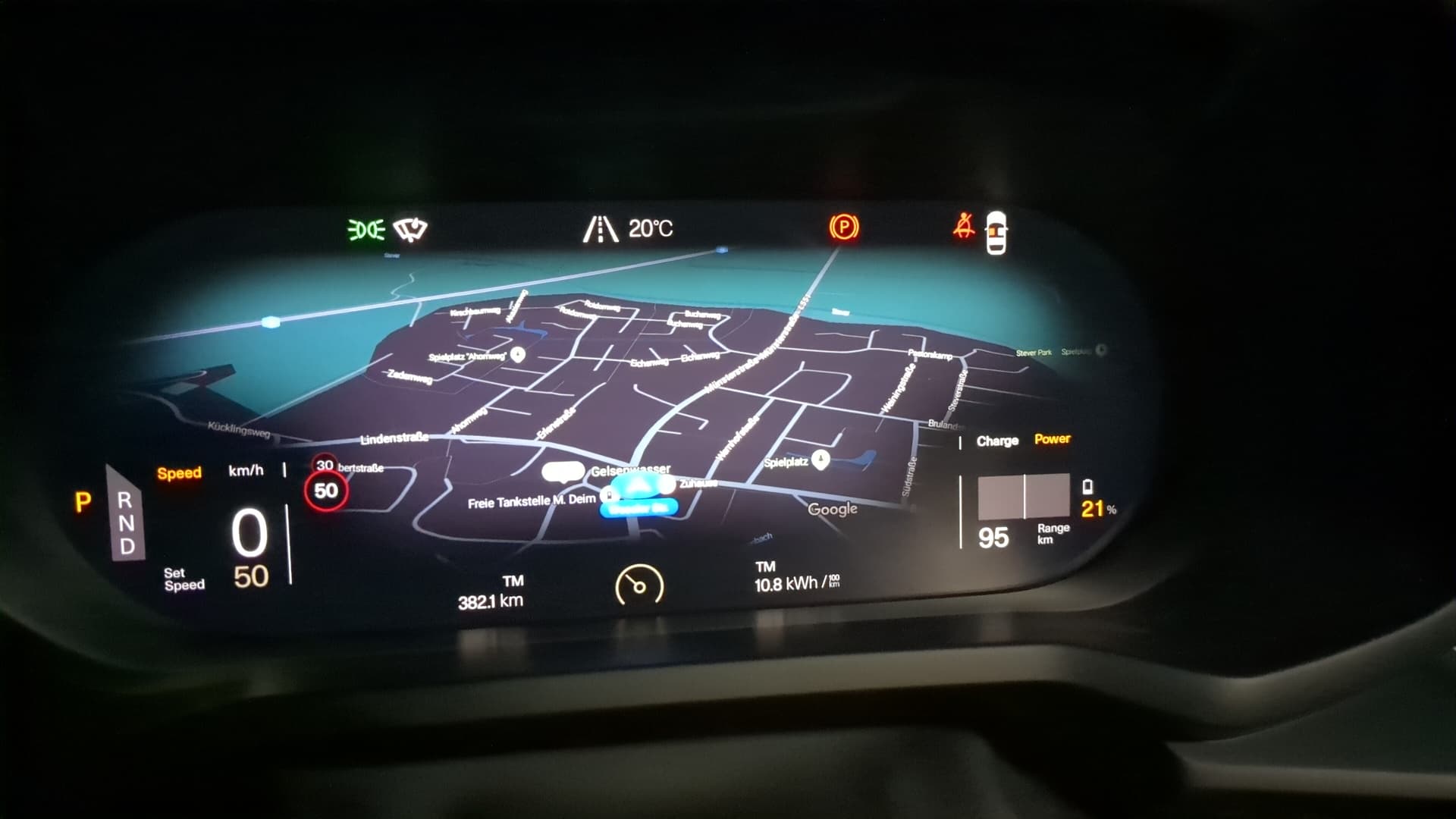

Habe am letzten Sonntag meinen persönlichen Rekord verbessert. Von 11,7 kWh/100km nun auf 10,8 kWh/100km.
382 km mit 69 % Akku entspricht bei meinem Standard Range Single Motor einer Reichweite von etwa WLTP +80 km.
Mein Ziel ist WLTP +100 km zu schaffen. Dies werde ich vermutlich erst können, wenn ich die Michelin Reifen auf 19" durch den Hankook iOn ersetzt habe. Die Michelin haben leider nur einen Rollwiderstandsindex B und dort verliere ich 0,2-0,5 kWh/100km ziemlich sicher.
Geschwindigkeit max. 80 km/h statt vorher 90 km/h.
Weiterhin kein Windschattenfahren!
Strecke Mariembourg nach Münster

@AdhocLader ich nehme an keine Autobahnen und wie lange hat es dann gedauert? 7 Stunden in etwa? Mit einem SM SR?
Natürlich Autobahn. Am Sonntag sind keine LKW unterwegs, da kann man schön rollen.
Zeit ist knapp 6 Stunden gewesen. Lag aber eher am Verkehr gab mehrere Staus.
Misst Du auch den Rückweg und mittelst die Werte? (Höhenunterschied, Windrichtung?)
Wie sind die beiden Werte?
Auf jeden Fall sehr gute Werte.

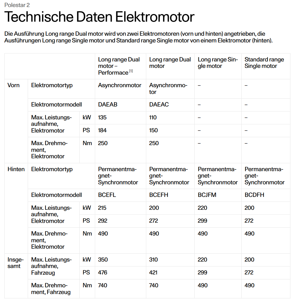

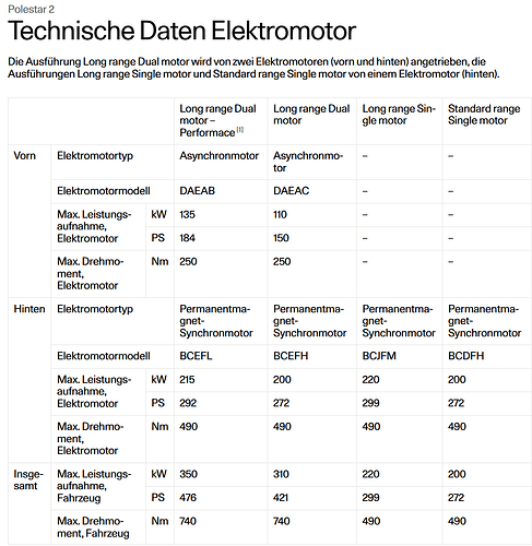

welche Motoren verbaut werden, kann man direkt auf der Polestar Homepage finden.
Das lässt sich auch im Handbuch Nachlesen:
Ab Modelljahr 24: Vorne Asynchronmotor, hinten Permanentmagnet-Synchronmotor (Leistungsverteilung ca. 39:71)
Bis Modelljahr 23: Vorne und Hinten Permanentmagnet-Synchronmotoren (Lastverteilung 50:50)
Dass sich das Auto in N so leicht schieben lässt, ist ist eigentlich selbstverständlich. Die Permanentmagnet-Synchronmotoren würden ja zum Generator werden, sobald sie von Außen in Rotation versetzt werden. Um das zu verhindern und in Neutral „segeln“ zu können, werden die Maschinen so angesteuert, dass sie hinsichtlich der Drehmomente frei drehen können. Das ist auch das Dilemma beim E-Auto: Die PMSM sind sehr effizient und haben eine hohe Leistungsdichte, aber wenn es ums „Dahin gleiten“ geht, sind Asynchronmotoren die bessere Wahl, da diese magnetisch erregt werden müssen, um als Generator zu fungieren.
Daher rührt auch der Effizienz-Sprung seit Modelljahr 24: Primär Heckgetrieben durch den PMSM, und der Asynchron-Frontmotor kann relativ einfach mitgeschleppt werden, und benötigt keine Leistung oder eine Kupplung fürs dahin rollen.
