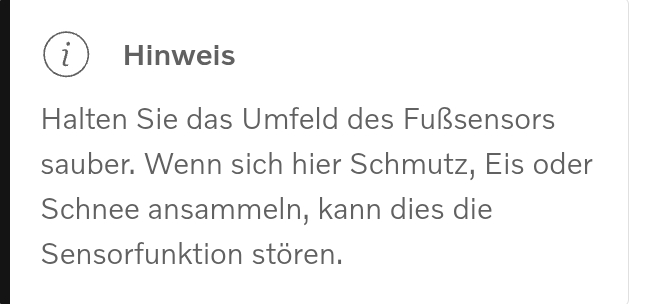

Ich habe seit ein paar Tagen bemerkt, dass ich den Kofferraum nicht mehr mit dem Fuß öffnen kann. Kann das an Verschmutzung des Sensors liegen?

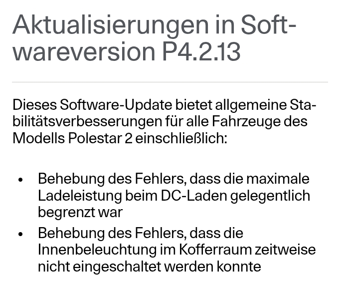

capture_temp
Kicksensor und Kofferraumbeleuchtung ist nicht das gleiche….
Mit grösster Wahrscheinlichkeit nur Schmutz.
Das Problem kommt auch vor wenn die 12 Volt Batterie schwach ist, dann oft auch in Verbindung mit anderen Funktionsstörungen.
Schöne Weihnachten auch dir. Ich fahre zwar den P4, aber war genau deshalb kurz vor Weihnachten in der Werkstatt. Rückmeldung am nächsten Tag war „ist behoben, Software hatte ein Problem“. Dummerweise bei der Übergabe nicht getestet, da ich in Eile und Serviceberater nicht vor Ort war. Funktionstest daheim wieder negativ. Geht im neuen Jahr somit wieder in die Werkstatt.
