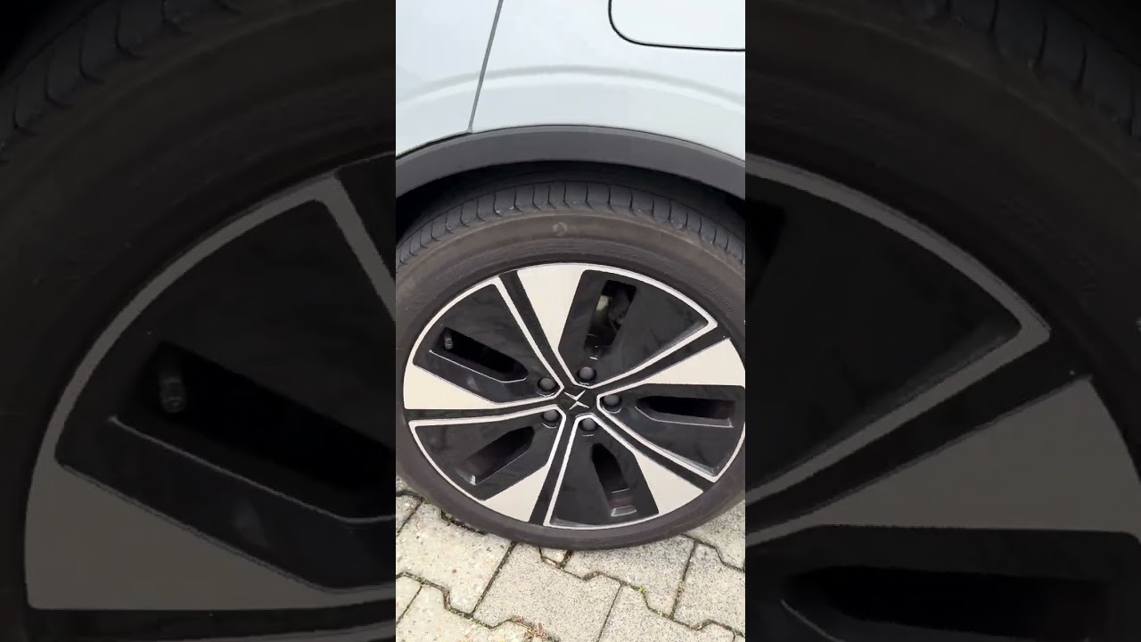

Ich besitze einen Polestar 2 MY24, LRSM. Heckantrieb.
Seit geraumer Zeit nehme ich ein Knacken beim Lastwechsel wahr. Jedoch tatsächlich nur bei einem Lastwechsel. Das folgende Video zeigt es ganz gut:
Handelt es sich hierbei um das Problem, das mit einem Austausch des ERAD durch eine revidierte Version behoben wird?
