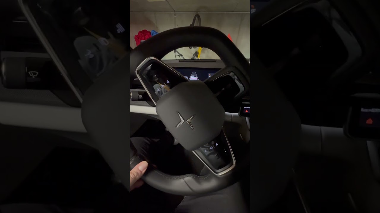

Knarzendes Lenkrad?!
Seit ca. 2 Wochen nervt mich ein knarzendes Geräusch vom Lenkrad, gibt es noch andere Betroffene?
Siehe, respektive höre hier:

Hallo zusammen, kenne ich auch, mein PS2 macht genau dies und unser XC40 auch. Waren da mit dem XC40 schon in der Werkstatt, wurde behoben. Der PS2 ist am 13 Oktober dran.
Weisst du, was genau gemacht wurde um das zu beheben?
So, ich hatte dieses Lenkradgeräusch beim links/rechts-Einschlagen ebenso - allerdings in einer viel zivileren Ausprägung. Trotzdem nervig! Es trat auch keine Veränderung durchs 1-monatige Zuwarten ein. Ratloser Support :thinking: mit Vorschlag: Werkstättenbesuch. Was ich heute auch gemacht habe…
War in gut 1h behoben, es gibt seitens Polestar auch einen Behebungsanleitung :+1: , das Problem ist also bekannt - warum weiß dann der Support nix davon?

Ich hatte dieses nervige Knarzen bei meinem nagelneuen Auto auch - allerdings immer in Verbindung mit warmen Temperaturen.
Bei mir (und so hört es sich in dem Video auch an), lag es an der Lenkradverkleidung, die irgendwo gedrückt hat und diese Geräusche verursacht wurden.
Ich habe dann zwei etwas dickere Gummistreifen direkt hinter die frontale Abdeckung hinter dem Lenkrad geschoben und seither ist es wieder ruhig. Hat keine fünf Minuten gedauert.

@psbirdie Meines knarzt seit ein paar Wochen genauso, und es nervt.
Was war denn damals bei dir die Lösung? Werkstatt - und was haben die gemacht?
Ich hatte das knarzen, wenn ich es nach links gedreht wurde..
Es wurde ein Band im Lenkrad getauscht und seitdem Ruhe.
