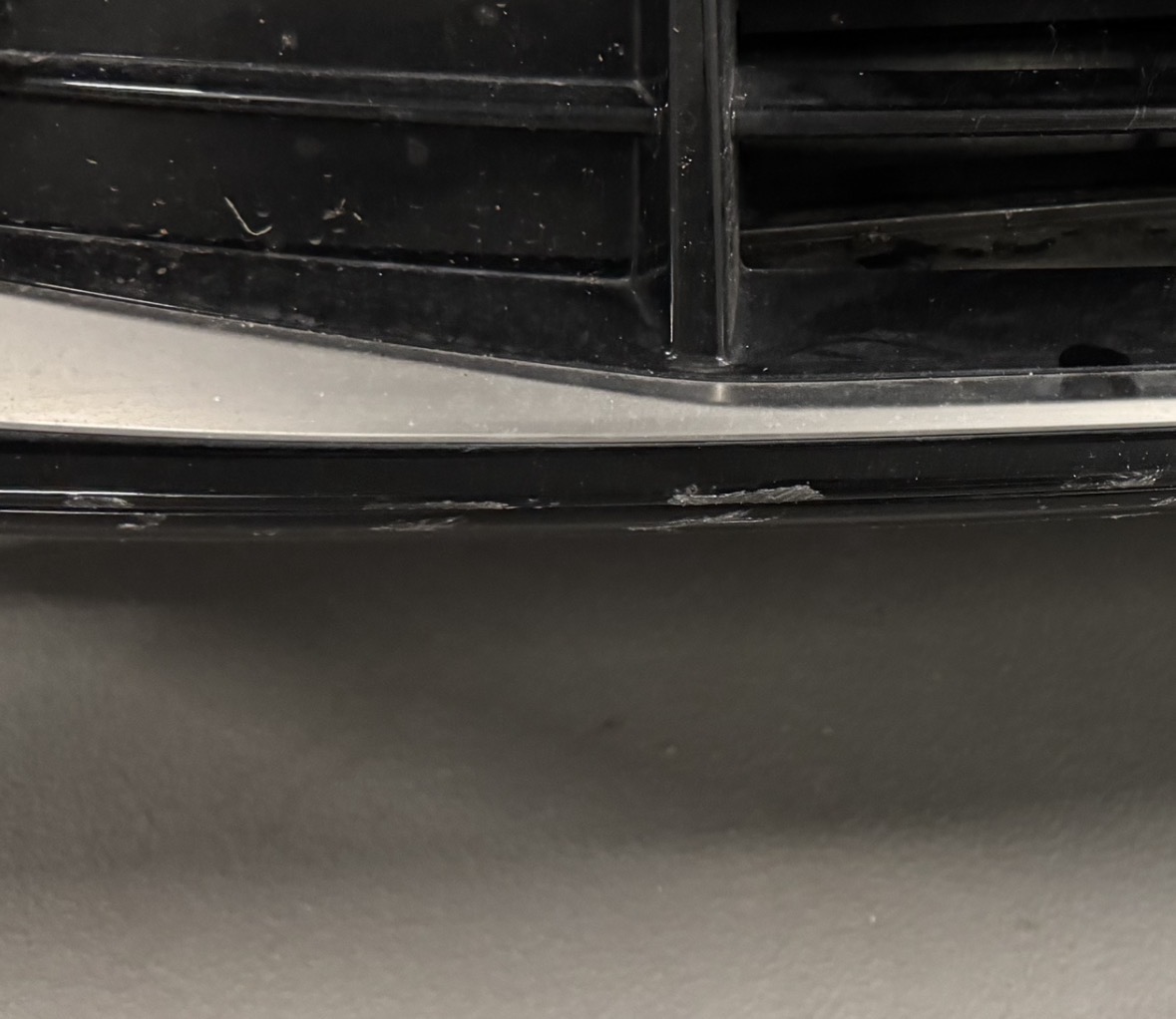

leider bin ich gestern dummerweise aufgesetzt und habe nun Kratzer auf der Plastikschiene (Klavierlack?!). Weiß jemand ob das bei 4 Jahren Leasing beanstandet wird, man nur die Leiste wechseln kann oder hier noch was mit Smart Repair geht? Hab mich wirklich geärgert und hoffe mit einem blauen Auge davon zu kommen

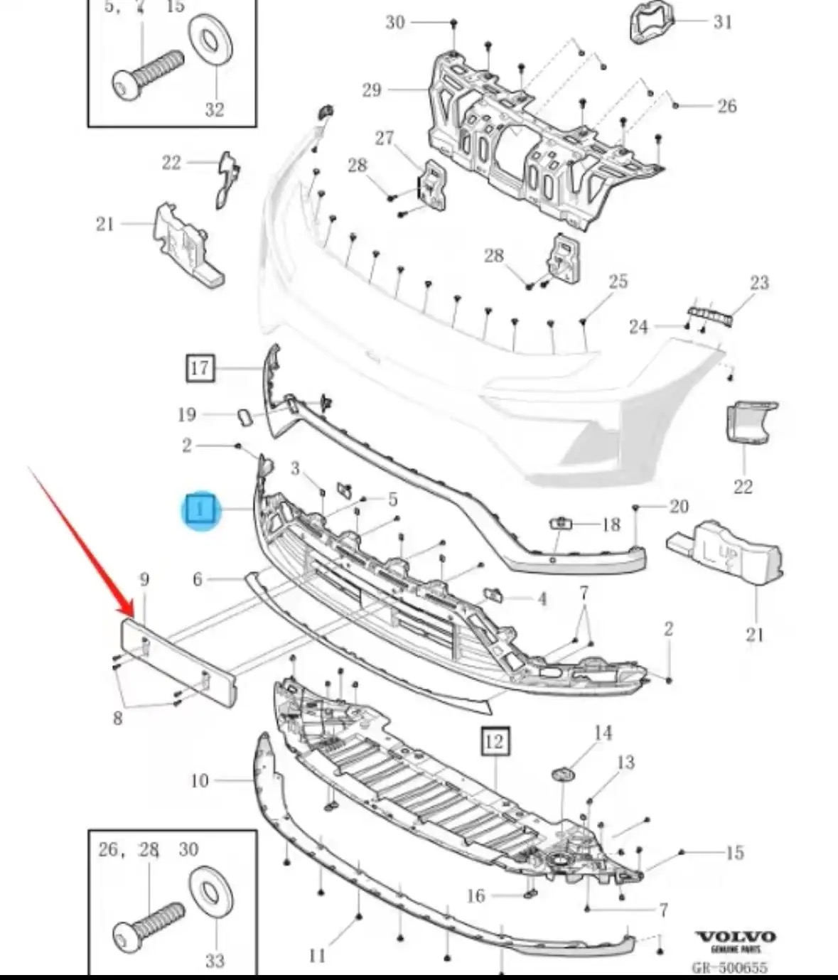

Das schwarze Plastikteil… ist tatsächlich ein eigenes Teil was verschraubt ist, und was einzeln getauscht werden kann.
Zu Preisen etc. kann ich leider nocht nichts sagen. Wird sich aber wohl halbwegs im Rahmen halten.

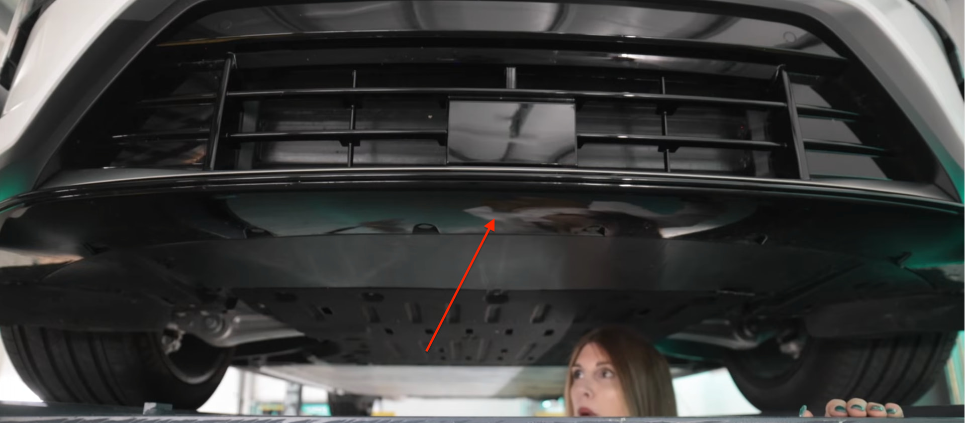

Teil 10 unten in der Grafik. Den roten Pfeil bitte ignorieren. Der hat mit dem hier… nichts zu tun!

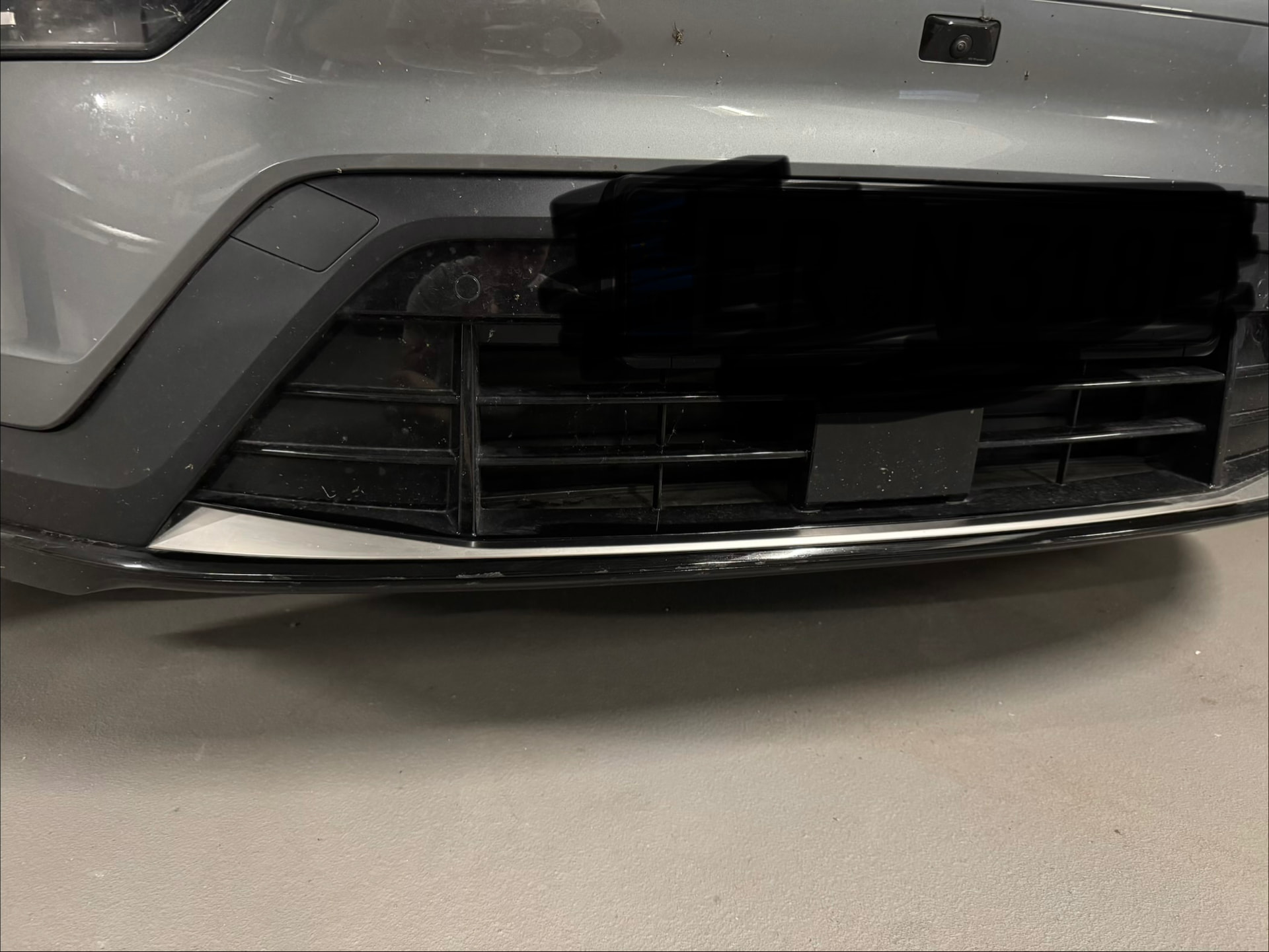

Und nochmal ein Bild in Natura… wo man das Teil etwas besser sehen kann, inkl. der Verschraubung.

Ich habe diesen einen Screenshot auch nur durch Zufall gefunden, den irgendwer im internationalen Forum aus dem Repair Manual gepostet hat. Deswegen auch der komische Pfeil als Highlight, weil der bereits in seinem Screenshot drin war :confused:
Ansonsten habe ich die auch noch nirgends “rumliegen” sehen.
