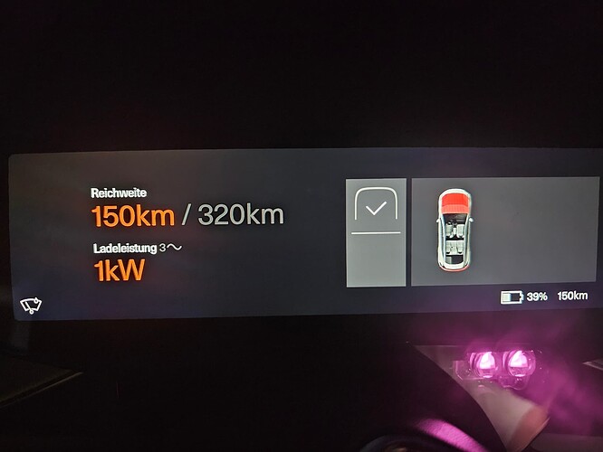

Hallo zusammen.
Seit Tagen lädt unser PS3 nicht mehr richtig. Mit der 11kw Wallbox kommt er auf 1kw Ladeleistung und mit dem Original Schuko Ladekabel von Polestar auf 0.3kw. Normalerweise waren es gute 11 bzw. gute 2kw.
Ich habe alle Einstellungen für das Laden zurückgesetzt. Macht aber keinen Unterschied.
Egal, welches Ampere Limit ich einstelle…
Da wir am Samstag in den Urlaub fahren, nervt mich das sehr. Es vergeht kaum ein Tag, an dem nicht irgendein Problem auftritt.
Habt ihr vielleicht eine Idee?
Danke und Grüße
Ich stehe gerade an einem EWE Go Schnelllader, da kommt er auf die 150 KW, die angegeben sind. Falls diese Info weiterhilft.

Guten Morgen und Danke für eure Antworten.
Auch wenn das Display 1kw Ladeleistung anzeigt, so lädt der PS nicht. Im Gegenteil. Er verliert wie immer 2 Prozent pro Nacht.
