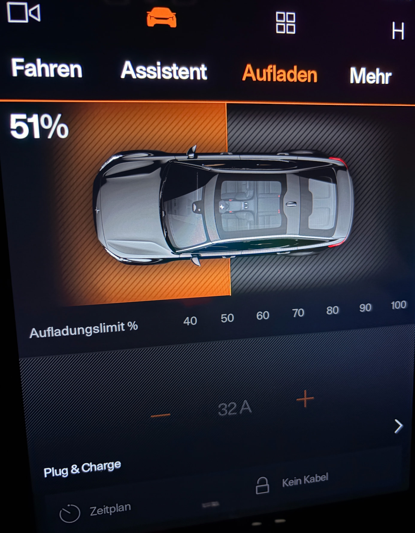

ich bin eben aus Versehen auf “Plug & Charge” gekommen als ich den Ladetime im Auto aktivieren wollte. Bin dann wieder zurück im Menü und nun kann ich das Ladelimit nicht mehr ändern. Der Balken zum Greifen ist einfach weg. Ebenso kann ich den Ladetimer nicht mehr setzen. Ist grau.
Hilfe. Was mache ich da?
Habe schon ein Center Reset gemacht. Hat nichts gebracht.

Hatte ich auch schon einmal. Ein TCAM Reset hat mir geholfen.
  1. Defroster-Taste drücken: Halten Sie die Taste für die Frontscheibenheizung (neben dem Lautstärkeregler) für etwa 20 Sekunden gedrückt.
  2. Auf SOS-Blinken achten: Halten Sie die Taste so lange gedrückt, bis die rote SOS-Taste in der Dachkonsole zu blinken beginnt.
  3. Warten: Lassen Sie die Taste los. Warten Sie ca. 2 Minuten, bis das Blinken aufhört. Das TCAM wird in dieser Zeit neu gestartet.
Notbehelf: In der App ändern?
