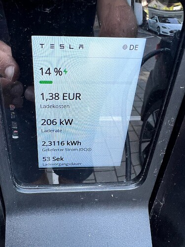

Meine bescheidene Beobachtung, die ich hier zur Diskussion stellen will: kann es sein, dass bei Ionity, TotalEnergy & Co. die Ladeleistung bei weitem nicht so konstant auf höherem Niveau bleibt als bei einem Tesla Supercharger? Zudem wird ja die maximale Ladeleistung einer Ladesäule bei den üblichen Anbietern halbiert, sobald ein zweites Fahrzeug geladen wird … bei Tesla hat ja jede Ladesäule ein Ladekabel.
Immer davon ausgehend, dass der SoC bei 10-12% war, hatte ich den Eindruck, dass nur bei Tesla die maximale Ladeleistung abgerufen wurde (206 kW! - siehe Bild) und die Ladekurve länger oben blieb.
Bin jedenfalls am Überlegen, ob ich in Zukunft (von ideologischen Gründen einmal angesehen) für längere Reisen ein Tesla-Abo abschließe anstatt Polestar Charge.
Wie seht ihr das?

Grundsätzlich alles richtig, was du schreibst.
Ich habe jedoch auch bei Tesla schon die Erfahrung gemacht, dass die Ladeleistung des gesamten Parks gedrosselt war. Gründe dafür werden wir sicherlich nie erfahren.
Aber es ist richtig, dass gerade die „alten“ Ionity-Säulen gerne mal runter regeln, wenn zu viele Autos hintereinander dort geladen haben. ARAL ist da nicht anders.
Wie gesagt. Die Gründe können wir nur vermuten. Ich sage mal Lastspitzen oder Tagesmengenlimit bzw. jetzt bei der Hitze auch einfach nur die Temperatur, die eine ordentliche Kühlung der Säulen unmöglich macht. (Ein hoch auf ein überdachtes Laaaadeerlebnis).

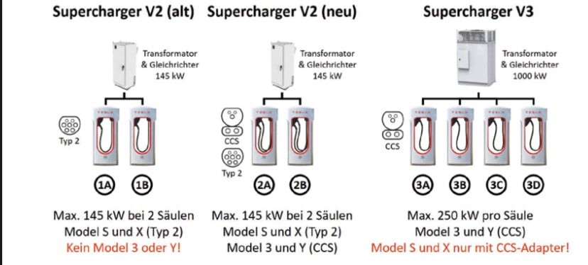

Hier mal ein Bild aus dem deutschen Tesla-Forum zu diesem Thema:
Kurzform:
  • die alten Supercharger (V2, die mit zwei Kabeln) teilen sich zu zweit eine Maximalleistung
  • die neueren Supercharger (V3, ein Kabel) teilen sich zu viert eine deutlich höhere Leistung
  • zu den V4 Chargern habe ich die maximale Leistung nicht gefunden, aber die Aussage dass 8 Charger sich eine gemeinsame Maximalleistung teilen, also theoretisch im Verbund gedrosselt würden.
Das mit den V2-Chargern sorgt auch dafür, dass viele Tesla-Fahrer weiterhin „auf Lücke“ laden, indem nur jeder zweite Charger genutzt wird, und der zwischendrin frei bleibt - eben wegen der Drosselung.
Und ja, die Ladekosten bei Tesla sind mit Abo oft besser als bei den Mitbewerbern, und vor allem haben sie fast immer 12+ Ladesäulen - und nicht 4-6 wie Ionity… dafür stehen die Ladeparks noch öfter in tiefster Pampa.
Es gibt noch V2-Supercharger?
https://tff-forum.de/t/wiki-umruestung-der-v2-supercharger-auf-v4-in-deutschland/354033
Ja, gibt es. Habe in den letzten 14 Tagen an einem geladen, weiß aber nicht mehr ob das in der Schweiz oder in Italien war.
