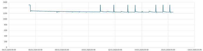

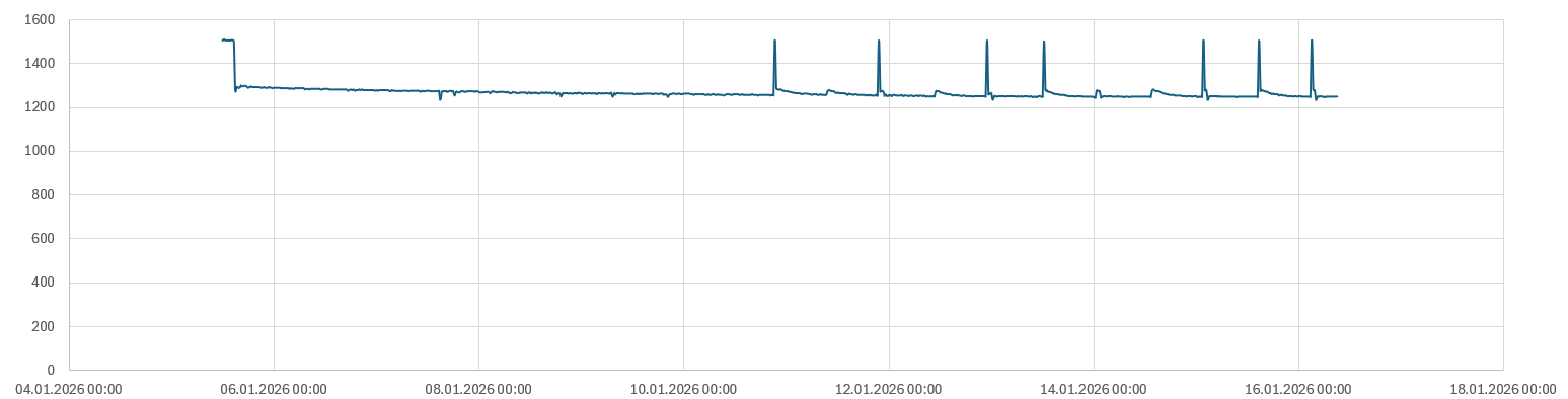

Hier eine kleine Visualisierung eines längeren Zeitraums. (die ersten 10 Tage nachdem ich die Diagnose angehängt habe) Zu Beginn war das einphasige Ladekabel angesteckt. Dabei wird permanent geladen. Danach fällt die Spannung flach ab zu einem Grenzwert, ab dann wird zyklisch (aus der Hauptbatterie) geladen.
Anzumerken ist, dass ich nur alle 20min einen Messwert übertrage. Da die Ladezyklen recht kurz sind (wenige Minuten), ist nicht jeder im Diagramm mit voller Spannung erkennbar.

Bei welcher Spannung wird die Batterie denn gehalten? Ist im Diagramm schlecht ablesbar, ~12.5V?
Der ganze Aufbau ist natürlich nicht geeicht oder besonders aufwendig abgestimmt. Darum nagelt mich bitte nicht auf absolute Spannungswerte fest. Die Spannung dürfte immer irgendwo zw. 12,3 und 12,5 Volt liegen. Ich werde dass wenn ich mal Zeit habe mit einem guten Multimeter checken und entsprechend abstimmen.
Es sieht aber schon so aus, also würde die Batterie eher am unteren Limit gehalten - und nicht auf 13V vollgepumpt werden.
Mir ist es eigentlich im ersten Schritt nur darum gegangen um zu vermeiden, dass mir die Batterie über den Winter wegstirbt - bzw. nachzuprüfen ob permanent aus dem Hauptakku nachgeladen wird. Dazu hat man ja in Forum auch schon verschiedene Meinungen gelesen.
Das entspricht bei AGM 70 bzw. 80% SoC. Durchaus im Rahmen, würde ich sagen.

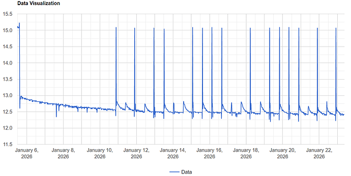

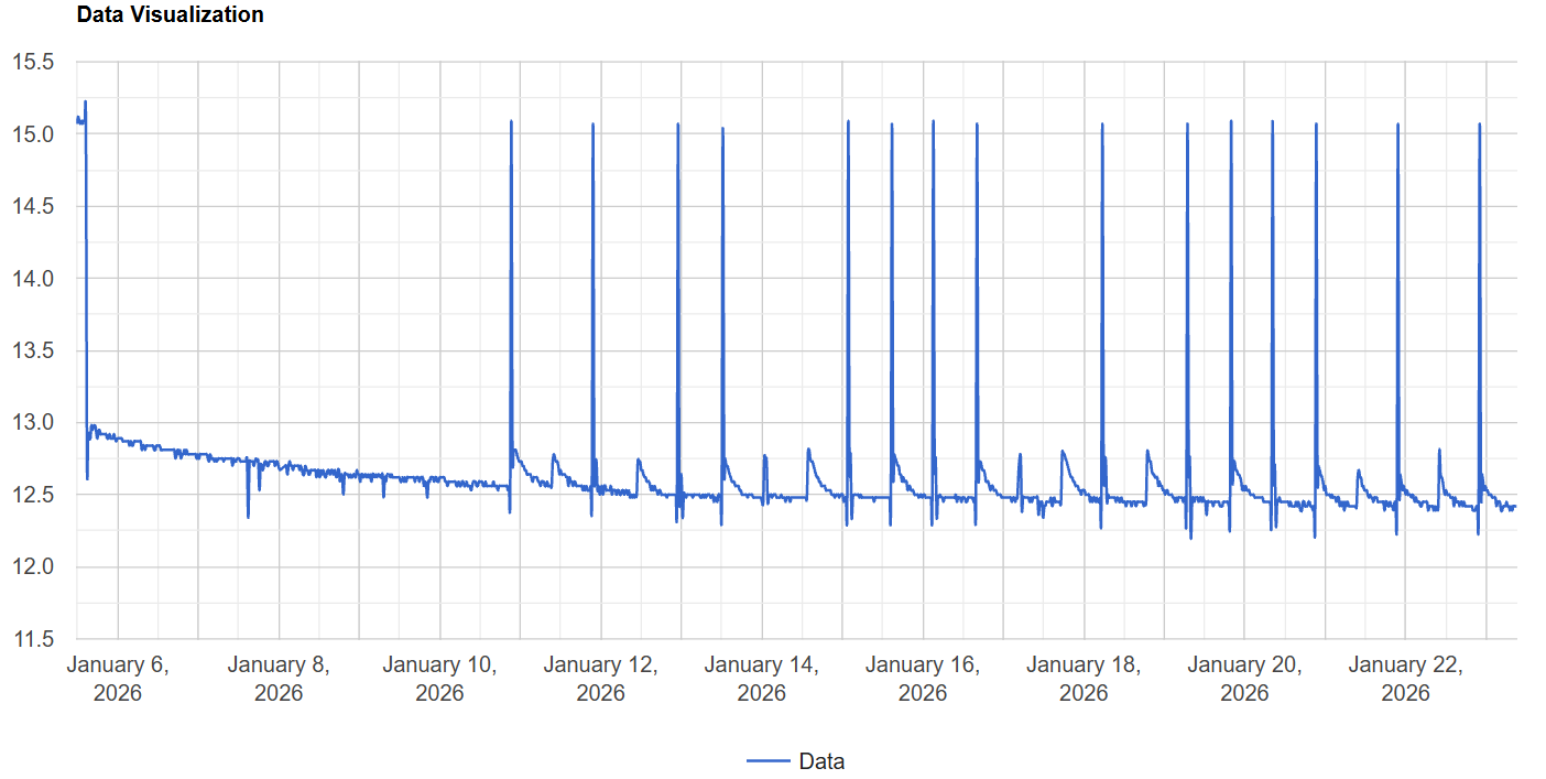

Aktueller Zwischenstand - das Fahrzeug kümmert sich nach wie vor tadellos um die Erhaltungsladung.
Sieht so aus als würde recht regelmäßig, ungefähr alle 12 Stunden ein kurzer Ladevorgang gestartet werden.
