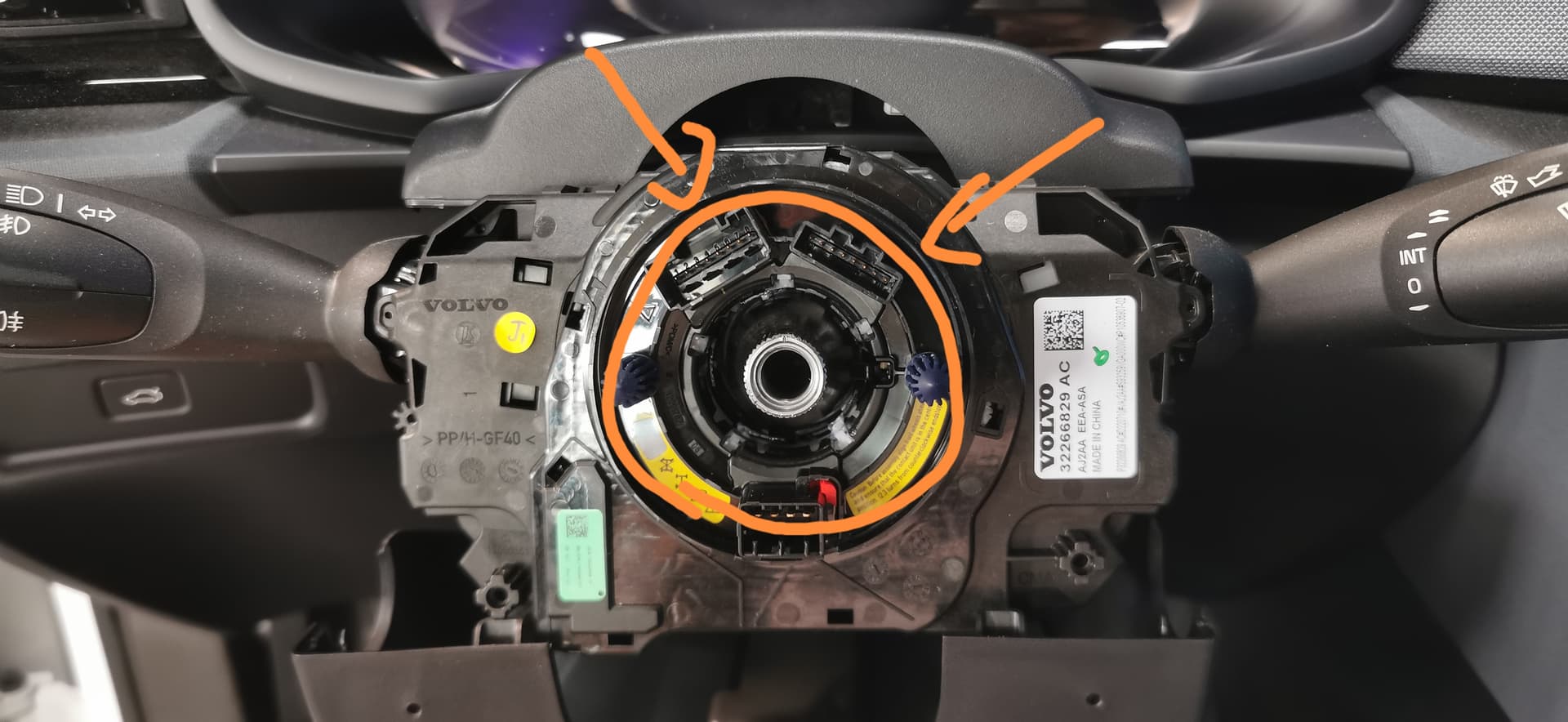

Beim Lenken kommt nun seit Tagen oft ein Knarzen, aber, Achtung, es hat nichts mit Rädern etc zu tun, sondern der hintere Plastikteil am Lenkrad reibt anscheinend am Inneren, vermutlich Airbag selbst. Hab ein Bild mit Markierung angehängt. Wenn ich mit der Hand das Plastik Runter drücke kommt auch genau das Geräusch.

Hier knarzt es auch beim Lenken, was mir dann tatsächlich aufgefallen ist, weil das Radio mal wieder keinen Laut von sich gab … Im Bild oben kann ich leider nicht erkennen, was gemeint ist. Was genau muss ich „eindrücken“?

Ivh habe heute das Lenkrad abgebaut und das Gehäuse der Wickelfeder welches im Lenkstockschalter verbaut ist, mit Silikonspray eingesprüht. Siehe Foto
Anschließend alles zusammengebaut und sie da. STILLE beim Lenken. Ein Teflonfett wäre besser gewesen, jedoch hatte ich da nichts vorrätig.
Dauer der gesamten Aktion vlt 10min.
