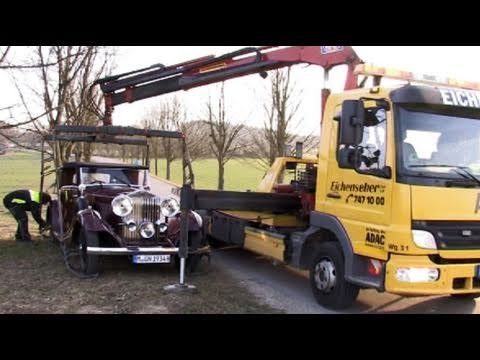

Bei der „fachmännischen“ Kranverladung mit der Schlinge durch die Speichen wirst du höchsten einen weiteren Diskussionspunkt haben ob die Beschädigung durch das Anfahren oder durch das Anheben kam.
SO macht das nicht:
Die Speichen sind nicht dafür ausgelegt. Zu einer Kranverladung gehört auch vernünftiges Hebezeug. SO wie hier ist das korrekt:
Auch hier schön zu sehen wie der Profi das macht:
