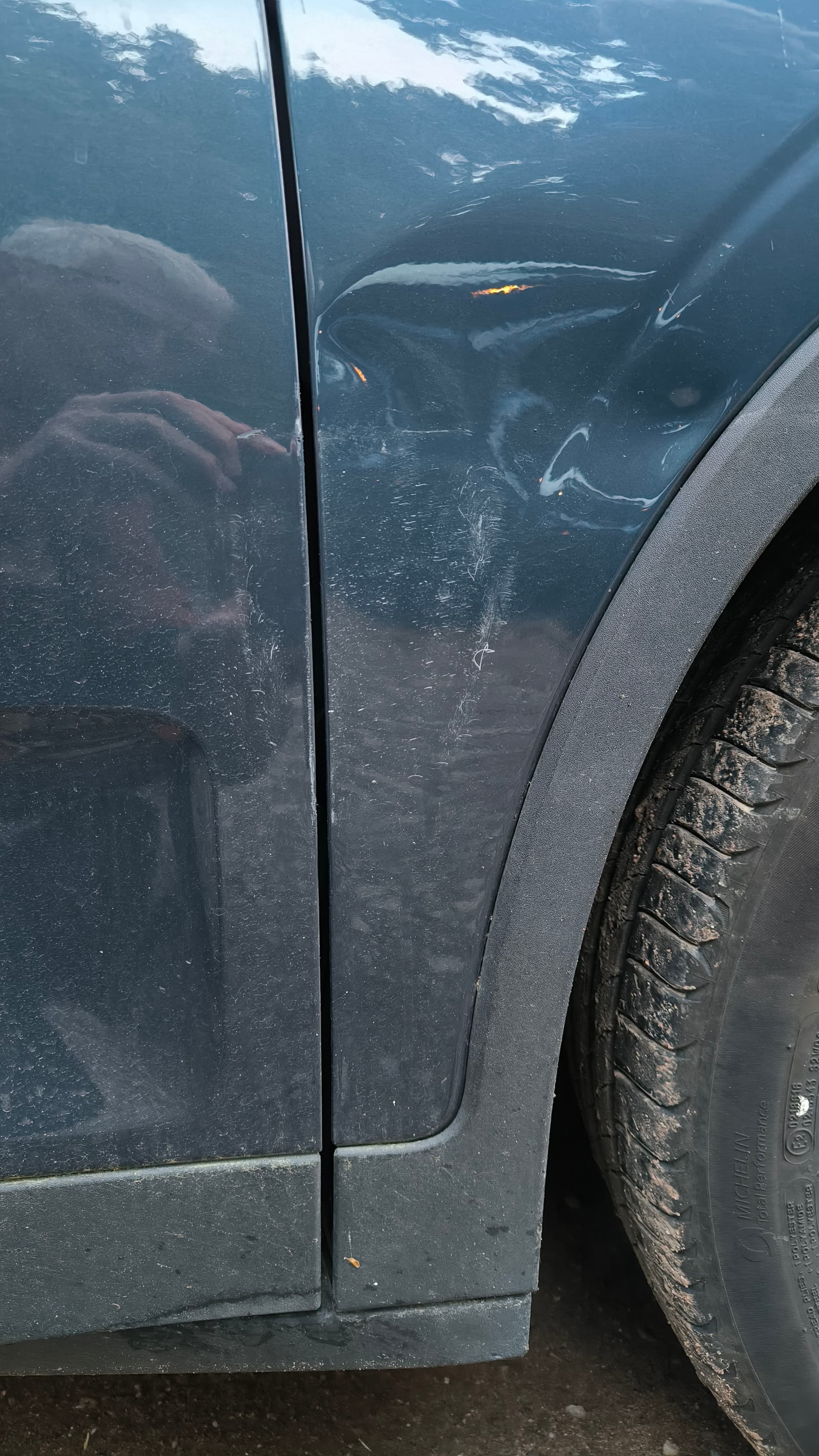

nach einem Rempler durch ein Fahrzeug von einem Sportkollegen auf dem Parkplatz in die Beifahrerseite mit deutlicher Delle im Übergang zwischen der Tür und dem rechten Kotflügel in halber Höhe konnte ich meinen Poly (Polestar 2/MY22) nicht mehr fahren. Mobilitätsgarantie ist gerade im April ausgelaufen.

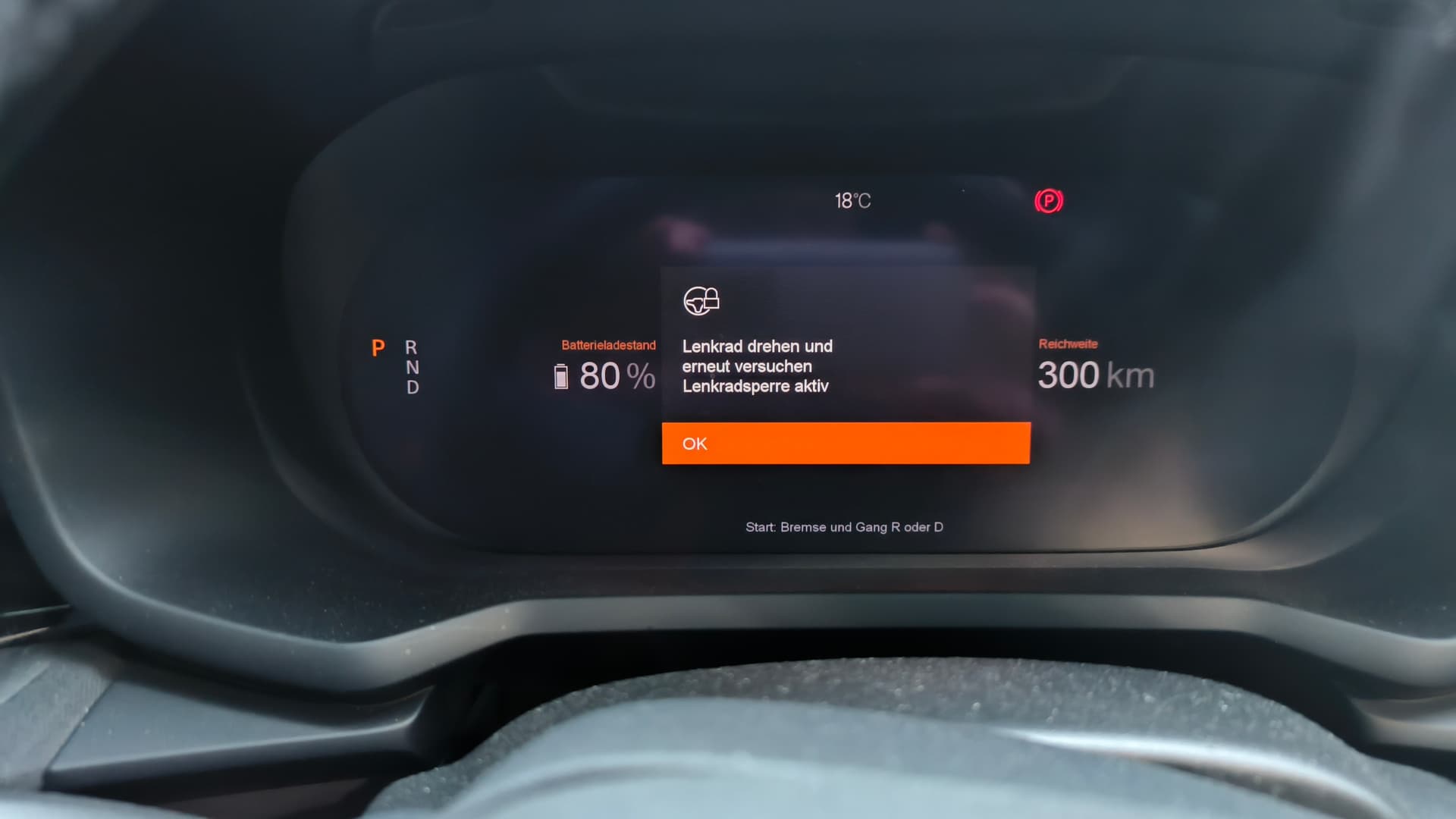

Fehlermeldung bei Wahl des Fahrhebels „Lenkrad drehen und erneut versuchen Lenkradsperre aktiv“.
Trotz Neustart der Software im Bildschirm und mehrmaligen Schließvorgängen mit der Fahrertür und Lenkbewegungen am Lenkrad ging das Problem nicht weg.

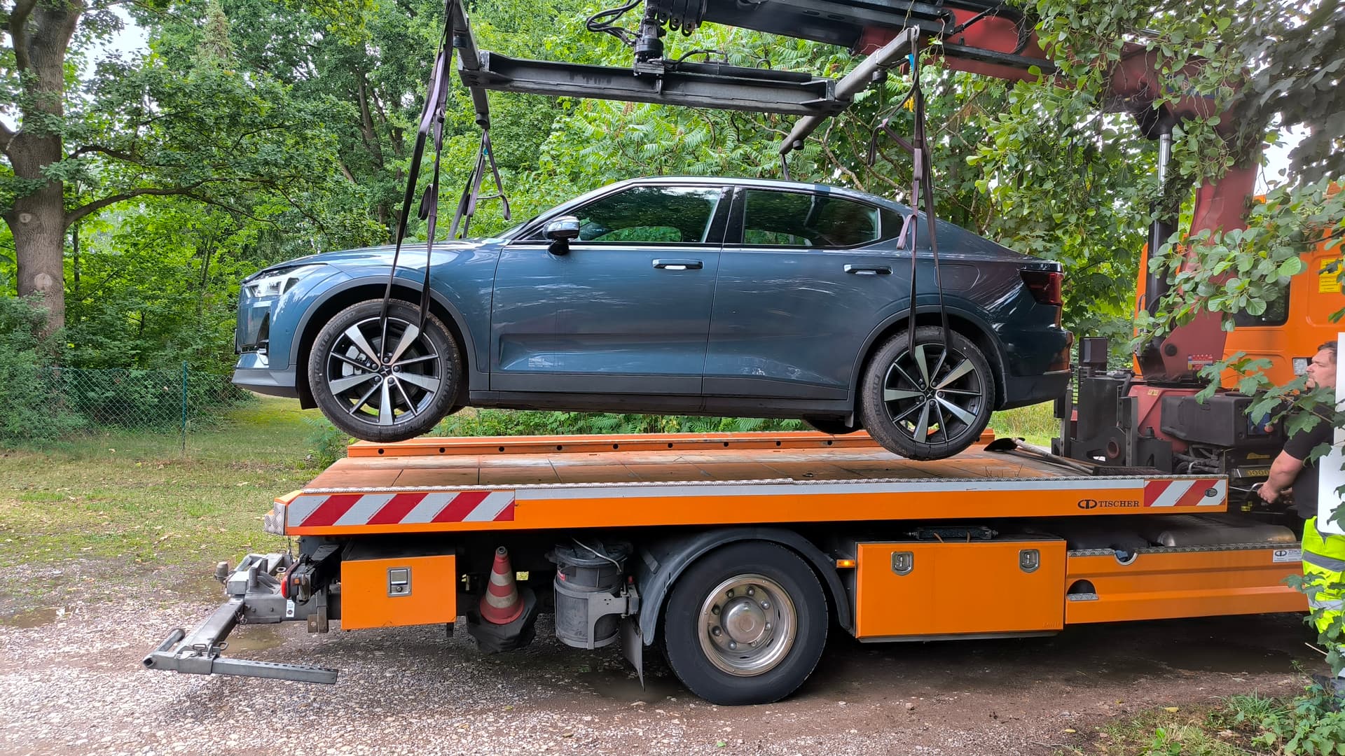

Der Abschleppdienst konnte danach das Fahrzeug nicht auf die schräge Pritsche ziehen, da auch im Abschlepp-Modus die Fehlermeldung aufzog. Ein Schalten in den Fahrmodus N war nicht möglich.
Der Parkmodus ging somit nicht raus und die Räder waren blockiert.
Der Abschleppdienst hat dann auf ein Kranfahrzeug gewechselt.

Überraschung durch meinen beauftragten Sachverständigen.
Die im Bild gezeigte Fehlermeldung soll mit einem defekten Lenkradschloss im Zusammenhang stehen.
Dieser Defekt soll soweit vom Schadensort entfernt sein, daß er nach seiner Meinung nicht mit dem Parkrempler im Zusammenhang steht.
Das würde bedeuten daß der Fehler die 2 km Anfahrtsweg zum Parkplatz aufgetreten sein müsste. Bin 2 Tage vorher aus einem 14 tägigen Urlaub mit 2650 km Gesamtstrecke zurückgekommen. Die Fehlermeldung trat noch nie bei mir auf.
Mit der Fehlermeldung ist ja kein Fahren möglich, da die Parkstellung nicht verlassen wird.

Gibt es Erfahrungen zu der Fehlermeldung im Bild. Ist die Ursache das Lenkradschloß?
Was kann zum Defekt führen.

Wäre es nicht ein sehr komischer Zufall, wenn das Lenkradschloss genau dann kaputt geht, wo Du dort parkst und dein Sportkollege da gegen fährt? Mit einem kaputten Lenkradschloss wird man wohl schwerlich dahin gekommen sein.
Ich könnte mir eher vorstellen, dass der Kontakt eben nicht nur am Blech erfolgte, sondern auch aufs Rad. Wenn auch das Rad getroffen wurde, könnte ich mir vorstellen, dass auch das Lenkradschloss und/oder Lenkung einen abbekommen hat. Leider sieht es manchmal nach wenig aus, entpuppt sich aber als doch recht viel.

Das rechte Vorderrad hat lt. Gutachter einen kleinen Schlag abbekommen. Er hat also eine neue Alufelge, den rechten Kotflügel und eine Beseitigung Lackschaden an der Beifahrertür vorgesehen.

Wenn da so ein heftiger Anstoß war, dass die Felge laut Gutachter getauscht werden muss, dann wundert es mich nicht, dass das eingerastete Lenkradschloß einen abbekommen hat. Sowas höre ich zwar zum ersten Mal, aber ein Zusammenhang mit dem Unfall liegt ja deutlich auf der Hand.

Auskunft vom Mitarbeiter der Volvo Werkstatt bestätigt die Meinung des Sachverständigen.
Eine weiterer Anruf bei einer anderen Volvo Werkstatt meint ebenfalls das der Fehler am Lenkradschloss nicht mit dem Blechschaden-Ereignis zusammenhängt.
Der Schlag auf der Felge war kaum sichtbar.

Habe den Austausch des Lenkradschlosses auf Grundlage meiner Helvetia-Garantieverlängerung von Polestar jetzt gerade beauftragt. Das sollte diese Kosten damit abdecken.
Das Autohaus geht davon aus, dass mit Austausch des Lenkradschlosses die Fehlermeldung weg geht und das Auto wieder beweglich ist. Bin gespannt ob auch das oben genannte Crash-Symbol dann verschweindet.

… Und am Gummi ?
Wenn der Einschlag am Reifen erfolgt, sieht man die Stärke nicht.
Weiß ich leider nicht. Werde ich mir noch mal genauer ansehen, da mir die Felge auch nicht aufgefallen war. Auto steht erst mal 25 km entfernt in der Werkstatt.
Bei der „fachmännischen“ Kranverladung mit der Schlinge durch die Speichen wirst du höchsten einen weiteren Diskussionspunkt haben ob die Beschädigung durch das Anfahren oder durch das Anheben kam.
SO macht das nicht:
Die Speichen sind nicht dafür ausgelegt. Zu einer Kranverladung gehört auch vernünftiges Hebezeug. SO wie hier ist das korrekt:
Auch hier schön zu sehen wie der Profi das macht:
