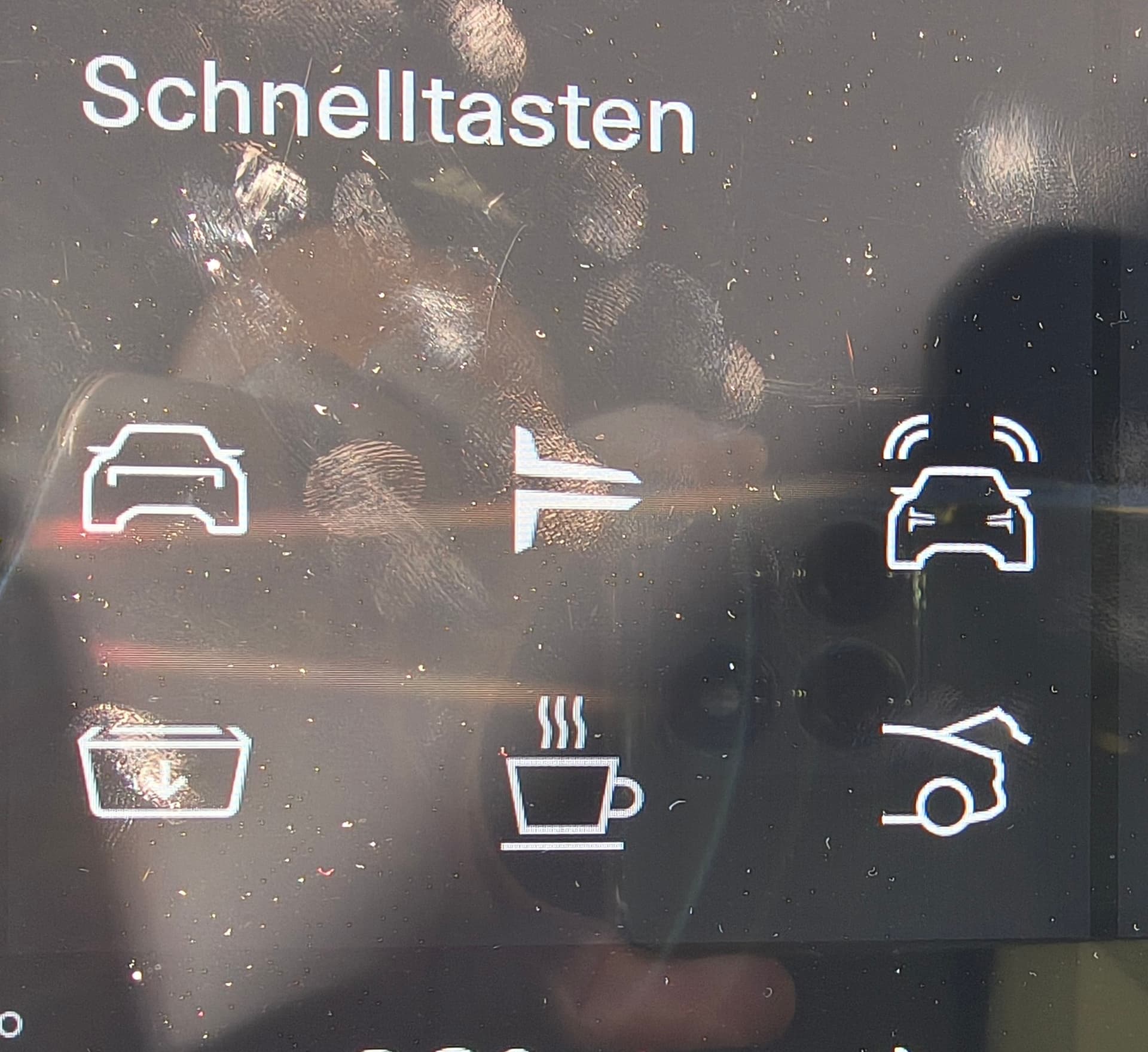

Also einen Shortcut für Licht kann man definieren.
Bei mir wird alles finster, wenn ich die Außenbeleuchtung auf Aus stelle.
Dafür fehlt jetzt das Tagfahrlicht, wenn das Licht auf Auto steht. Also irgendwas stimmt da sowieso wieder nicht…
Wie schaffst du es einen shortcut fürs Licht zu machen?
Geht das dann auch für die Fahrerpräferenzen bei der Sitzeinstellung?
Menü Aussen → Licht → Aussenbeleuchtung auf aus stellen und dann die Fahrertür kurz öffnen und wieder schließen. ![]()

für die Tips. Mit Shortcut und Türe öffnen geht es ganz gut. Und Diesel-Dieter weiss von nichts- versprochen alter Schwede ![]()
