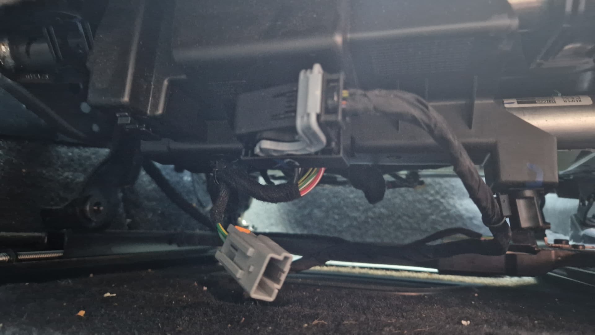

Hallo liebe PS2 Gemeinde!
Nachdem bei meinem PS2 aus unerfindlichen Gründen immer wieder mal der Airbag Fehler im Display angezeigt wird, hab ich aufgrund von Forumsratschlägen unter den Fahrersitz geschaut. Und da ist mir dieses Kabel ins Auge gesprungen, wo ich beim besten Willen keinen dazupassenden Gegenstecker gefunden hätte.
Hat jemand eine Ahnung wofür das sein könnte?
Vielleicht der Anschluss für die Sitzbelüftung, falls du keine Ledersitze hast?
Hab normale Sitze (ohne Leder). Da sonst alles bei den Sitzen funktioniert, könnte es wirklich ein überflüssiges Ausstattungskabel sein. Wäre aber strange, dass das einfach lose unten herumbaumelt… :thinking:
Ich kenne das Kabel nicht, aber wenn Du das Problem mit der Sitzheizung löst, dann berichte gerne. Bei mir kommt die Meldung zeitweise im Sekundentakt und sperrt die Nutzung des CD

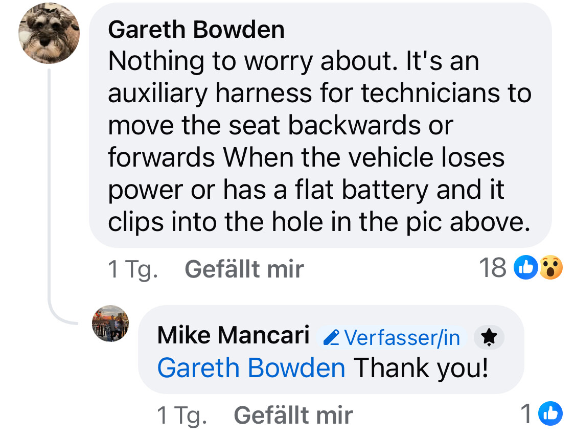

In einer Polestar-FB-Gruppe gab es auch eine Frage zu diesem Stecker. Dies die Antwort eines anderen Users:
