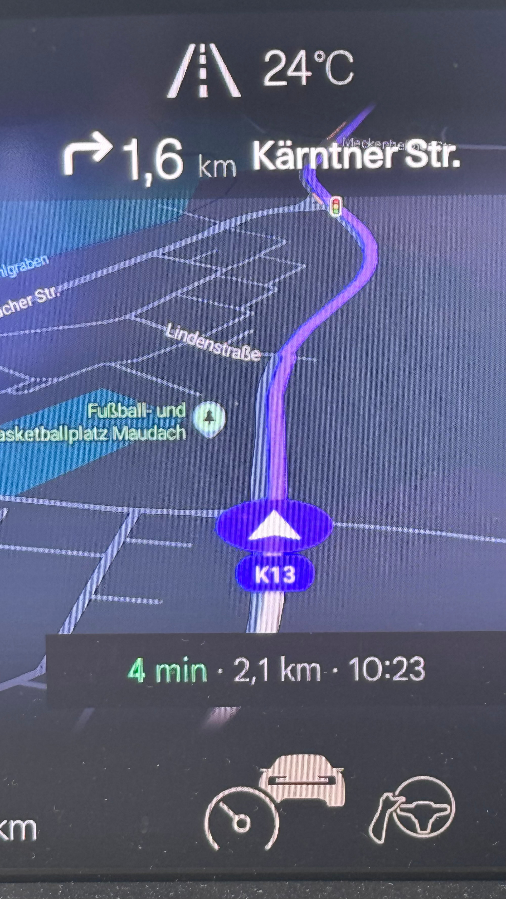

Mapanzeige in Armaturenbrett und CD mit veränderten Farben ?!
Seit zwei Tagen ist bei der Navigation die sonst blaue Streckenführung violett und die roten Stau Strecken pink. Es ist das denn nicht iO?

Hat jemand ein Update, warum die Farbe gewechselt wurde und ob man eine Möglichkeit hat, die Farbe rückgängig zu machen?
Jupp.
Hat Google gemacht.
Serverseitig.
Als User hat man keinen Einfluss darauf.
Manchmal ist das nur als Hinweis gedacht, dass jemand direkt an der Optik erkennen kann ob eine neuere oder älter Version installiert ist..
