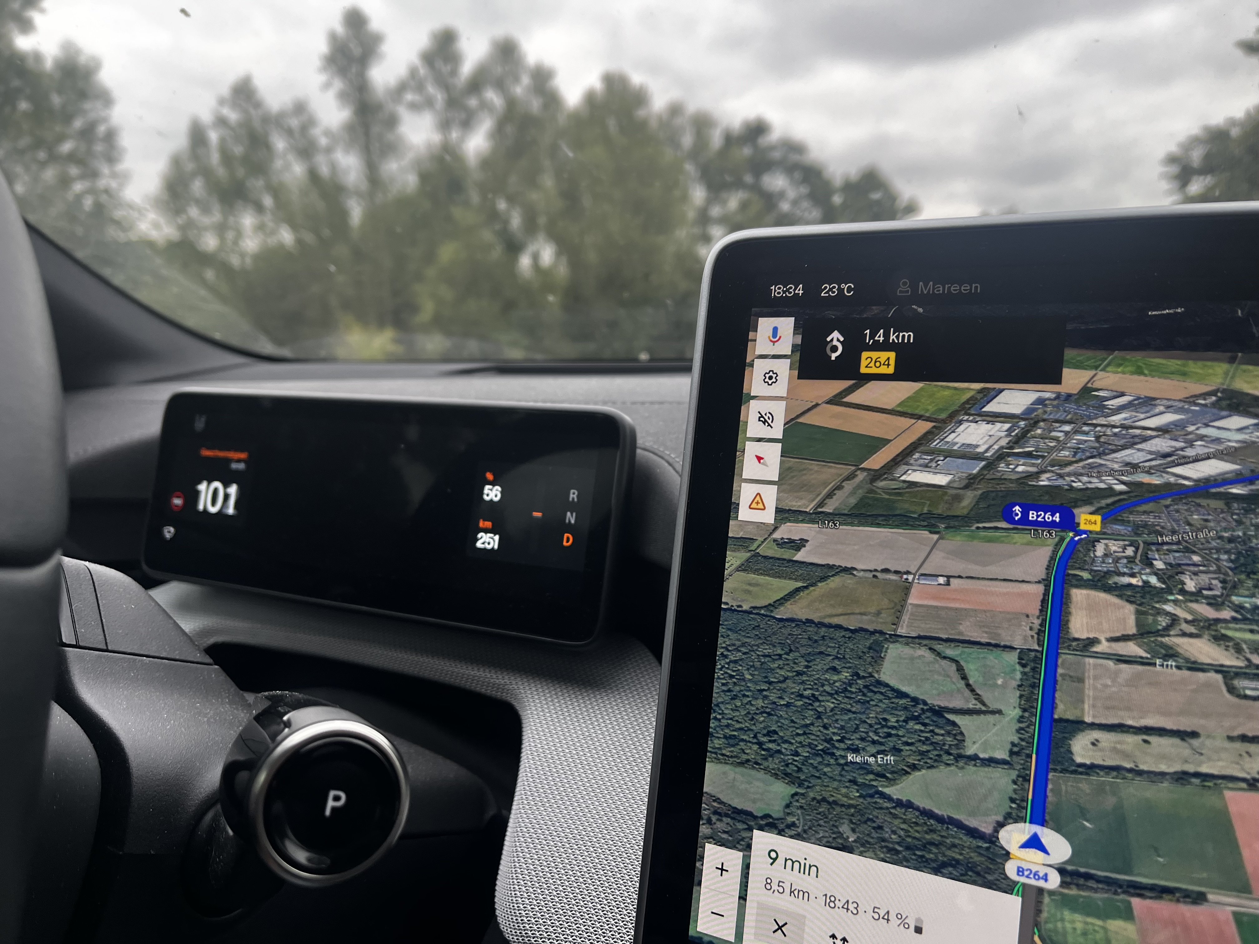

Die Fehler scheinen komplett random aufzutreten, versuche trotzdem mein Glück. Hatte es schon mal jemand, dass die Navigation zwar im CD läuft, jedoch nicht im Fahrerdisplay und auch nicht im HUD (generell aus, obwohl das HUD im Menü eingeschaltet war - nach aus-/einschaltet werden zumindest die normalen Infos wieder angezeigt)?

Beim 2er hilft da fast immer ein CD reset.
