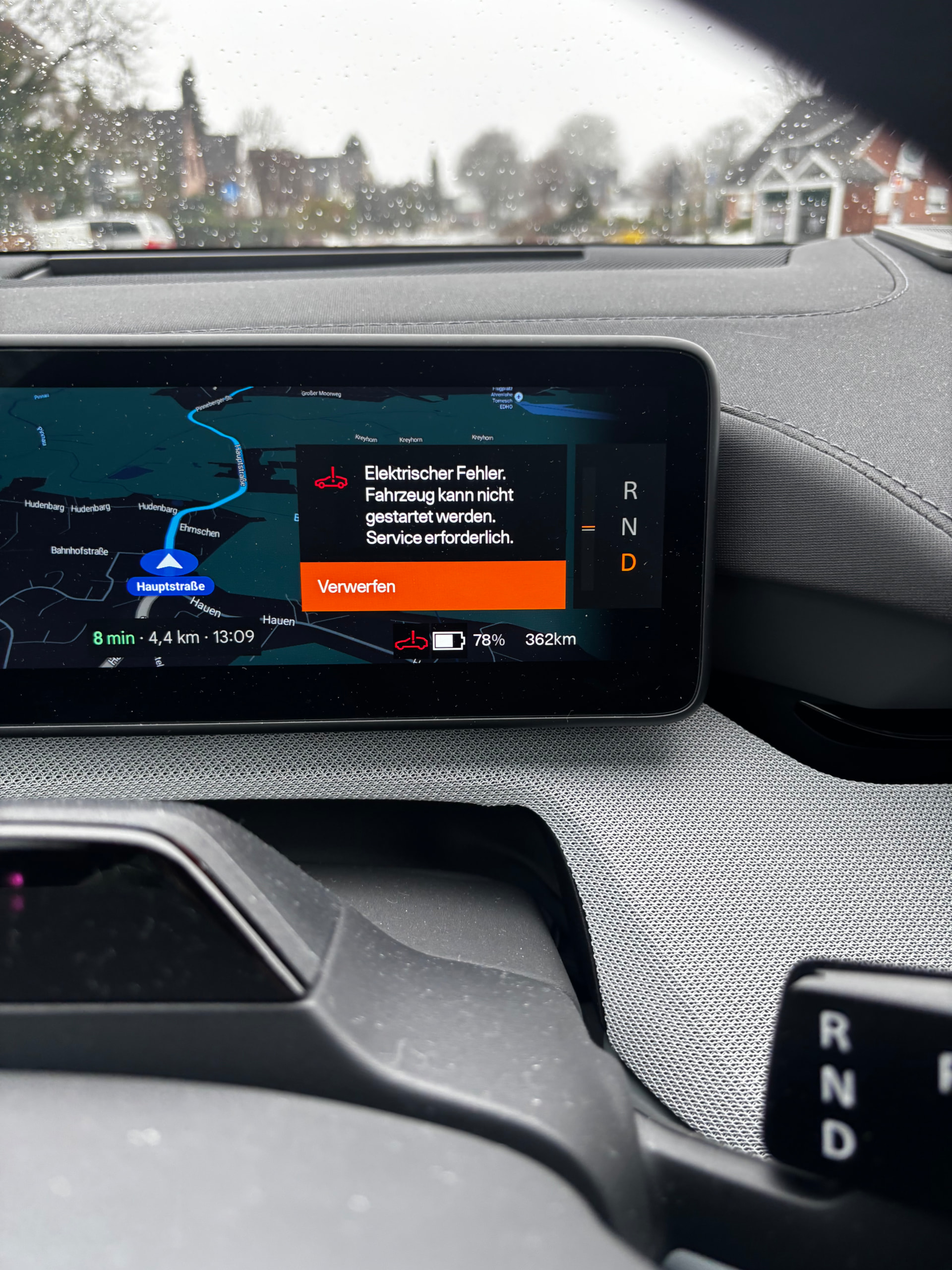

Hatte leider auch das gleiche/ähnliches Problem.
Nach zwei Wochen und ca. 2000 km „Elektrischer Fehler. Fahrzeug kann nicht gestartet werden..“
Auto musste abgeschleppt werden mit Kran da nichts mehr ging zum Glück war das Auto noch offen.
Laut der Werkstatt war der OBC ( On Board Charger Steuergerät) defekt. Die Reparatur hat 6,5 Wochen gedauert besser gesagt das warten auf das Steuergerät.
