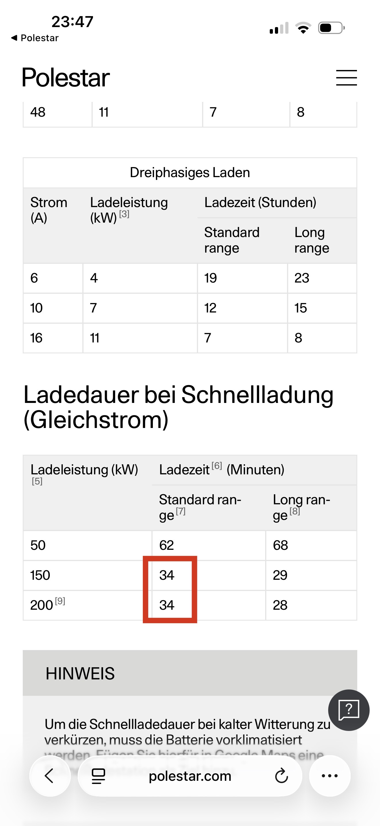

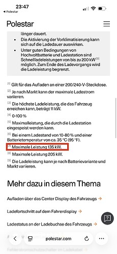

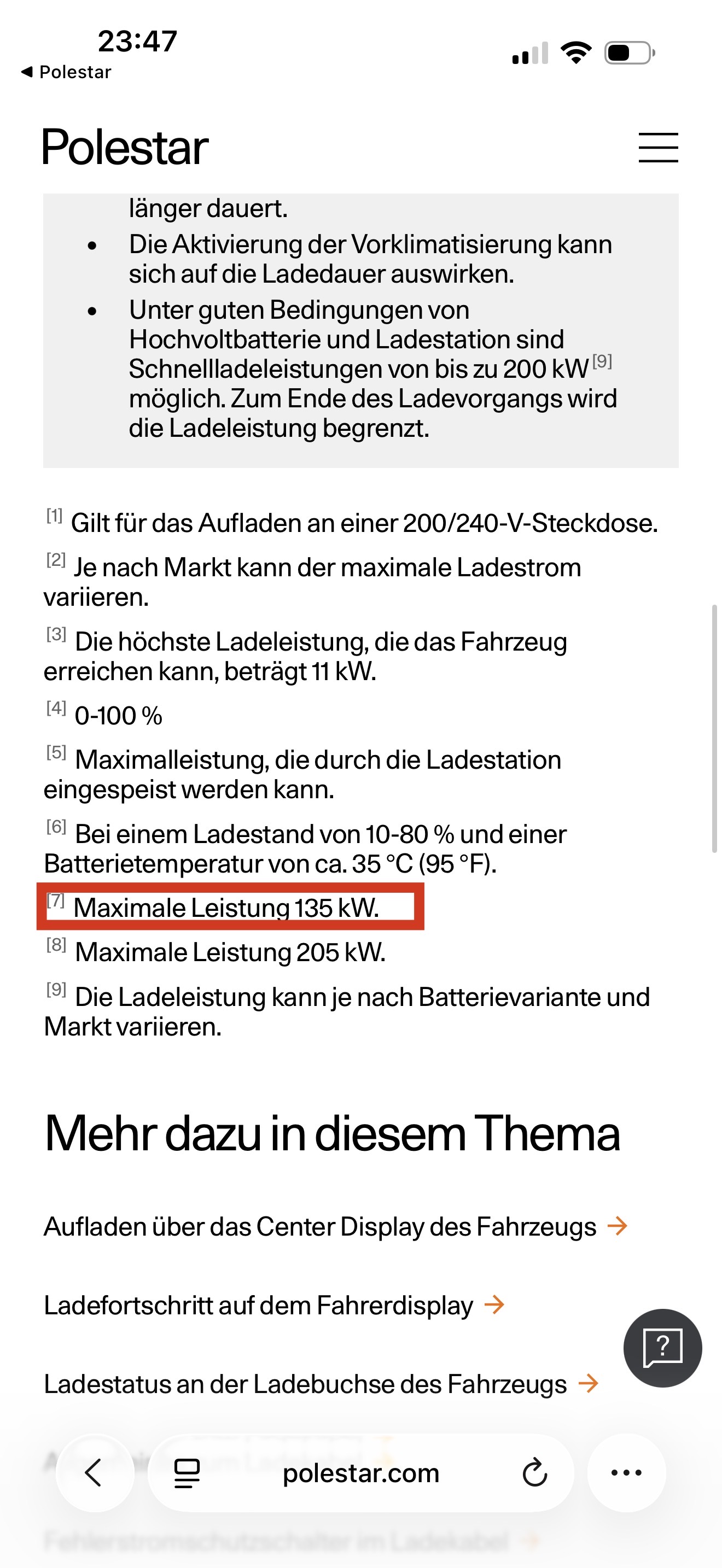

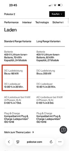

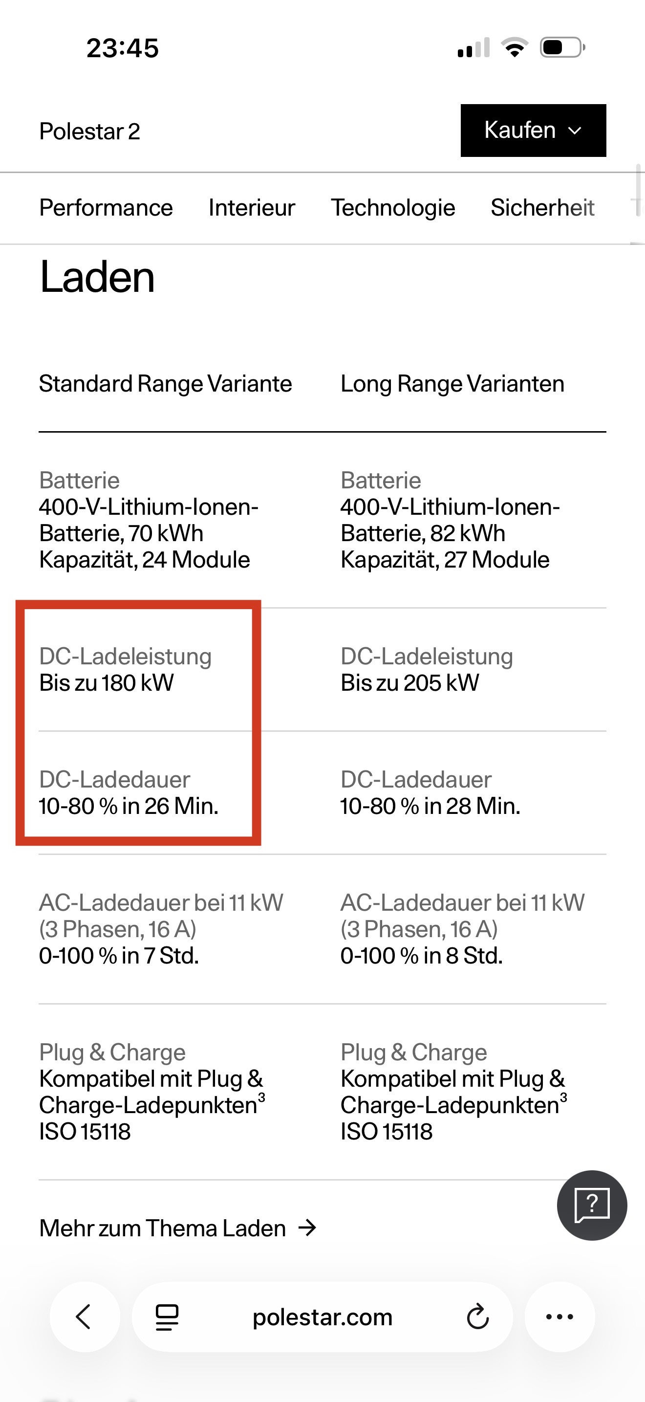

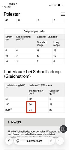

es geht mir um die maximale Ladeleistung beim SMSR im Modelljahr 2026. Wie hoch ist diese, 180 kw? Mir ist beim schmökern der Bedienungsanleitung nämlich aufgefallen, dass dort eine DC-Ladezeit von 34 Minuten von 10-80 % angegeben ist (inkl. Fußnote, dass mit maximal 135 kw Ladeleistung geladen werden kann). In den Produktinfos auf der Website wird aber eine Ladedauer von lediglich 26 Minuten und eine max. Leistung von 180 kw angegeben.
Was stimmt denn nun? Für einen Hinweis wäre ich dankbar.

180kW max. Ladeleistung ist richtig. Das andere (die 135kW) hat nichts mit der Ladeleistung zu tun, sondern wird die Dauerleistung (30 Min.) des Elektromotors beim SRSM Modell sein, da ist bestimmt was bei den Fußnoten verrutscht.
Danke für die Info Hans-Gerd.
Die 135 kw würden aber zu den 34 Minuten Ladezeit passen. Ich sehe da um ehrlich zu sein kein verrutschen der Fußnote bzw. irgendeinen Bezug zur Dauerleistung des Motors.
135kW hatten die Vorfacelift SRSM, also vor MJ24, mit Frontantrieb.
Da scheint eine einzelne Zeile nicht aktualisiert zu sein, beim LR stimmen die 205kW, das waren früher 150kW.

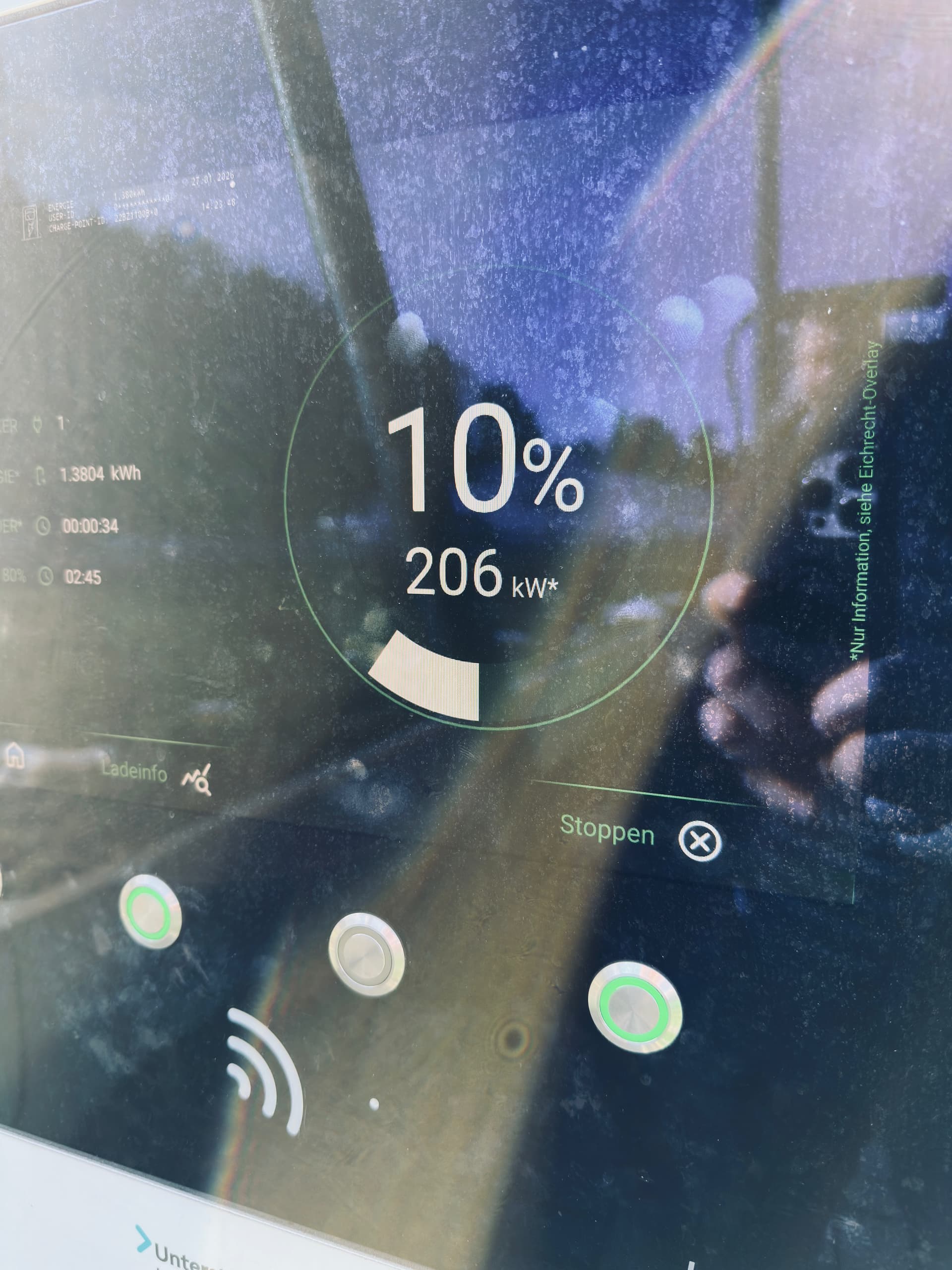

mehr als 150 geht bei meinem my25 lrsm nicht.
Das war vorletzte Woche bei meinem. Geht also doch.

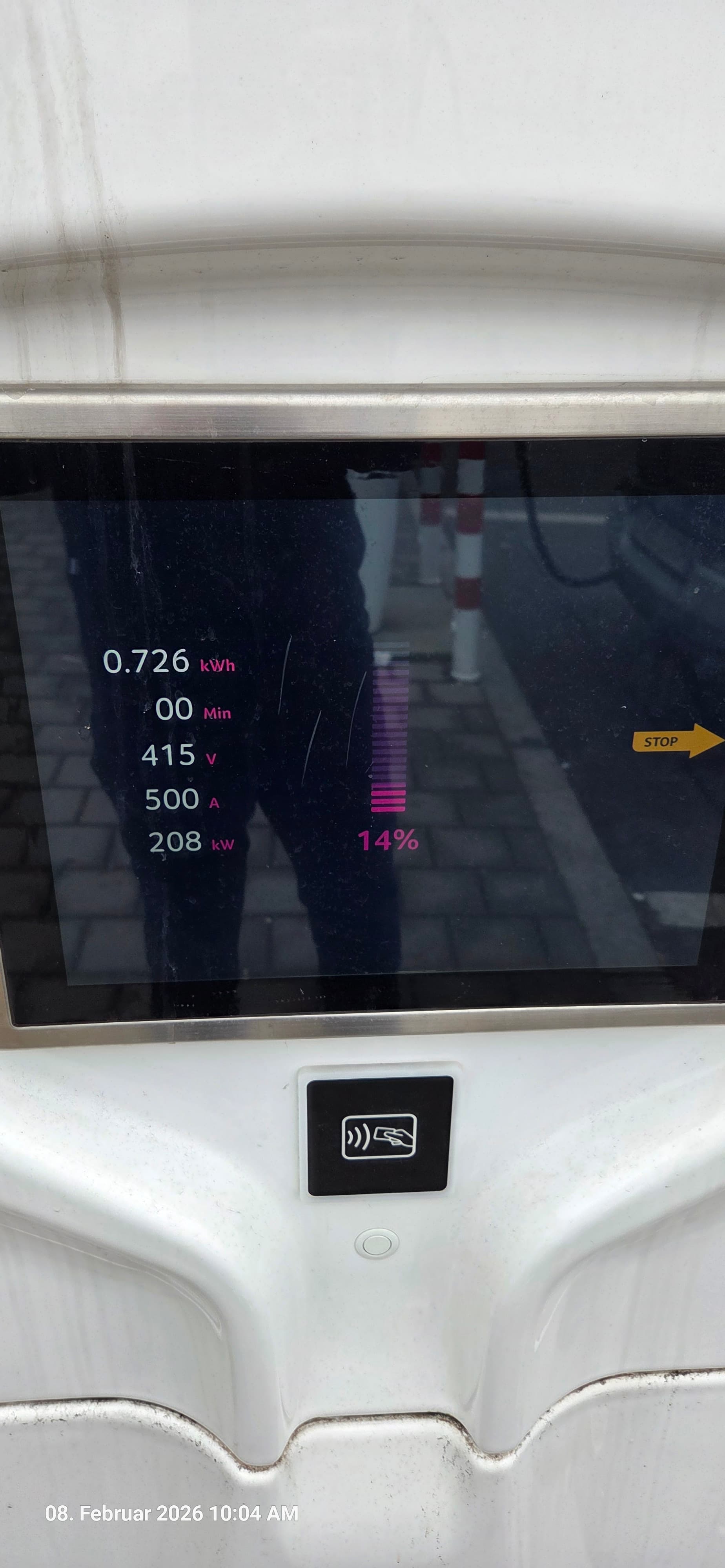

Das hatte ich auch schon mal gesehen…vor der Beschränkung auf 150kw…nächste Woche gibt’s den Test nach dem Update :wink:
Ich reiche hierfür kurz nach - Update hat seinen Zweck erfüllt… 208 im peak sogar kurz 210… danach geschmeidig wie ei Kätzchen
