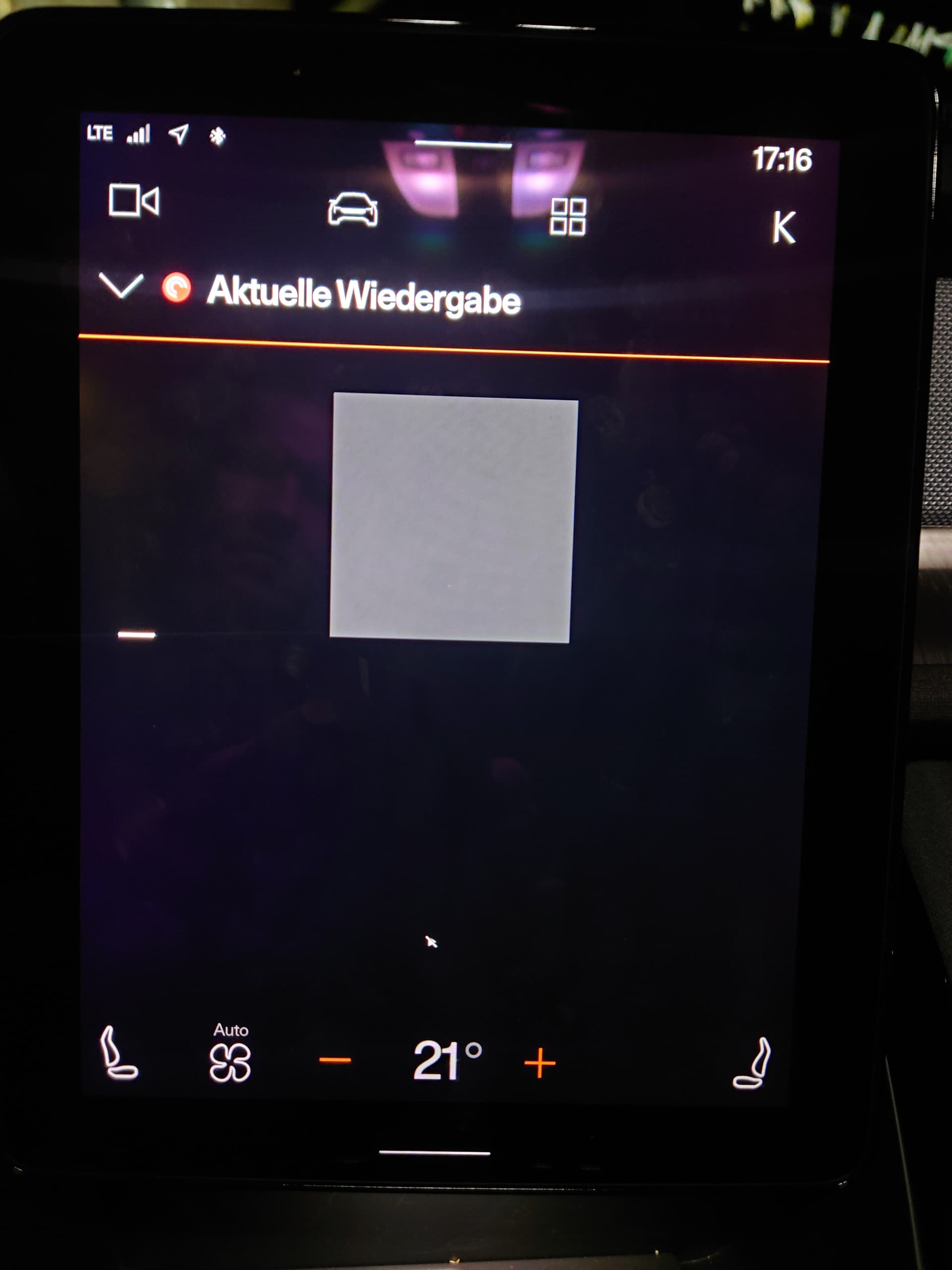

Es läuft alles wunderbar nur die Mediensteuerung ist gelegentlich schwarz und hat weder ein Cover noch die gewohnten Bedientasten Play, Skip usw. (siehe Bild) Auf dem Homescreen sind die Medien normal bedienbar. Das Problem besteht auch Appübergreifend.
Ich kann das Fahrzeugprofil wechsel und wieder zurückwechseln, dann sind diese wieder sichtbar.
Nach einem Neustart sind diese auch wieder sichtbar. Ist das bei Euch auch gelegentlich so?

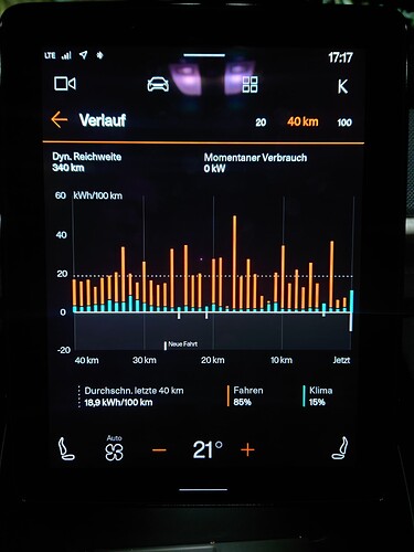

Des Weiteren zeigt der Range Assistent keinen Momentanverbrauch an. Die Berechnung ist aber ansonsten i.O. Das ist nicht so wichtig. Ich nutze den CSV und bin aber der Meinung, das war bei der Auslieferung anders.

Der Range Assistent ist leider aktuell „kaputt“. Ich glaube das einzige was funktioniert ist der kWh/100km Anzeige.
Das Problem mit der Wiedergabe hatte ich einmal in Spotify. Hatte 1:1 so ausgesehen und Musik lief weiter. Gelöst mit einem CD Reset. Seitdem ist es nicht wieder aufgetreten. (Einfach den weißen Balken unten mal 10 Sekunden gedrückt halten)
Danke für die Rückmeldung.
Den CD Reset habe ich schon durchgeführt. Dann ist das Problem kurzfristig behoben. Es kommt aber leider immer wieder vor.
Welchen Namen hat eigentlich die App für die Mediensteuerung?
Ich würde sonst mal versuchen den Cache zu löschen oder diese manuell beenden.
Welche Medien steuerst du denn damit? Ich kenne nur die normalen Apps wie Spotify, Youtube Music etc.
Aktuell nutze ich Pocket Cast, Radioplayer und Tidal.
Die Apps arbeiten normal. Ich kann die Musik starten.
Lediglich in dem Fenster „Aktuelle Wiedergabe“ bleibt das Logo beim letzten Musikdienst stehen und die Play-Pause Symbole sind nicht vorhanden.
Für mich sieht es so aus, dass die Wiedergabesteuerung eine Systemapp von AAOS ist.
