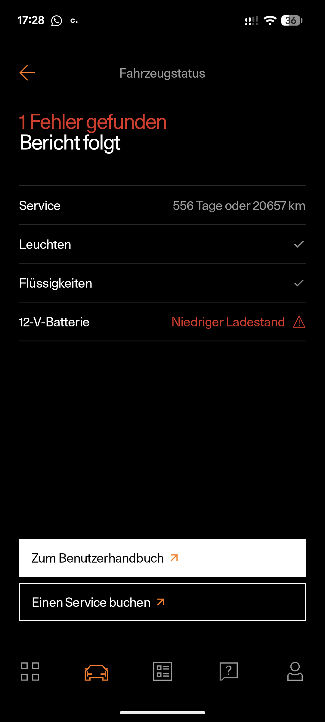

Hallo zusammen
Ich habe in der App unter dem Fahrzeugstatus die Meldung „12-V-Batterie, Niedriger Ladestand“ entdeckt. Kurioserweise zeigt das Auto selbst im Display keinerlei Warnungen an und lässt sich auch ganz normal starten.
Ich weiss leider nicht, wie lange der Status schon dort steht. Bei meiner Recherche auf Reddit bin ich auf ähnliche Beiträge gestossen, die von einem reinen Software-Fehler der App berichten.
Bevor ich jetzt unnötig in die Werkstatt fahre, wollte ich bei euch nachfragen:
Haben einige von euch aktuell dieselbe Meldung in der App? Ist euch bekannt, ob es sich dabei tatsächlich um einen verbreiteten Bug handelt?
Vielen Dank schon mal für eure Rückmeldungen!

Das steht bei mir seit Wochen in der App, das Auto zeigt - wie bei Dir - keinen Fehler. Mir ist nicht klar, woher die App den Status zieht und warum nur die App den niedrigen Ladestand zeigt.

Nach Auskunft von Polestar in Köln gibt es dazu eine Mitteilung:
Es ist bekannt, dass der Batteriestatus der 12V-Batterie in der Polestar-App vereinzelt nicht mit dem Batteriestatus im Fahrzeug übereinstimmt (die App meldet einen Fehler, das Fahrzeug nicht). Entscheidend ist die Meldung im Fahrzeug. Solange das Fahrzeug keine 12V-Batterie-Warnung ausgibt, muss das weder dem Support noch der Werkstatt gemeldet werden. Die relevanten Alarmwerte/ Schwellwerte sind in der App teilweise falsch hinterlegt, es wird seitens der App-Entwickler an einer zeitnahen Lösung gearbeitet.

Die Meldung bei mir im App ist übrigens seit ein paar Tagen wieder weg! Genauso wie sie gekommen ist, ist sie auch wieder verschwunden!
Hi, die Problematik hatte ich auch, ich hab es erst auf die kalte Witterung geschoben und weil ich den Wagen wenig bewegt hatte. Doch ich habe die Batterie in der Werkstatt testen lassen und dort wurde Festgestellt das diese nur noch 50% Leistung hatte. ( PS 2 LRDM Mod22 ) Also sofort getauscht (kein Original PS sondern VARTA), und jetzt habe ich Ruhe und die Sicherheit nicht liegen zu bleiben. Grüße
Der Ergänzung halber: Ich habe diese Meldung auch schon seit Wochen in der App und nie im Fahrzeug. Wollte jetzt zwischen den Tagen zur Werkstatt, um die Batterie prüfen zu lassen und - Überraschung - die Meldung ist jetzt in der App auch wieder verschwunden. Also wohl doch nur ein Problem mit der App, wie @Enso berichtet hat.
Bei mir ist die Meldung in der App nun auch nach zwei Wochen wieder verschwunden - ohne Besuch beim Servicepartner.
