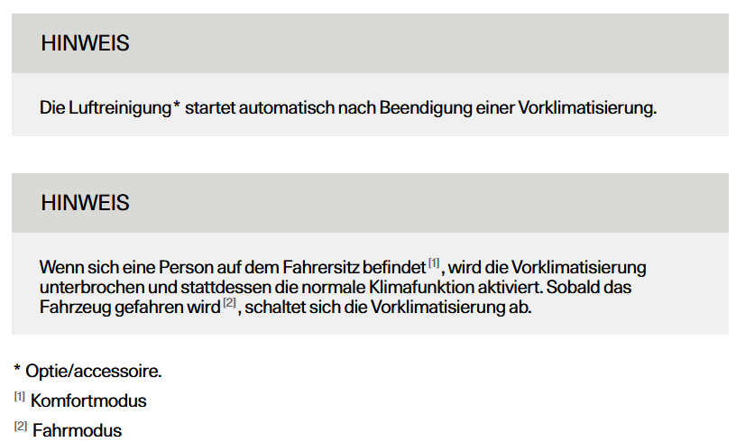

Hab mal in meiner Bedienungsanleitung vom MY 2024 unter " Starten und Beenden der Vorklimatisierung" nachgeschlagen und folgende Hinweise gefunden:
Ob die im Display angezeigte Info sinnvoll ist, wage ich dennoch zu bezweifeln.
Das ist interessant. Danke.
Das würde dann bedeuten: Komme ans Auto, öffne das Auto, steige ein: Vorklima wird beendet und Reinigung sollte starten. Das kann sie aus irgendeinem Grund nicht und wird abgebrochen → Fehlermeldung.
Nun stellt sich die Frage, wieso konnte die Reinigung nicht durchgeführt werden?
Die Luftreinigung startet nach einer Vorklimatisierung automatisch, sobald eine Türe geöffnet wird, bricht diese ab, da Luft direkt von aussen ins Fahrzeug strömt, statt durch den Filter.
Hallo Tom. Diesen Satz verstehe ich nicht. Wenn die Luftreinigung immer nach der Vorklimatisierung automatisch startet, aber abbricht, sobald die Tür geöffnet wird, dann dürfte sie bei mir nie starten bzw. ohne Start immer abbrechen, da die Vorklimatisierung ja durch das öffnen der Tür beendet wird :wink:
