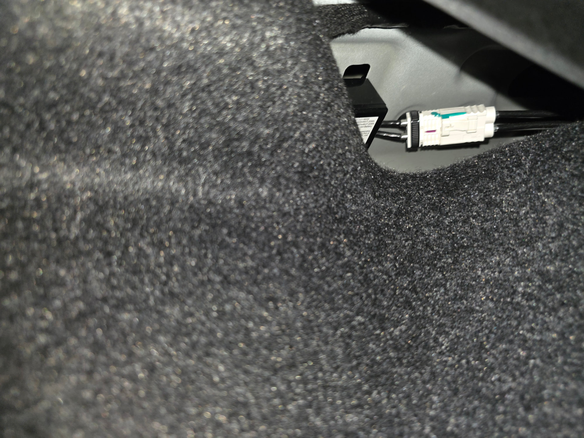

gestern am späten Nachmittag konnte ich mit meinem PS2 nicht losfahren mit der Meldung „Vor dem Starten Ladekabel entfernen“, obwohl keines eingesteckt war. Am Vormittag war er beim 90.000 Service, dazwischen habe ich geladen und bin mehrmals gefahren.
Ich habe dann dieses und andere Foren nach demselben bzw vergleichbaren Problem durchsucht und bin auf potentielle Softwareprobleme (habe eine andere Softwareversion), Ladeport überbrücken (hat nichts verändert - Ladeport war tot) und darauf gestoßen, dass es keine Notentriegelung gibt (habe auch keine gefunden).
In meiner Verzweiflung habe ich dann dennoch den Kofferraum durchsucht und bin auf der linken Seite, recht weit oben auf eine Öffnung gestoßen, in der ich eine Kabelverbindung (siehe Bild) entdeckt habe. Die habe ich zusammengedrückt und alles hat wieder funktioniert. Ohne es sicher zu wissen, gehe ich davon aus, dass es sich um die Stromversorgung des Ladeports handelt.
Sollte jemals jemand dasselbe Problem haben, würde es mich freuen, wenn ihm das hier hilft. Bislang habe ich dazu jedenfalls nichts gefunden, deshalb der Post.
Das wird wsl. der Schalter sein, der prüft, ob die Ladeklappe zu ist. Oder kann man das Auto auch mit geöffneter Ladeklappe fahren? Hab ich noch nie probiert.
Wenn es das ist dann ist das wsl. kein großes Problem, der Wagen denkt die Klappe ist offen - wsl. ist der Schalter/Kontakt kaputt.
Auto kann mit geöffneter Ladeklappe fahren. Eine geöffnete Ladeklappe wird im Fahrzeug auch nicht angezeigt. Ich denke nicht, dass dort ein Schalter/Sensor ist.
