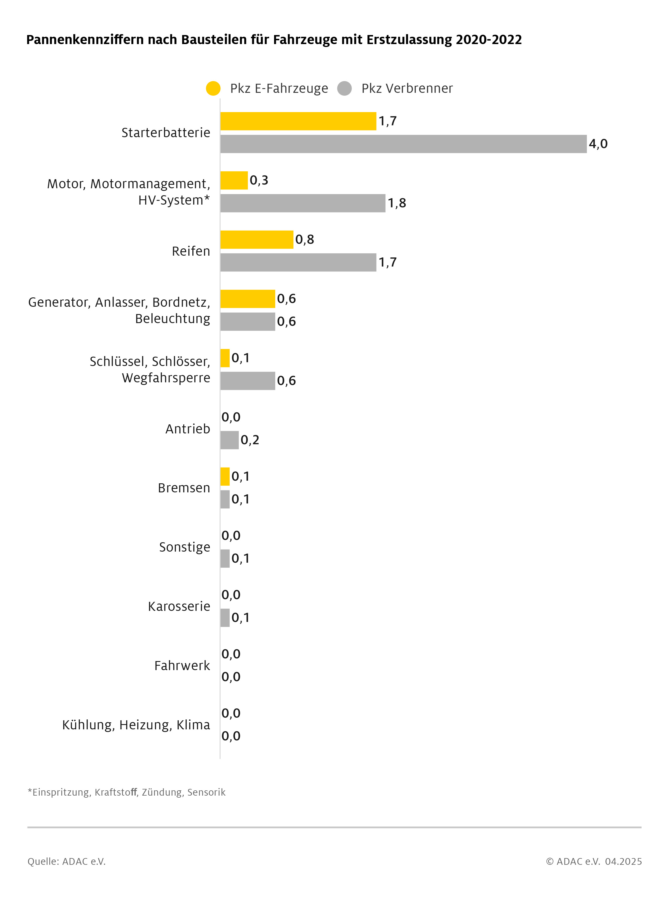

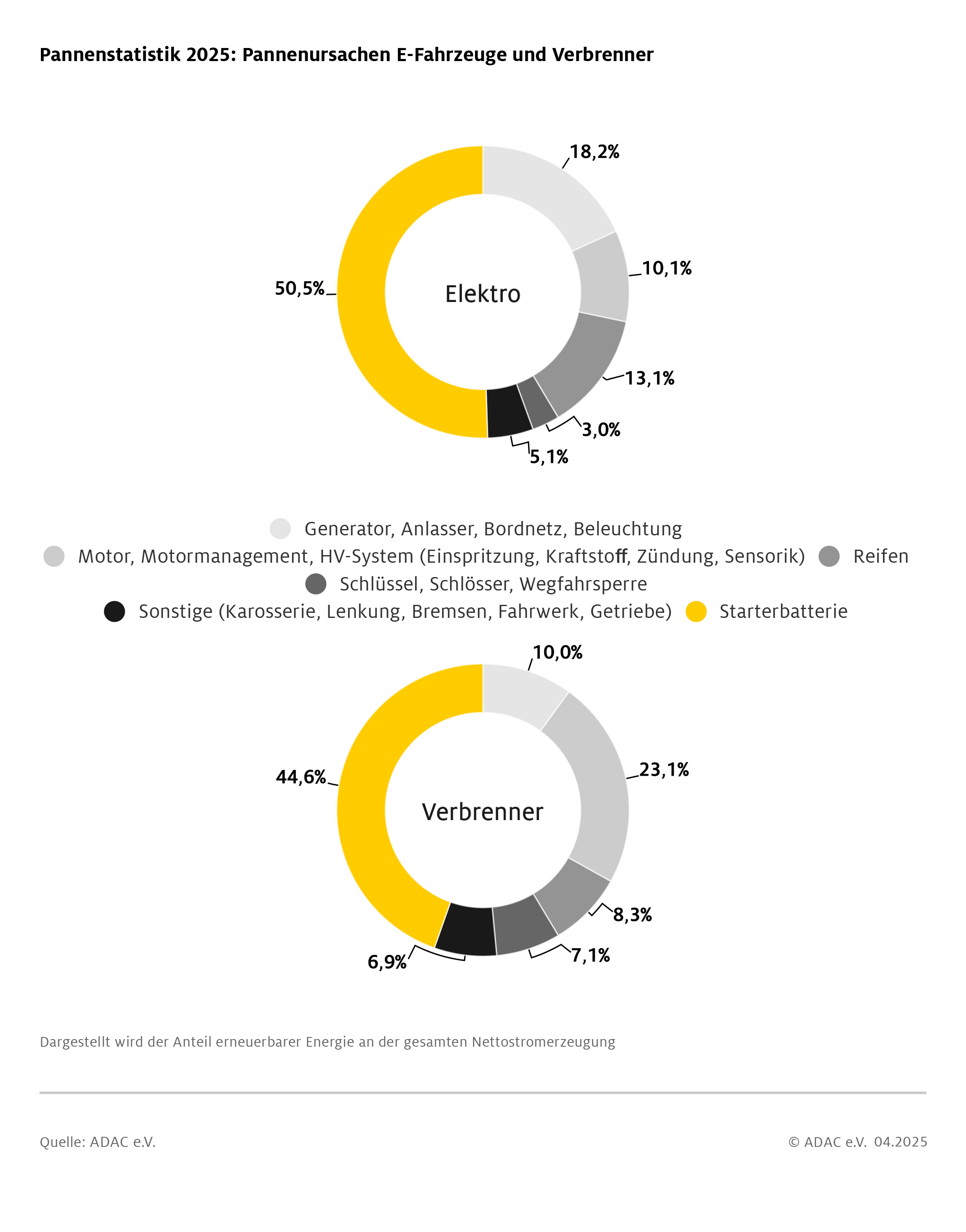

Hier die aktuellen Zahlen aus der ADAC-Pannenstatistik 2025.
Man sieht deutlich, dass ein Motorschaden beim E-Auto zwar auf Platz 4 der Defektursache liegt (wie kommt AMS auf 3?), jedoch in Häufigkeit nur bei 1/6 im Vergleich zum Verbrenner liegt. Beim Verbrenner ist Motorschaden Platz 2 der Pannenursachen - und wer macht oder hat sich da Gedanken um einen Schaden und die dann fällige, kostenintensive Reparatur gemacht?
Link zur Quelle
Interessant zu sehen, dass die 12 Volt Batterie, wenn auch als Hauptproblem, doch nur halb so häufig wie bei Verbrennern auftaucht…
