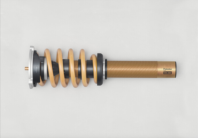

So sieht das an der Vorderachse aus. aber nicht mehr in Gold/Gelb sondern in schwarz. Dadurch dass der untere Federteller nicht konzentrisch zum Stoßdämpfer ist und sich nur knapp über der Reifenlauffläche befindet, würde es auch nicht funktionieren den Teller einfach weiter runter zu drehen. Der Teller würde dann auf dem Reifen aufliegen.
An der Hinterachse sind Feder und Dämpfer getrennt.
Über den Grund warum keine Verstellung gewünscht wurde kann man nur spekulieren. Sicherlich ist eine nicht einstellbare Konstruktion in der Herstellung etwas günstiger. Was ich aber nicht als Hauptgrund sehe. Grundsätzlich hat man bei der Konstruktion bei der der Federteller über dem Reifen liegt den Vorteil das man den Stoßdämpfer dichter an Reifen/Felge platzieren kann. Das hat kinematische Vorteile. Ich kann mir aber auch vorstellen das es nicht gewollt ist das dann jeder daran rumdreht und das Auto „auf den Boden“ legt. Das passt nicht zur Philosophie von Polestar.
