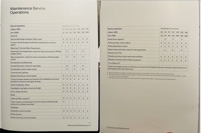

Nach Angabe von Polestar? Nein.
Nach anderen Meinungen? Ja, nach 160.000 km.
