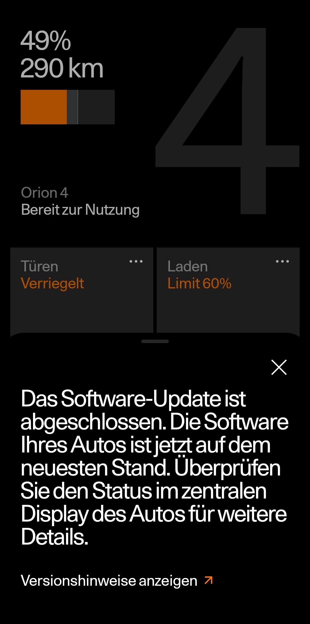

Ach übrigens, 4.2.8 gerade per OTA erhalten und installiert. Völlig problemlos, wie immer.

Das Update lief bei mir problemlos durch (Wolke kam, Download und Installation wie beschrieben). Die Kameras funktionieren jetzt deutlich besser, was für mich ein wichtiger Punkt war.
