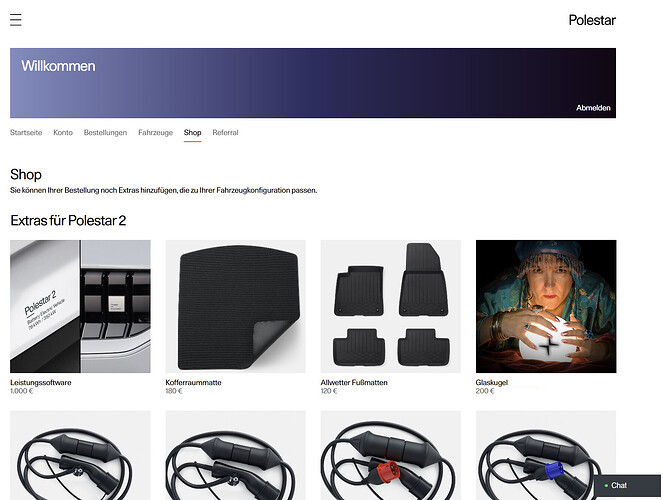

Aber ich schrieb ja „ich vermute“…wo ist die Glaskugel?
