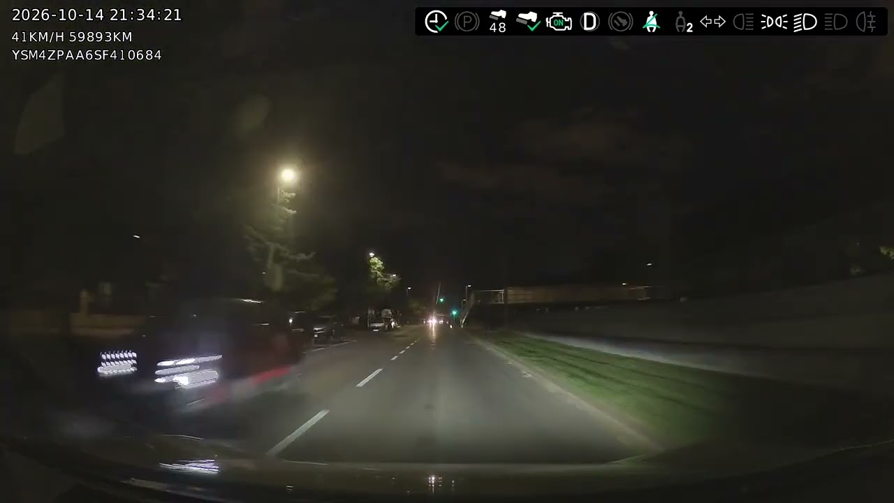

Zuletzt hat mich das Auto in eine gefährliche Situation gebracht. Ich wollte aus einer Siedlung in eine Hauptstraße abbiegen. Hab ganz normal beschleunigt, Auto kam aber mitten auf der Hauptstraße zum Stehen, Bremse laut Dashcam auf Maximum. Hier die Aufnahme:
Dem Polestar Support habe ich es gemeldet, ich warte auf Rückmeldung. Hat sowas schon jemand erlebt? Es erschienen keine Warnmeldungen.

Hat auf dem Video und auch in der Beschreibung von CrankyFranky so gewirkt, als ob da viel Lenkwinkel + dann angeforderte Beschleunigung zusammen kommen?
Eventuell verschluckt sich in solchen Situationen das ESP Steuergerät und gibt keine Leistung frei, weil es verhindern will, dass man über die Vorderräder rutscht?

Starker Lenkwinkel und angeforderte Beschleunigung sind hier zusammengekommen. Muss mal auf einer Stelle ohne Verkehr versuchen, ob ich das provozieren kann.
