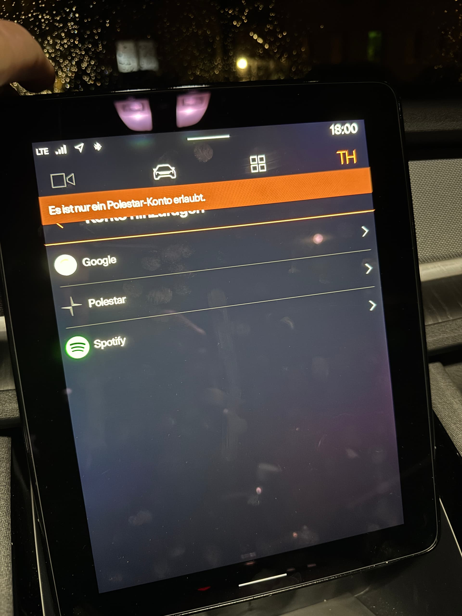

momentan habe ich nur mein privates Handy mit der App gekoppelt und kann somit nur mit ihm auf den Elektrischen zugreifen. Ein Aktivierung meines Firmanhandys geht nicht. Müßte ich dann ein zweites Polestar-Profil anlegen um das zu können? Ist es denn überhaupt möglich ein Auto mit 2 verschiedenen Polstar-Profilen zu betrieben? Danke und liebe Grüße.

Bei mir geht es nicht. Er nimmt in Auto keine zweite Polestar ID an. Wie machst du das?

Das habe ich ja auch versucht. Aber um den Kopplungsprozess zu starten, mußt due eine P-ID auswählen, die noch nicht verknüpft ist. Eine neue ID im Auto anlegen geht nicht. Vielleicht reden wir aber auch an einander vorbei.

Du willst eine 2. ID im selben Profil (rechts oben TH) anlegen, das geht natürlich nicht.
Es muss ein 2. Fahrerprofil sein, in welchem man dann das Handy koppelt (muss nicht zwangsläufig dort wo du mit deinem Bild bist als Polestar-ID hinterlegt sein)
