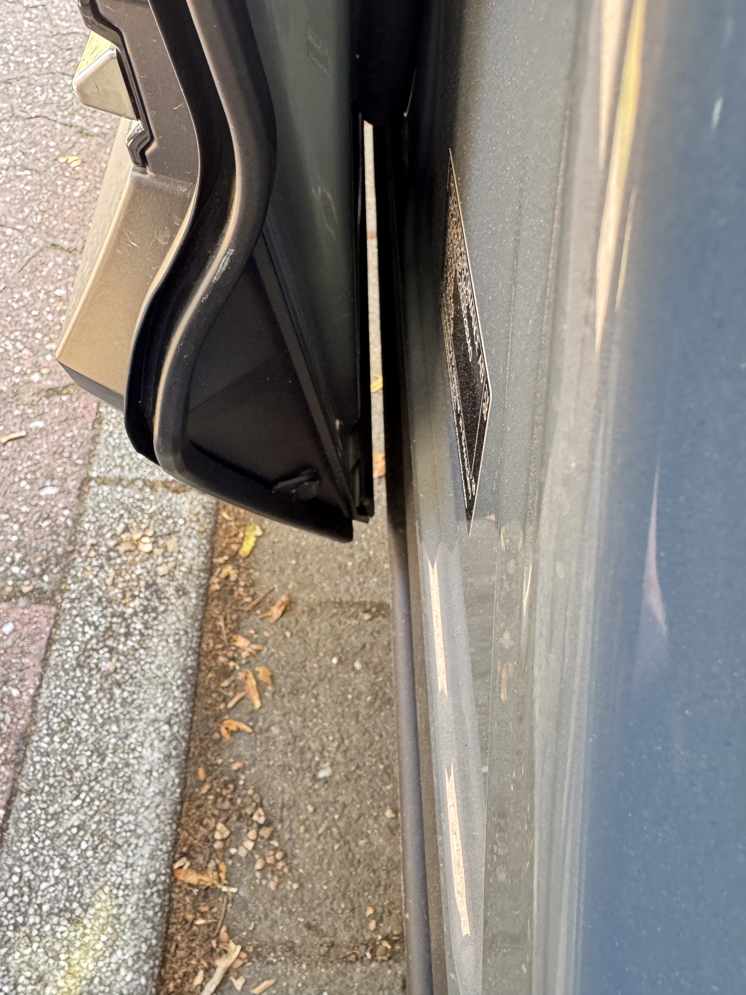

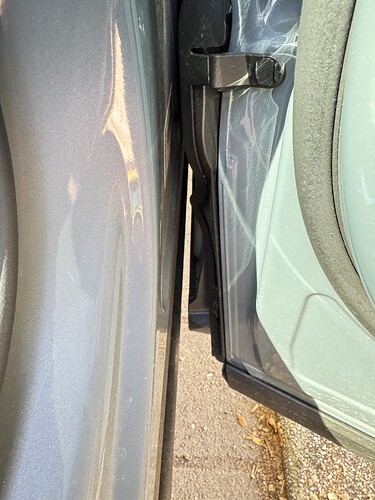

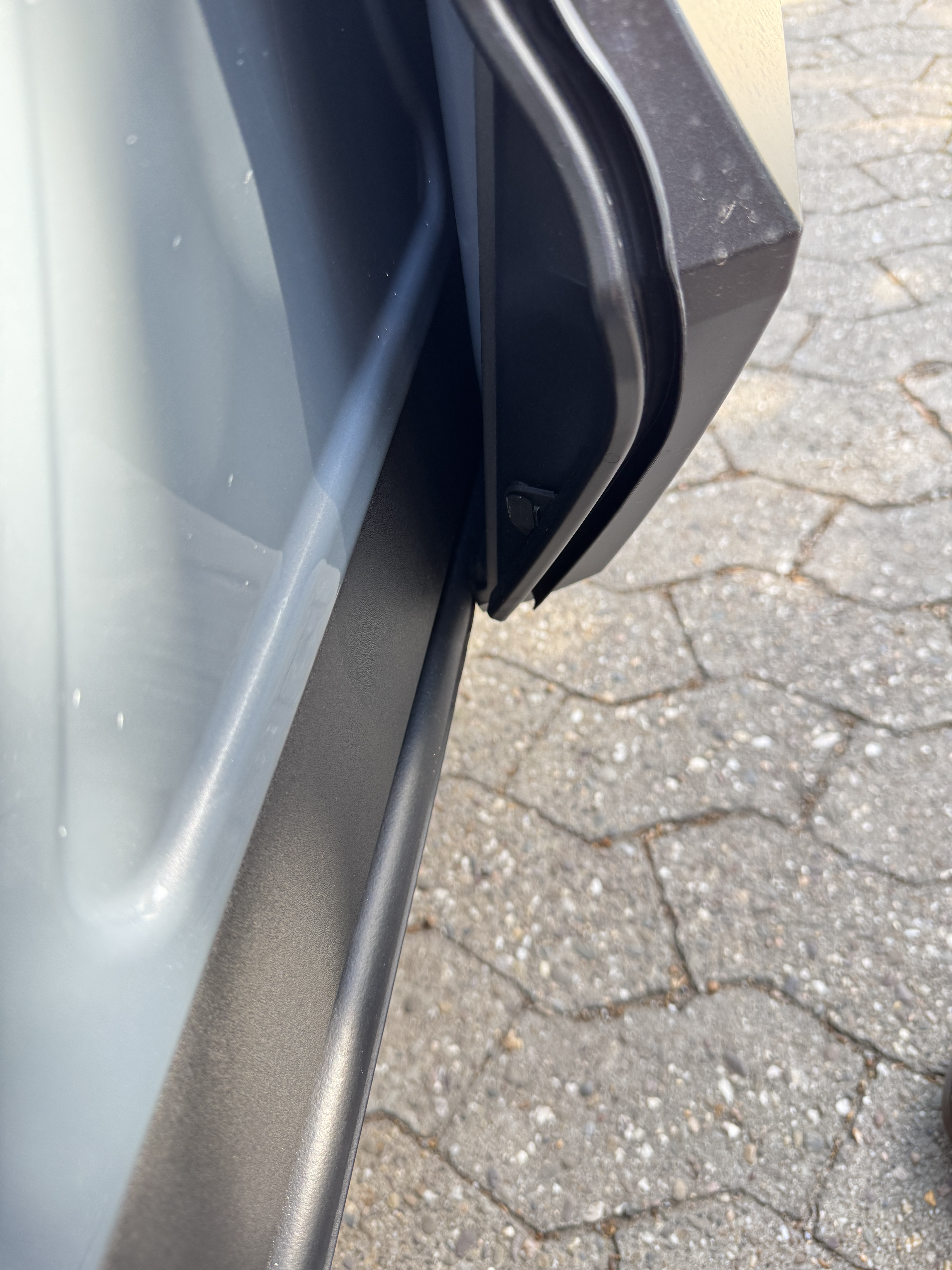

Ich habe den Fehler gefunden!!! Unten rechts auf der kompletten Beifahrerseite ist ein deutlicher 2 cm Spalt zwischen den Türen und der untersten Dichtung. Links/Fahrerseite ist das zu. Und das passt perfekt zum Fehlerbild, dass die Strassengeräusche deutlich zu hören sind rechts. Montag fahre ich zur Werkstatt.
2cm Spalt? Kannst da mal nen Foto von machen?

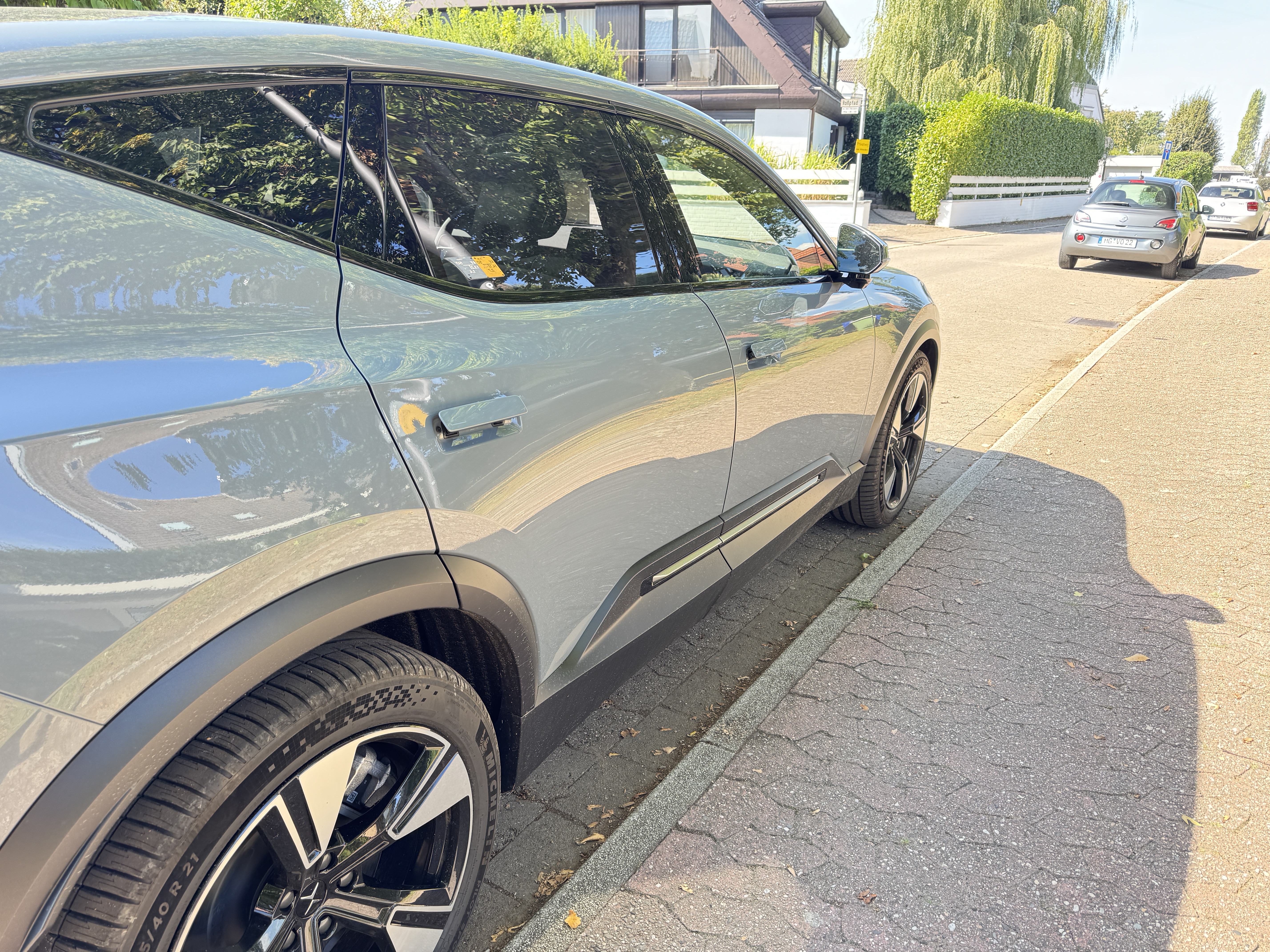

Klar! Das erste Foto zeigt die Seite. Foto 2 und 3 den Spalt, Foto vier und fünf den gleichen Ausschnitt auf der Fahrerseite ohne Spalt
Krass! Sowas sollte doch in der Qualitätskontrolle auffallen, oder?!
Bin gespannt, wie die das hinbekommen bzw. was schief sitzt. Die Türen? Oder die untere Blende
Whow, habe bei mir direkt geschaut und auch auf der Beifahrer Seite aber max 3-4mm. Aber man kann die Sonne dadurch scheinen sehen und somit auch jede Menge Sound Spielraum!
Wie geht das? 100k€ Auto und null quali control?

Ich versuche die 3mm mal einem Gummiband wie bei einer undichten Tür abzudichten. Schauen wir mal.
Glaube nicht das es Absicht ist denn eine Dichtung ist zum dichten da. Und nicht zum Sonne, Geräusche und Dreck durchlassen.
Vor allem, weil es auf der Fahrerseite zu ist. Und sehr leise. Werde berichten!
War jetzt in der Werkstatt. Türen müssen neue justiert werden. scheint aber einstellbar zu sein.
