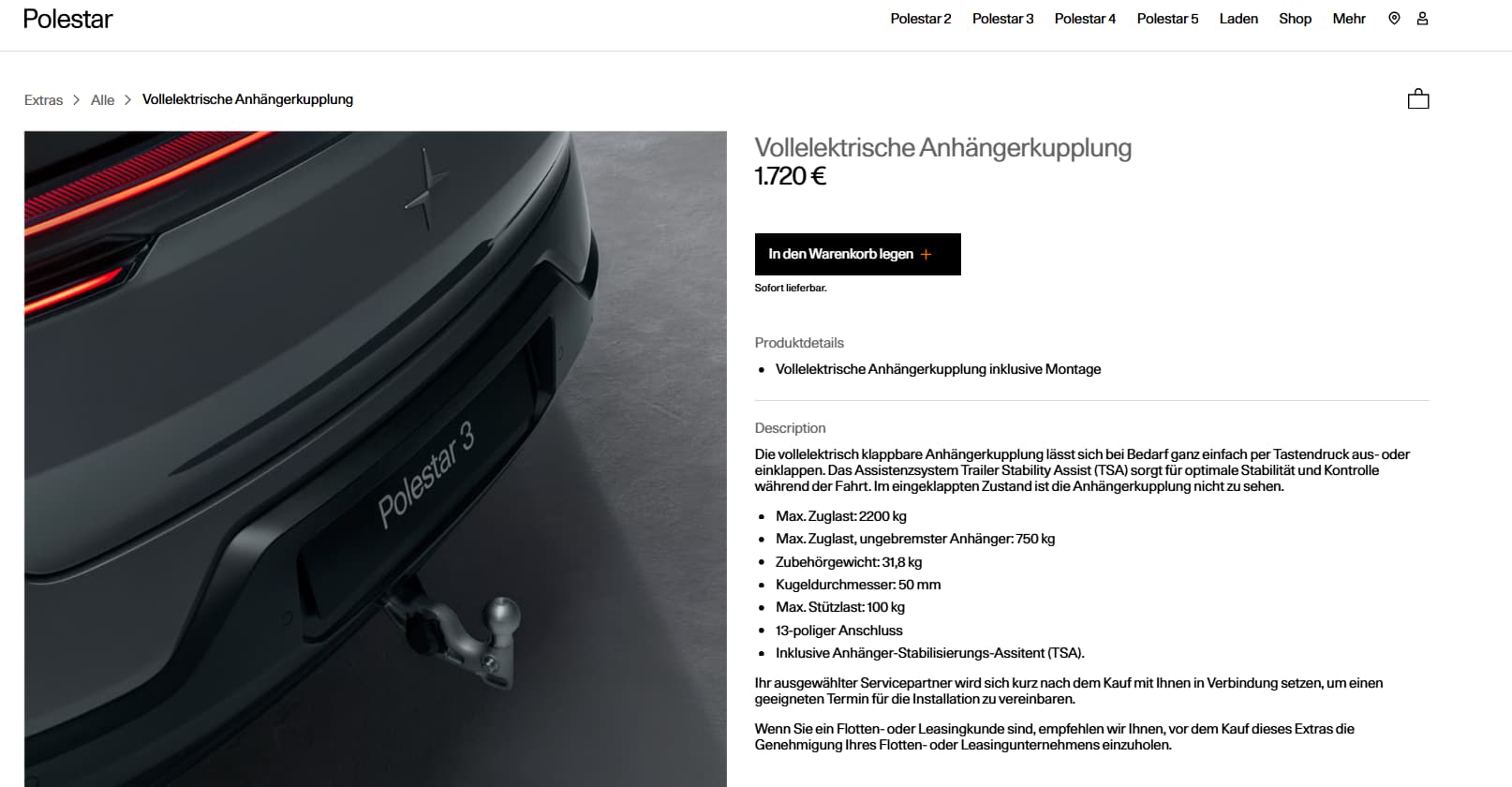

Wenn ich mich in meinen Polestar Account einlogge und für meinen 3 nach Extras suche, wird mir folgendes angeboten:
Man kann also die vollautomatische AHK nachrüsten lassen. Soweit ich weiß, wurden einige :ps2: damals auch ohne AHK geliefert, welche dann vom Autohaus, welches die Abnahmeinspektion durchführt, noch eingebaut werden musste.
An Deiner Stelle würde ich mich direkt mit dem Polestar Support auseinandersetzen.
Ich habe die vollelektrische bei mir nachrüsten lassen. Kein problem. BG

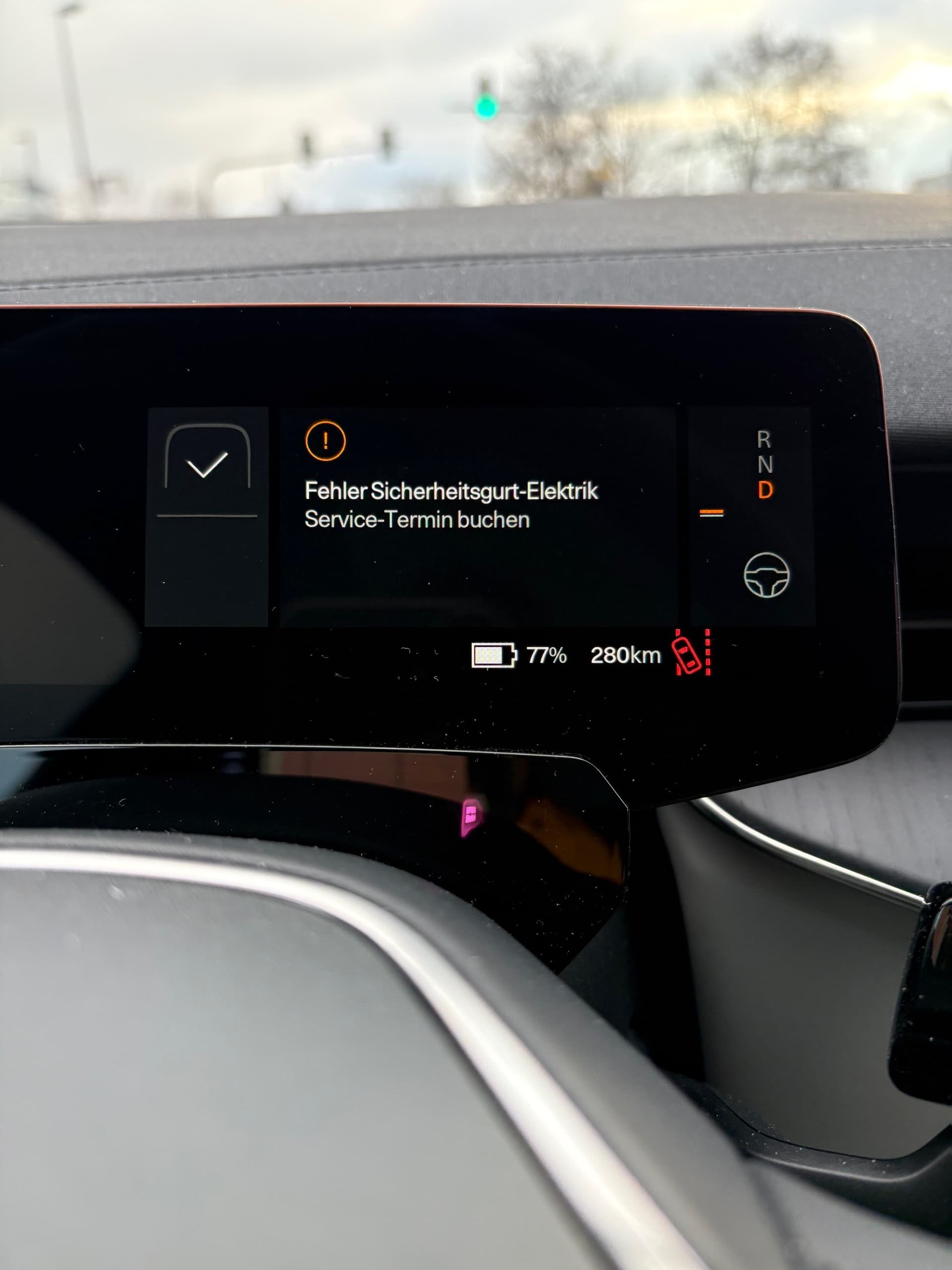

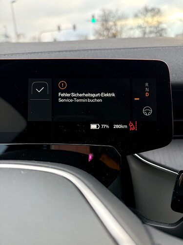

Habe meine Garantie auf das Maximum verlängert (wird ja bei einem Schweizer Versicherer zugekauft). Polestar ist bislang nicht besonders vorangekommen mit der Behebung der Mängel. Und die Kommunikation ist unfassbar schlecht, sowas kenne ich bislang nur von der Telekom.

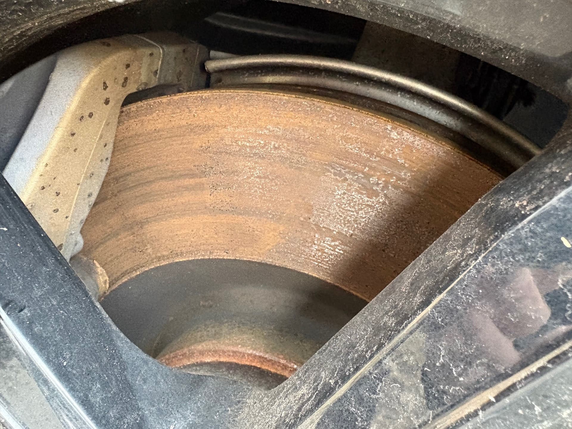

Aber andererseits mag ich das Auto wirklich. Und auch jetzt wieder Finnland bei teilweise tagelang mehr als -20 Grad - kein Problem (abgesehen von „Fehler Radaufhängung - Service buchen“, der sich aber nicht erkennbar ausgewirkt hat. Auch den werden sie sich nachdem er letztes Jahr auch im kalten Winter kam, mal anschauen müssen. Ach ja und der hintere Beifahrertürgriff knallt auch wieder.

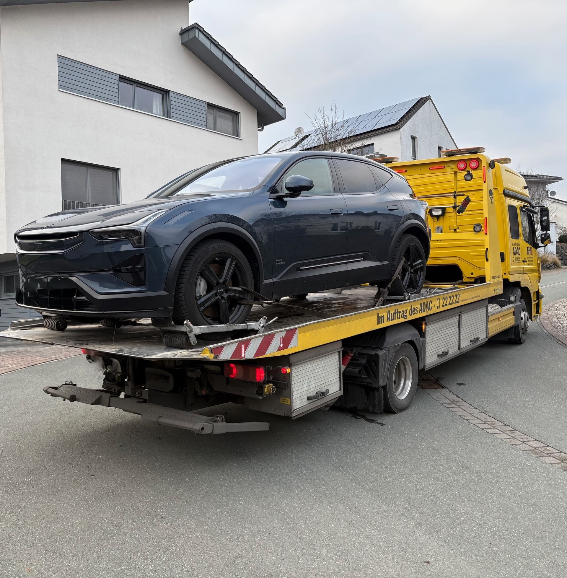

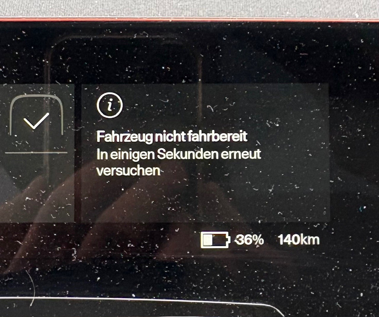

Leben ist hart - Leben mit Polestar ist härter… Letzten Montag meinte mein PS 3: Fahrzeug ist nicht Fahrbereit. In ein paar Sekunden nochmal versuchen. Nach einer Stunde PS Assitance angerufen. ADAC kommt vorbei, bastelt eine Stunde am Auto rum - ohne Erfolg. Zwei Stunden später kommt der Abschlepper. Natürlich lässt sich der PS 3 nicht in den Abschleppmodus bringen, also mit 4 Rollbrettern Auto verladen. Als Ersatzwagen habe ich einen 9-sitzigen Ford Tourneo. Wenigstens fährt der, wenn auch laut, durstig und langsam ;-).
Die Werkstatt konnte erst auch nichts machen: Erste Aussage: in ihrem Auto soll die CPU ersetzt werden. Wir brauchen von Polestar erst das Okay entweder jetzt den Fehler zu suchen oder erst die CPU zu tauschen. Typischerweise soll erst die CPU getauscht werden um das Problem damit wahrscheinlich zu erschlagen. Problem: Wartezeit bis zur Entscheidung von Polestar, aktuell ca. 2 Wochen. Dann, wenn das okay gegeben wird, muss die CPU bestellt werden. Lieferfrist aktuell zwischen 2 Wochen und 2 Monaten. Daneben besteht natürlich das Ladeproblem immer noch. Durchschnittliche Ladeleistung von ca. 80Kw. Egal ob kalt oder konditioniert. Cool ist auch, dass die Bremsscheiben vorne massiv verrostet sind - nach 2 Tagen im PArkhaus am Bahnhof. Premiumqualität sieht ander aus.
Jetzt bin ich mal gespannt wie lange ich jetzt wieder Verbrenner fahren muss.

Könnte das nicht auch der Kabelsatz sein, der im Rahmen eines Rückrufs getauscht wird? Meiner wurde im Rahmen des Rückufs getauscht, das Problem trat danach ähnlich auf, auch bei mir musste das Auto auf Rollen aus der Garage. Der Fehler lag in einer undichten Steckverbindung, da trat wohl Wasser ein.
