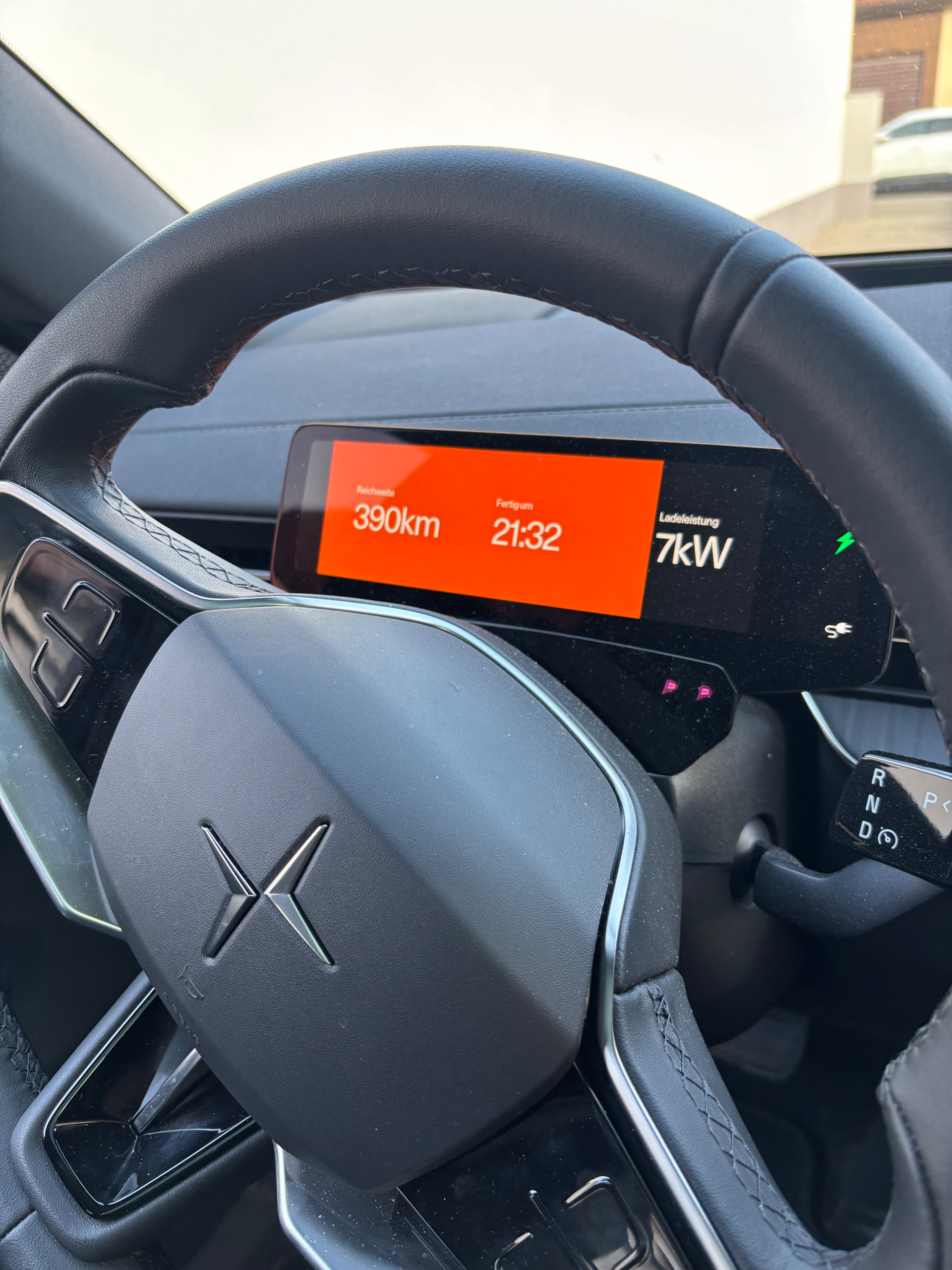

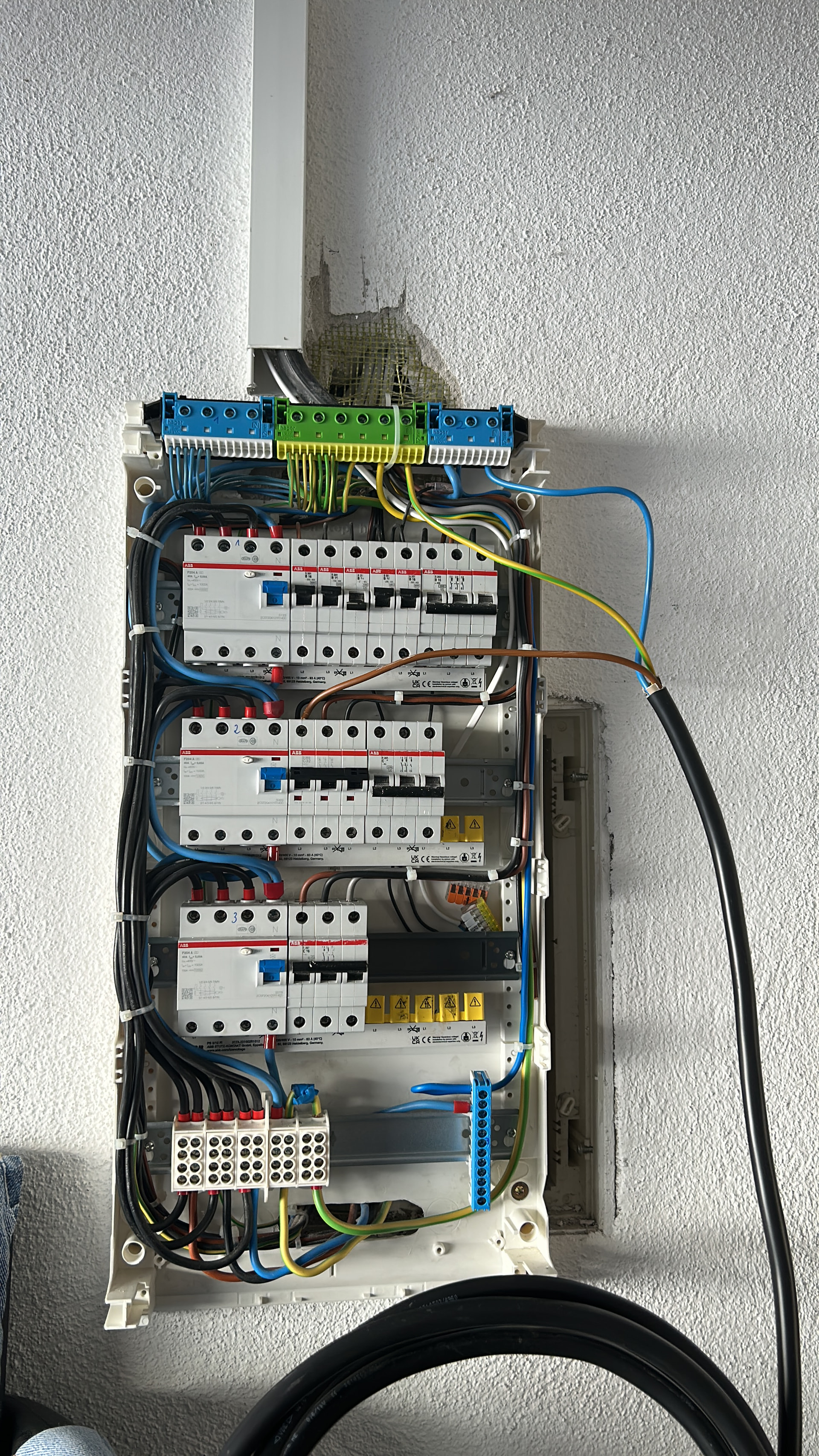

Ich konnte es natürlich nicht abwarten und musste es austesten. Also habe ich mir einen EV Charger 32A bestellt und zuhause in der Garage provisorisch angeschlossen.
Mein Aufbau:
• CEE 3-polig blau 32A Wandsteckdose (230V einphasig)
• C32 Leitungsschutzschalter
• Mobiler EV Charger 32A / 230V (Stromstärke schrittweise einstellbar von 6–32A)
• Zuleitung 3x6mm² zum Verteilerkasten

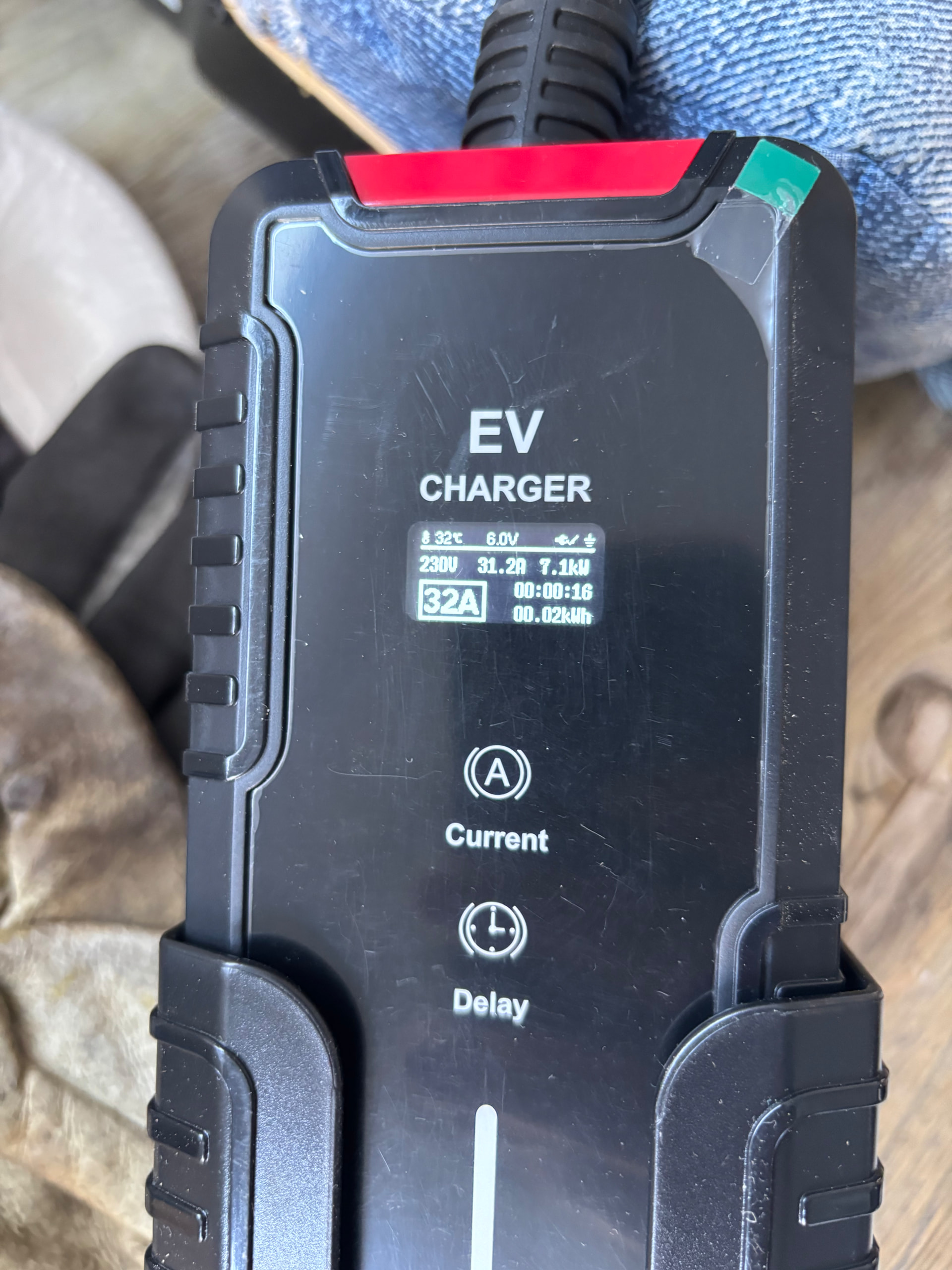

Ich hatte zunächst 24A am Charger eingestellt – hat mit 5kW geladen. Dann auf 32A hochgestellt:
Ergebnis: 230V / 31,2A / 7,1kW im Display
Im Auto werden ebenfalls 7kW angezeigt.
Das Setup wandert als Nächstes in den Kofferraum – ich werde es genauso in unserem Ferienhaus in der Türkei im Zählerschrank montieren (bzw. montieren lassen). Dort gibt es nur einphasige Zähler, aber das sollte ja kein Problem sein.
Jetzt gilt nur noch zu hoffen, dass das Setup auch dort genauso funktioniert :slightly_smiling_face:
