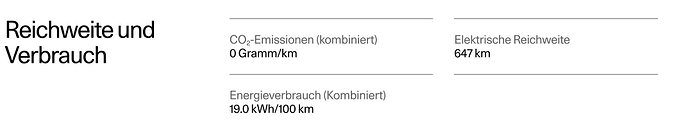

Zudem ist der PS3 in vielen Konfiguratoren noch mit 0 km WLTP angegeben, da die offiziellen WLTP-Werte noch nicht veröffentlicht wurden. So steht es auch in meiner finalen Bestellung:“
Das steht zusammenfassend auf der letzten Seite:
Somit WLTP 647km - selbst das glaube ich nicht - da ich auch irgendwo gelesen hatte “vorläufige Werte“
