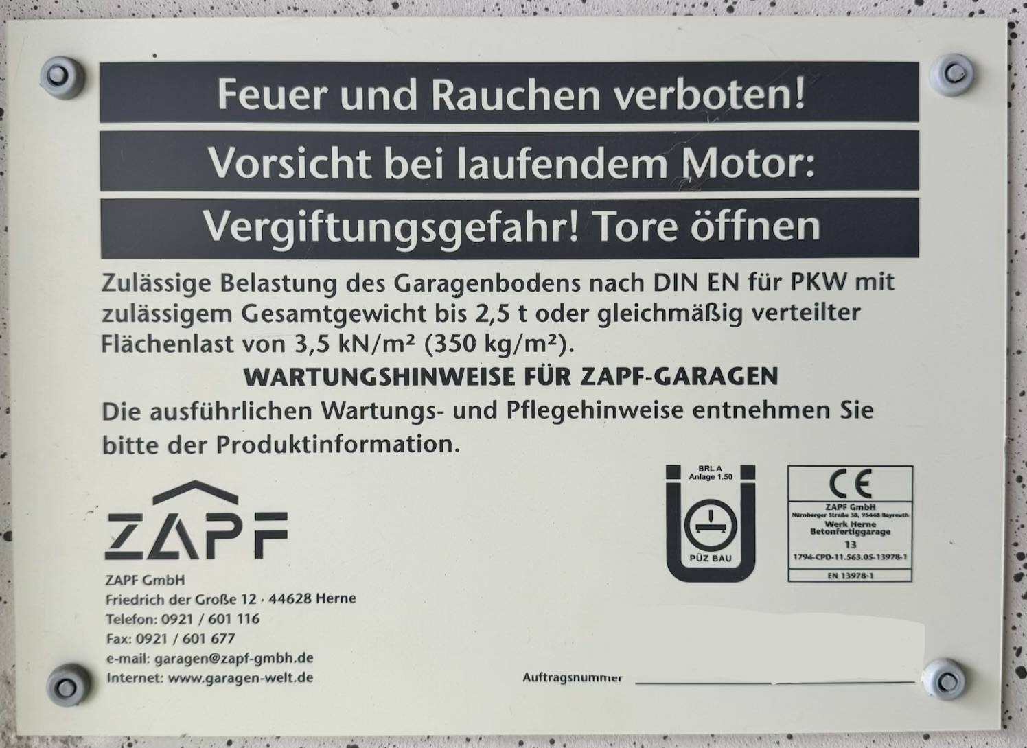

Hat da schon jemand Erfahrungen gemacht? Ich liebäugle mit dem Polestar 3 Performance als nächstem Polestar in meiner Garage. Nun macht mich die Plakette stutzig. Er wäre ja „knapp“ drüber.
Knapp drüber ist vorsichtig ausgedrückt… das zGG beträgt 3 Tonnen. Selbst mein bestellter PS 2 Standardrange liegt nur knapp unter den 2,5 Tonnen. Streng genommen dürfte der PS3 nicht reingestellt werden.
Ich habe bzgl. des PS 2 SR mal eine Anfrage an Zapf gestellt, da ich auch Zapf-Garagenbesitzer (mit gleichem Typenschild) bin.

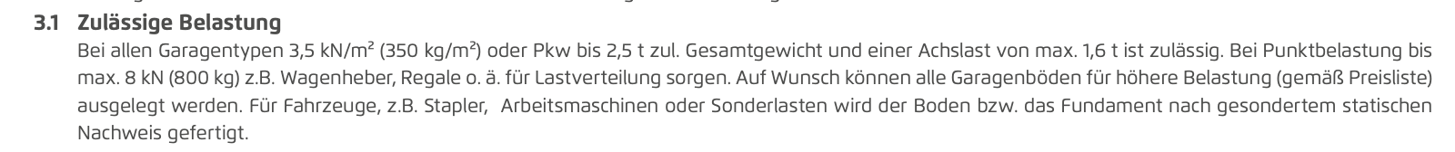

In der Leistungsbeschreibung steht folgendes:

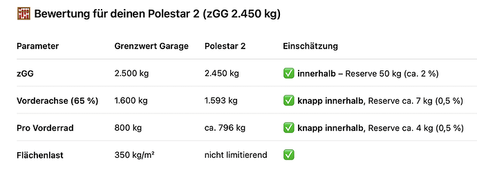

Und ChatGPT fasst mir das mit dem PS 2 wie folgt zusammen (wobei ich das für die Vorderachse und pro Rad nicht ganz nachvollziehen kann…):
=> Für den PS 2 sollte das passen, für den PS 3 wird’s vermutlich eng.
Je nachdem wie wichtig dir die Gewährleistung ist, die 2.5to zGG sind ja deren Absicherung, dass nix schwereres reinfährt.
Ein P3 Single Motor hat ein Leergewicht von 2.4to, das ginge sich dann noch aus, wenn keine Zuladung dabei ist. Auch wenn das zGG höher als die 2.5to liegt.

Auf meine Anfrage (mit Blick auf den Polestar 2) habe ich eine recht kompetente Antwort von Zapf bekommen.
Da meine Großraumgarage aus zwei Bauteilen besteht und die maximalen 2,5 t für jedes Bauteil gelten könnte ich theoretisch sogar zwei Fahrzeuge darin parken, da die vordere Hälfte des Autos auf Bauteil 1 und die andere Hälfte auf Bauteil 2 steht. Die max. Achslast darf 1,6 t nicht überschreiten.
