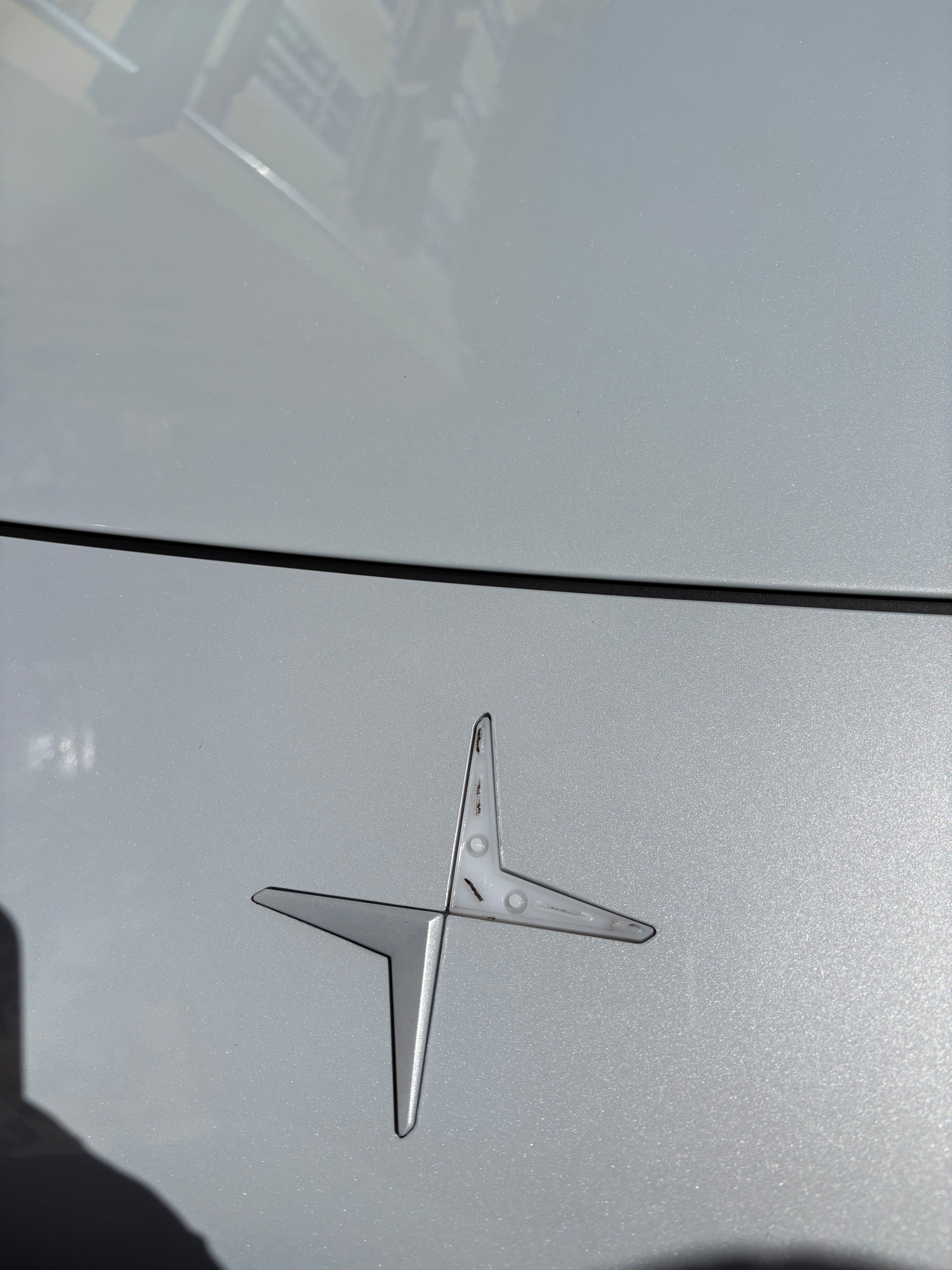

Wüsste hier jemand von euch ob und wo ich mir ein Polestar 4 Front Emblem nachbestellen könnte? Am Besten natürlich gleich in Magnesium :wink:
Über Polestar selbst habe ich es noch nicht versucht, das Forum hier ist meine erste Anlaufstelle, da es mir eben erst aufgefallen ist :wink:

Während der Fahrt glaub ich eher nicht. War Abends noch in einer längeren Waschstraße, und ich befürchte, dass es dort passiert sein dürfte. Weiß es aber ich nicht zu 100%
War am nächsten Tag nochmal dort um zu fragen ob sie so ein Teil gefunden hätten, aber natürlich anderes Personal und verneint.

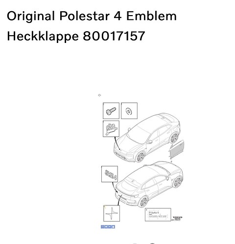

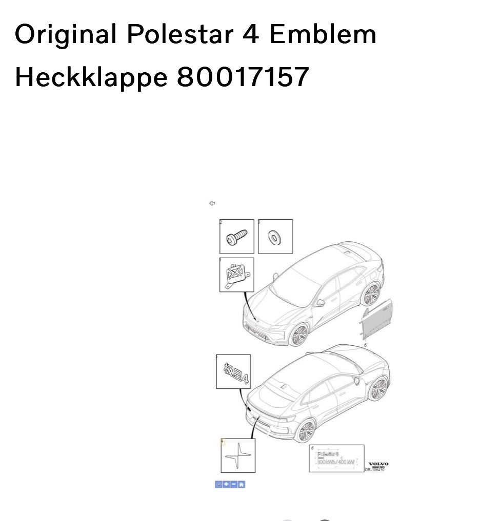

Mamoparts hatte ich auch schon geschaut. Die haben das nur für Polestar 2. könnte das eventuell auch für den PS4 passen?
Für die Heckklappe haben sie es. Ruf dort einfach mal an, die sind sehr hilfsbereit.

Das vordere Emblem gibt es in unterschiedlichen Varianten. Gern suche ich das richtige Emblem für dich raus, dazu brauche ich nur einmal die VIN per PN :+1:

Ja, nach Rücksprache mit der Werkstatt war es dann letzten Endes ein Garantiefall.
Werkstatt wollte noch das Auto untersuchen, denn sie hatten einen Diebstahlversuch vermutet, da das Emblem nicht geklebt ist (wie beim PS2) und gar nicht abfallen dürfte :man_shrugging:t2: dem war dann nicht so und es wurde anstandslos binnen 14 Tagen ausgetauscht
Ist es denn geschraubt? Oder gecklipst? Oder wie? Rein aus Interesse :slight_smile:
und mich würde interessieren, durch wen das Emblem lackiert wurde (bzw. ob das Ersatzteil direkt in der lackierten Variante kommt).
Ja, das Ersatzteil kam bereits in der richtigen Wagenfarbe Magnesium. War also nichts mehr zu lackieren
Das kann ich dir jetzt gar nicht genau sagen. Jedenfalls kann nicht einfach nur das fehlende Teil nachgeklippst werden, sondern es „musste“ das ganze Bauteil getauscht werden, da das Emblem ja beleuchtet ist, nicht wie zB beim PS2.
Gedauert hat das ca 4h damals, weil ja vorne alles abmontiert werden musste um das ganze Emblem + Sockel zu tauschen
