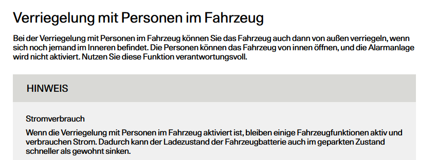

Laut Bedienungsanleitung gibt es ein “occupant locking“, das sollte temporär helfen, bis du einen Termin bekommst. Aber dann ist halt die Alarmanlage nicht scharf.
