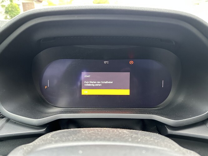

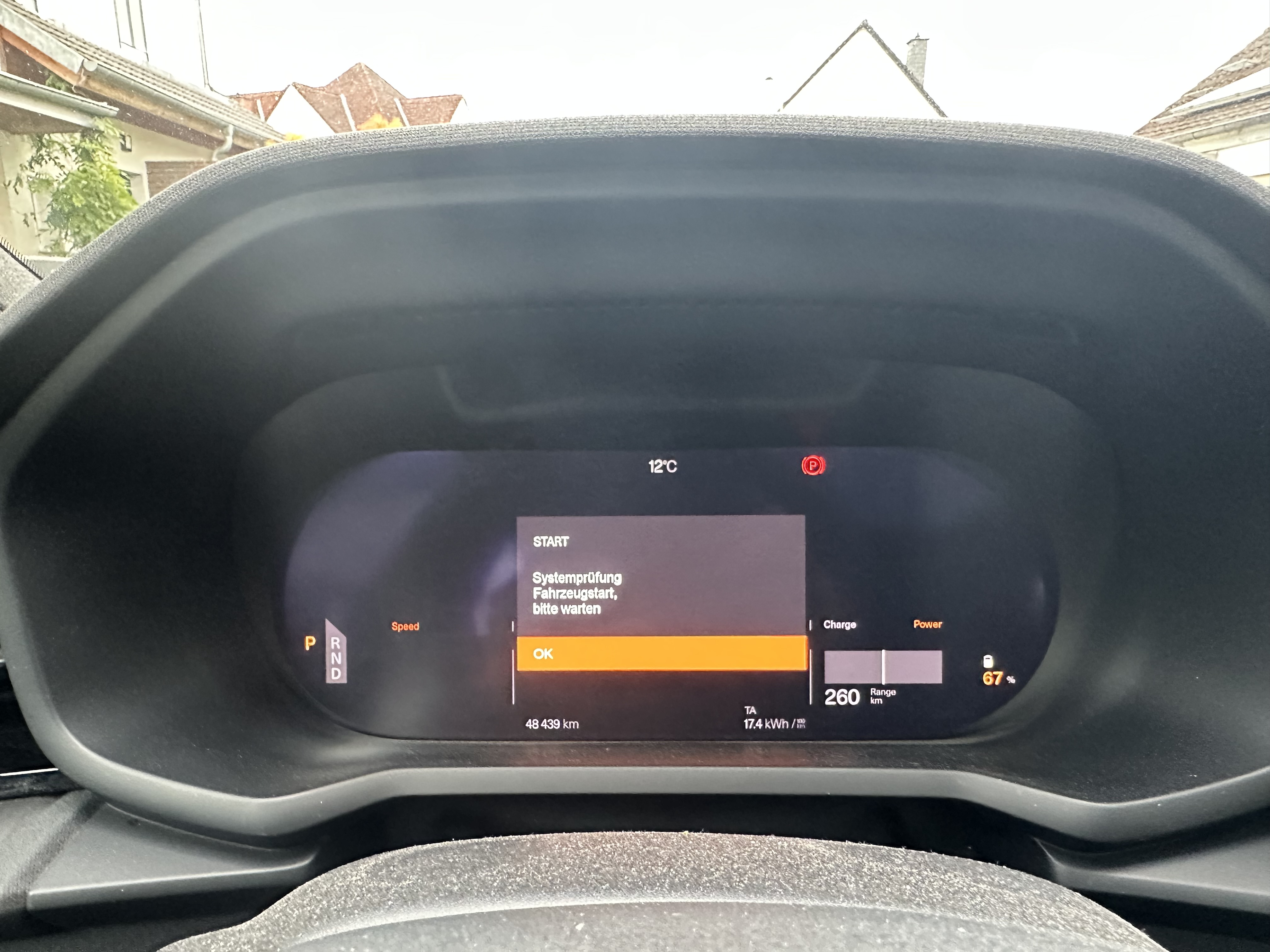

Seit letztem Mittwoch ist mein schöner PS2 kaputt und fährt nicht mehr. Ich habe kurz zum Ausladen gehalten und danach ließ er sich nicht mehr starten und hing in der Endlosschleife „Systemprüfung, Fahrzeugstart, bitte warten“ und dann „Zum Starten den Schalthebel vollständig nach vorne ziehen“ und wenn man das gemacht hat wieder von vorne. Natürlich stand ich so, dass ich ein halbes Dutzend Nachbarn blockiert habe. Alle Resetversuche haben nichts gebracht und Selbstheilung ist während der Wartezeit auf den Abschlepper auch nicht eingetreten.

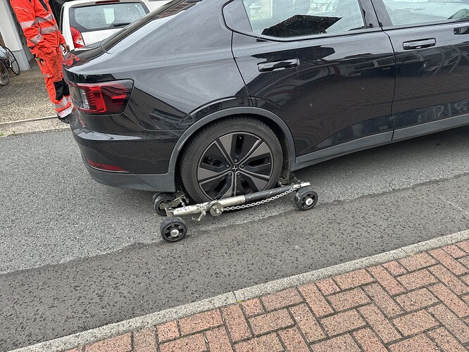

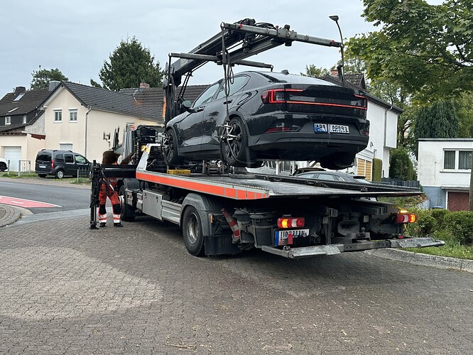

Da das Auto in einem schmalen Weg stand, in den der Kran nicht so reinkonnte dass er es hätte anheben können, musste es erst mit der Abschleppbrille auf „Rollschuhen“ herausgezogen werden, bevor es aufgeladen und Huckepack zur Werkstatt gebracht werden konnte.

Mein PS2 hat laut Werkstatt einen Isolationsfehler. Bin gespannt was es ist.
Das Auto ist repariert. Fehlerursache war ein defekter Hochvoltheizer, der einen Isolationsfehler hatte. Der Austausch hätte mich laut Werkstatt ca. 1.200,- Euro gekostet. Mit Abschleppen und einer Woche Mietwagen, werden da über 2.000,- unterm Strich stehen. Die Garantieverlängerung hat sich damit schon gelohnt.
