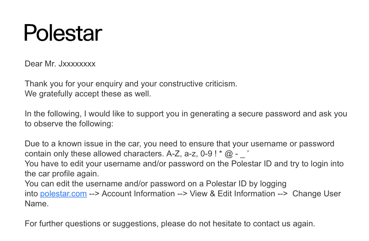

Also mein Polestar Account Name ist eine Emailadresse mit zwei Punkten….
Wie sicher sind wir denn, dass diese Support Antwort nun wirklich 100% zutreffend ist?
kurz überlegen … ![]()
Überhaupt nicht
und ich empfinde das zunehmend als peinlich.
Mal schauen, was ich auf meine Mail (s.o.) als Antwort bekomme…
Ich muss Euch enttäuschen:
Mein Passwort beinhaltet ein „#“ und funktioniert nachweislich vergleichsweise problemlos.
Na prima…
Also ist es keine binäre Geschichte (Zeichen „x“ geht/geht nicht), sondern ein komplexererer Zusammenhang.
Vlt. gehen die Sonderzeichen, wenn direkt davor ein \ steht?
(Den verstehen nur ITler)
So, Antwort ist da und inhaltlich identisch mit der an @JeGe
Zumindest wird dies als bekanntes Problem bescheinigt.
Antwort Polestar:
Das Angebot, sich bei weiteren Fragen bitte nochmals zu melden, habe ich gerne angenommen:
Antwort auf die nochmalige Anfrage ist nun auch da:
Also:
Die Info, dass auch der Benutzername nun u.a. das Sonderzeichen „Punkt“ nicht enthalten darf ist eine Fehlinformation.
Beim Passwort bleibt es bei der kommunizierten Einschränkung und man kann nicht sagen, wann das Problem gelöst sein wird.
