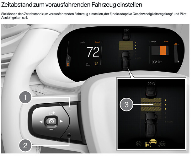

Es lässt sich in mehreren Stufen einstellen, wie viel Abstand dein Polestar zum vorausfahrenden Fahrzeug halten soll.
Ich persönlich fahre immer mit dem größtmöglichen Abstand.

Ja, wenn ich direkt aus dem Forum die Bedienungsanleitung (MY2021) anwähle , womit bewiesen wäre, wie rasch diese Anleitung mit ihren Bildern altert…wobei, siehe da: auch für MY2022 sieht es noch genau gleich aus
